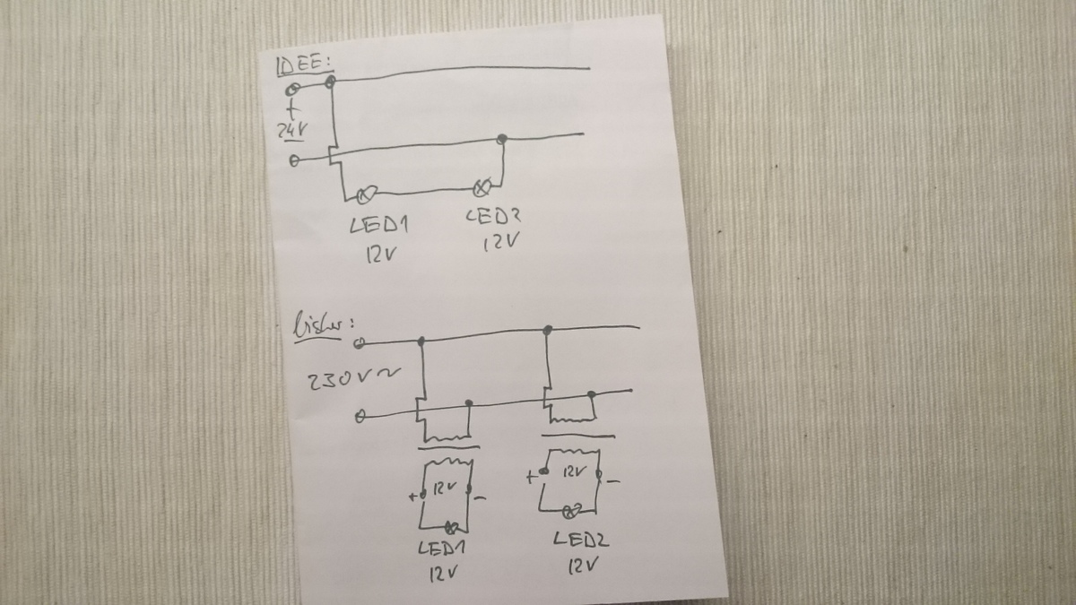

Guten Abend,
Danke für die Antworten. Weitere Fragen:
1. FI bei Niederspannung kann ich doch verzichten!?! Galvanische
Trennung auch oder?
2. Dass dcdc nicht pwmpwm ist habe ich verstanden ;) Google hilft.
3. Was ist denn, wenn ich 2 von den 12v LEDs in Reihe schalte? Siehe
angehängte Skizze?
das kann durchaus funktionieren, sofern die Leistung gleich ist.
Ausnahmen bestätigen die Regel. Ich würde es auf alle Fälle
ausprobieren.
Warum noch grßen Aufwand machen, wo du doch schon 24V hast.
In der Reihenschaltung sollen über beide LED-Leuchtmittel  jeweils die
gleiche Spannung (12V) abfallen.
Wenn die Spannung auf einem Leuchtmittel aber deutlich größer und auf
dem anderen deutlich kleiner wird, dann geht es doch nicht so einfach.
Gruß Öletronika
Ich habe hier ein 12V-Seilsystem mit echtem Trafo. Die 20W-Halogens habe
ich durch LED-Strahler ersetzt, Amazon-Chinese, spielt einwandfrei.
Ein Test am Labornetzgerät zeigte eindeutig, dass in deren Innenleben
ein Schaltnetzteil werkelt. Eine ist leider abgekackt, im (vergossenen)
Inneren finde ich einen MC34063. Das sind Schaltregler, die nicht
synchron laufen, ich glaube nicht, dass die eine Reihenschaltung
vertragen.
Hier auf dem Kramtisch liegt noch eine LED-Birne vom Plunder-Pollin, da
sind nur ein Brückengleichrichter und ein Widerstand drin - die würden
in Reihe funktionieren.
ja, diese bedenken hatte ich eben auch.
> Manfred schrieb:
> Das sind Schaltregler, die nicht synchron laufen,
> ich glaube nicht, dass die eine Reihenschaltung vertragen.
Synchron müssen die ja laufen, weil sie ja auch durch die Einganskond.
quasi entkoppelt sind.
Aber es es kann Probleme geben, z.B. wenn die unterschiedlich
anschwingen und dann eine Kennlinie mit neg. Steigung zeigt, weil die
mit der niedrigeren Spannung immer mehr Strom haben will (also
niederohmiger wird).
Mit den einfachen Dingern, die nur einen Vorwiderstand drin haben, gibt
es natürlich keine Probleme.
Ich würde ja prinzipiell dazu raten, einmal den Schnitt zu machen und
auf 24V-Leuchtmittel umstellen. Dan hat sich das Problem erledigt.
Gruß Öletronika
