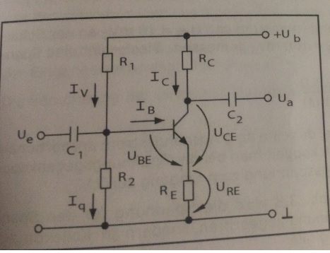

Ich habe es aber mit einer Schaltung versucht, die zusätzlich einen
Emitterwiderstand hat wie im Bild gezeigt.
Nun was ich verstehe ist, dass überall die gleiche Spannung abfällt,
weil parallel.
Ue über R1, R2 und rbe+RE und
Ua über rce, Rc und bei einer Last über RL

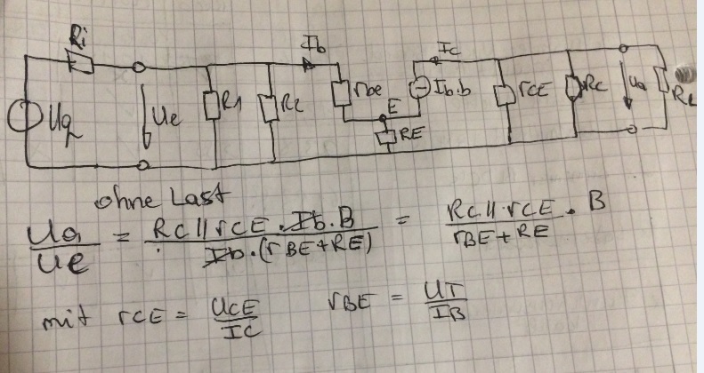

Wenn ich nun die Verstärkung berechnen möchte, kann ich sagen
Ue =  Ib* (rbe+RE)
Ua = Rc // rce * Ic, weil durch beide der Strom Ic durchfliesst.
ohne Last
Ua/Ue = - (Rc // rce)*b/(rbe+RE)

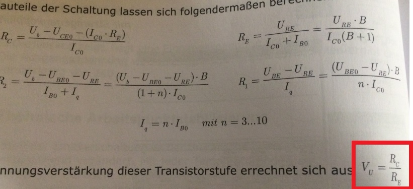

1. Warum lässt man nun rbe und rce weg wie im Buch angegeben (rot
umrahmt) und sagt Vu sei Rc/RE?
2. Warum ist die Gleichung mit Last für Ua = Rc//rce//RL *Ic? Durch RL
fliesst ja nicht direkt der Strom Ic, sondern nur durch Rc und rce
Wie auch im Video gezeigt? Das verstehe ich nicht...
Ich wäre eher für Ua = Rc*Ic, weil Ic auch nicht mehr wirklich durch rce
fliesst.
sprich mit Last Ua/Ue = - Rc*Ib*b/(rbe+RE)*Ib = Rc/(rbe+RE)

1. Das ist eine Näherung für RE>>Rbe.
Für die Verstärkung ist nicht Ic, sondern die Änderung des
Kollektorstromes, also dIc maßgebend. Und der Strom dIc fließt durch die
Parallelschaltung dieser Widerstände. Es müsste also dIc in der
Gleichung stehen.

Mit der Annahme dass U_be konstant ist, Ue = Uin
Unter Annahme dass I_b << I_c ist folgt dann Ie=Ic
Damit ist die Spannungsverstärkung nur vom Verhältnis Rc/Re abhängig.
Re ist eine (Strom-)Gegenkopplung, welche die nichtlineare Kennline des
Transistors stark linearisiert.
Wenn du natürlich mit allen möglichen Einflüssen rechnest, bekommst du
auch eine viel kompliziertere Formel.

Es muss heissen:
Ue = Ib*rbe + (Ib + Ic) * RE = Ib*rbe + Ib*(1+B)*RE = Ib*(rbe + (1+B)*RE
Der Widerstand RE erscheint am Eingang um den Faktor (B+1) groesser.
mauri schrieb:
> Dann fehlt aber immer noch die Verstärkung b in der Lösung vom Buch (rot
> umrahmte Formel)
Damit kuerzt sich das B dann (fast) weg.
