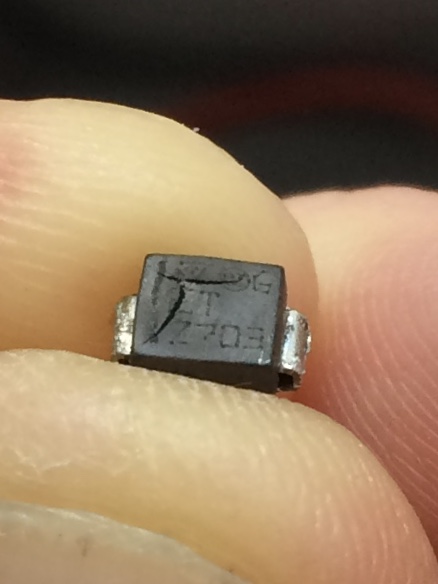

auf einer Platine ist mir ein Bauteil abgeraucht.
Ich vermute es ist eine Diode. Aber leider bekomme ich keine Ergebnisse
wenn ich probiere die Beschriftung zu googeln.
Es ist ein Bauteil von ST MicroElectronics.
Wenn ich nach dem google was ich lese "ST ET Z 703" bekomme ich nichts.
Wäre klasse wenn ihr mir kurz helfen könntet, damit ich nichts falsches
auflöte.
Zusatzfrage: kann mir einer einen Hinweis geben wie das passieren kann?

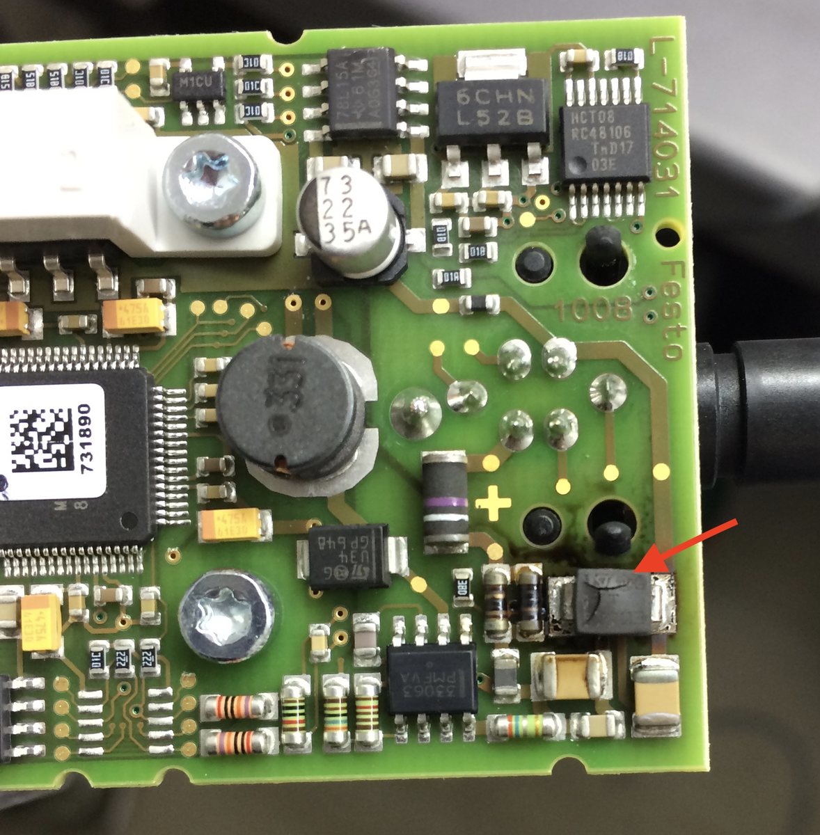

Die Platine kommt aus einem FESTO Regelventil. Es sah über ca. einen
Monat immer den gleichen Stecker und immer die gleiche Spannung.
glaubt ihr, dass noch mehr kaputt gegangen ist? Oder ist es der
Verpolungsschutz der abgeraucht ist? (Auch wenn ich mir nicht erklären
wie da eine Verpolung zustande kam....)
Danke schonmal!!!

Jo, hab ich nochmals getan.
führt aber leider nicht zum gewünschten Erfolg. Oder aber ich seh den
Wald vor lauter Bäumen nicht mehr.

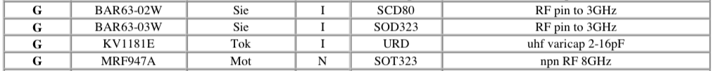

Also ET ist ein dreibeiniger Transistor. fällt also raus aus den
Möglichkeiten.
Oben rechts steht noch ein G. da gibt es 4 Möglichkeiten für, aber
passen alle nicht bei Blick ins Datenblatt.
Nehme ich die Z703 führt das zu keinem Treffer. Z70 gibt mir einen
Treffer, aber das ist ja auch nur ein Stückchen der Beschriftung.....
Wo mache ich hier einen Fehler bei der Identifizierung?
Da wird möglicherweise ein dicker Störimpuls über die Leiitung
reingekommen sein, der die Grenzwerte der TVS kräftig überschritten hat.
