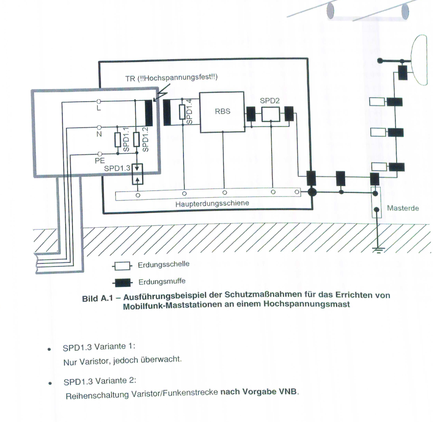

Also mir ist das Grundprinzip klar vom Trenntransformator (galvanische
Trennung) in welchem Kontext das bis auf die Sicherheit bei Wartungen
verwendet wird ist mir noch nicht so klar. Ich hab das test123 PNG aus
der Norm, da geht es um den Blitzschutz und man sieht einen
Trenntransformator. Ist der Sinn von diesem dort ebenfalls das Potential
vom Niederspannungsanschluss zur Masterde zu trennen? Wenn ja, weshalb
sind dort auf Niederspannungsseite dennoch weitere Überspannungsableiter
installiert?

von Michael B. (laberkopp)
Ja.
> Wenn ja, weshalb
> installiert?
Weil auch der Trafo etwas rüberlässt, Stichwort kapazitive Kopplung, bis
zur magnetischen Sättigung, leichte Unsymmetrie etc.

Auf Schiffen okay, das ist ja nochmal eine andere Hausnummer, aber jetzt
in genau diesem Beispiel von mir? Wieso gibt der VDE diese Norm raus und
fordert einen TT, wenn wir das ganze auch nur mit den Blitz- und
Überspannungsableitern machen könnten? Ich kann noch nicht ganz den
Vorteil einer galvanischen Trennung hier verstehen, wenn der Hintergrund
ist das Potential nicht in das Niederspannungsnetz zu verschleppen ist.
Da würde mir (als unerfahrene) eben direkt Ableiter einfallen, die haben
diese in der Norm AUCH aber nicht nur sondern in Kombination mit einem
TT und das ist mir eben nicht ganz schlüssig weshalb ich da nochmal
einen TT bräuchte, wenn meine Ableiter doch dazu ausgerichtet sind,
dafür zu Sorgen, dass das Potential nicht verschleppt wird ins Netz.
LG
Sarah
von oszi40 (Gast)
1.DAS ist Deine Hoffnung. Bei direktem Einschlag glüht der dicke
Blitzableiter und Deine restliche angeschlossen Schaltung könnte ein
Häufchen Asche sein.
2.Deine Masterde wird sich auch etwas aufladen bis diese Energie
abgeflossen ist. Der TT könnte in diesem Fall jedoch (falls er noch
nicht beschädigt wurde) evtl. die galvanische Trennung aufrecht
erhalten.

von Gerd E. (robberknight)
Mit dem hohen und gut geerdeten Mast "lockst" Du halt die Blitze an. Die
Wahrscheinlichkeit eines Einschlags ist deutlich höher.
Jetzt willst Du nicht, daß die anderen am Netz angeschlossenen
Verbraucher sowie die Trafostation des Netzbetreibers darunter leiden
müssen und bei einem Einschlag mit beschädigt werden. Der TT wird den
Schaden in vielen Fällen auf die Mobilfunkstation beschränken.
von Lurchi (Gast)
Um den Blitz effektiv vom Netz fern zu halten brauch man beides: eine
niedrige Impedance um den Blitz so gut es geht zur Erde abzuleiten und
eine hohe Impedanz / Trennung zum Netz, damit die unvermeidlich immer
noch hohe Spannung nicht ins Netz zu verteilen.
Die Überspannungsableiter hinter dem Trafo sind ggf. mehr eine
zusätzliche Vorsichtsmaßnahmen, schaden aber sicher nicht. Störungen
könnte ggf. ja auch aus dem Netz kommen und die Kapazitive Kopplung des
TT ist auch noch da.

Sarah93 schrieb:
> Mir stellt sich nur die Frage wieso ich dann überhaupt einen Trenntraffo
> verwende und nicht gleich komplett nur auf Blitz- und
> Überspannungsleiter wechsel?
Wenn ich das Bild richtig deute, wird dort eine Antenne an einem Mast
einer Überlandleitung installiert.
Und du willst auch sowas machen?
Das ist doch sicher eine andere Kategorie als nur Blitzschutz.

von ZF (Gast)
Denke auch, es geht darum Rückwirkungen aus dem
Mittel-/Hochspannungsnetz in das Niederspannungsnetz im Fehlerfall zu
vermeiden.

Der TO will sicher wie viele heute die möglicht höchste esotherische
Sicherheit haben, die es auf der Welt gibt.
Er hat doch den Hinweis auf Mobilfunk.
Einfach den Kontakt zu einen Mobilfunkanbieter suchen und einen
ausgemusterten Trafo erwerben.
Wie soll denn ein Trafo mit einer wenn auch nur kurzzeitigen
Isolationsspannung von 60KV aussehen?
Sehr dick, und mit getrennten Kammern?
Vielleicht auch in Öl.
von Sarah93 (Gast)
ZF schrieb:
> vermeiden.
Übrigens stimmt deine Vermutung, der TT dient wohl im Fehlerfall wenn es
durch betriebsfrequente Störungen kommt, dass diese nicht verschleppt
werden ins NS-Netz

von ZF (Gast)
Meine (nichtenergietechnische) Glaskugel sagt: Berührt ein HS Leiterseil
im Fehlerfall den Mast, so wird der Koaxschirm zur Antenne am HS-Mast
und damit die ganze Mobilfunkbasisstation auf ein Potenzial erheblich
über dem eines 200 Meter entfernten Erders angehoben. Diese Anhebung
will der NS VNB nicht in seinem Netz haben, und ich kann ihn verstehen.
Deshalb der ganze Aufwand.
Das es keine Antwort der Mobilfunkbetreiber gab kann ich ebenfalls
verstehen. Wenn ich mich recht erinnere gab es hier von dem TO schon
mehrere Anfragen welche Zweifel an fachlichem Sachverstand und Interesse
an dem Thema ließen (Basisstation als Antenne bezeichnet, stümperhafte
Vereinfachung der Mobilfunkreichweite). Wenn die Anfrage bei den
Mobilfunkfirmen ebenso "kompetent" war wie hier im Forum ist klar, dass
keiner Antworten wollte.
Sorry für die harten Worte, aber zu meiner Studentenzeit hat man sich
ein (Abschluss)arbeitsthema gesucht, was einen interessiert hat und für
das man begeistert war. Ich hoffe das ist heute immer noch so, nur der
TO ist eine Ausnahme, damit ich nicht in den "früher war alles besser"
Chor einstimmen muss. ;-)
Tipp: Finde den / die Hersteller solcher Trafos heraus und frage dort
nach der Größenordnung des Preises (nur darum scheint es ja zu gehen)
an. Bedenke: Auch die Leute Überzeugt man eher durch Sachverstand als
durch Betonung der Wichtigkeit. Ein Hersteller könnte ABB sein (nur
geraten, nicht meine Branche). Sind im Tagungsband bei dem Beitrag
Ansprechpartner bei ABB genannt? Vielleicht freut sich der ja, dass sich
Jemand für die wirtschaftliche Beurteilung von Mobilfunkantennen an
Hochspannungsmasten und die vielleicht damit einhergehende
Marktvergrößerung von hochisolierenden Trenntransformatoren interessiert
und hilft gerne.
Weil das nicht reicht. Die fangen nur grosse Impulse ab, aber selbst die
kleinen die sie noch durchlassen reichen aus die Elektroinik zu
zerstören.
Du scheinst nicht die leiseste Vorstellung davon zu haben, welche
Energie in einem Blitz steckt, wie hoch dI/dt und dU/dt sind und wie
weit das Spektrum reicht.

Die Dioden gibts, in einem schönen Gehäuse und zu Yachttypischen
Preisen, unter der Bezeichnung "Zincsaver" im Fachhandel.
von Michael O. (michael_o)
Das Hauptproblem auf Stahlyachten ist , das der Schutzleiter nirgends
den Rumpf berühren darf ohne sehr sicher jeden FI auszulösen. Wie man
E-Herd, Kühlschrank, Mikrowelle und anderes im Schiff so sicher
befestigt, das es im Seegang nicht auf reise geht ohne kontakt zum Rumpf
ist mir noch nicht gelungen.
Das ein Exponierter Blitzableiter ohne Wirkung bleibt, halte ich für ein
Gerücht. Die Grundschule in der ich mein Zeit verbringen dürfte, war mit
Abstand das höchste Gebäude auf dem Hügel. Der Blitzableiter fand sich
etwa einmal pro Jahr als aufgedampftes Metall an der Hauswand wieder.
Während meiner Lehrzeit hatte Blaupunkt ein schönes Video von einem
Bungalow mit einem Blitzableiter der recht interessant funktioniert
hatte. Die Bewohner waren beim Blitzeinschlag zum Glück nicht zuhause.
Der Blitzableiter war fast vollständig verdampft. Über das Kiesedach
konnte der verlauf des Arbeiters als Metalldampf verfolgt werden. Der
Mauerstumpf, über den der Blitzableiter sauber drüber geführt war, war
von Blitz V-förmig aufschlagen worden, vom Erdanker waren noch Reste
vorhanden.
Im inneren des Hauses war es noch interessanter. Kein Wasserrohr, kein
E-Kabel, kein Heizungsrohr und kein Telefonkabel war mehr in der Wand.
Alle Heizkörper waren von geplatzt bis explodiert.
Ein ähnliches Bild hat die Yacht mal von einem gehobenen Segelschiff
gezeigt, bei dem der Blitz vom Mast das GFK Deck durchschlagen hat und
anschließend die gesamte Inneneinrichtung in kleine Holzspäne zerlegt
hat. Nach der Verwüstung hat das verlassen des Blitzes zu einem nicht zu
kleinen Loch unter der Wasserlinie geführt, was die Schwimmfähigkeit
stark beeinträchtigt hat.
Eine Kundin hatte ihre Firma in einer Doppelhaushälte neben ihrem
Wohnhaus. Zu Zeiten von 10Mbit Ethernet über Koax hatte der Elektriker
ihr ein Überspannungableiter zwischen den Häusern in die RG58 Leitung
gebaut.
Der Blitz hat das Einfamilienhaus erwischt, dem Sohn im Obergeschoss
Fernseher und Stereoanlage entsorgt, dann im Wohnzimmer ebenfalls
Fernseher und Anlage zerlegt und dann im Keller den PC heimgesucht.
Auf allen Netzwerkkarten im Haus und in der Firma waren die Controller
Chips gesprengt. Nach auswechseln der Karten, sind die PCs im etwa im 10
Tage Rhythmus gestorben. Prozessoren, Speicher, Mainboards oder VGA
Karten waren die Ursache.
Mfg
Michael
Mars Attack ?
von Karl B. (gustav)
in schlauen Büchern steht zum Beispiel:
60 kA in 200 msec
Wolken-Erde-Blitz.
Dann folgt (seltener) Erde Wolken-Blitz, der denselben Plasmakanal
benutzt.
Ergibt Verlängerung der Einwirkungszeit. Die gefürchteten
"Stromschwänze."
Sarah93 schrieb:
> Stehblitzstoßspannung(1,2/50us) von > 60 kV vorweisen können.
Von 50 Mikrosekunden kann wohl nicht immer die Rede sein.
ciao
gustav
