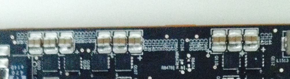

Hallo ihr da draussen. Ich bin dringend auf der Suche nach jemandem der
mir bei der mir bei folgendem Thema helfen kann:
Und zwar finden sich auf (SMD-)Bauteilen auf Platinen normalerweise die
zugehörige Teilebezeichnung, z.B. R6089, welche bei der identifizierung
eine enorme Hilfe sind.
Nun habe ich bei meinem PCB das Problem das die benötigten Kondensatoren
warum auch immer mehrfach bezeichnet sind! Genauer gesagt handelt es
sich dabei um eine Grafikkarte aus einem iMac bei der einer der besagten
Kondensatoren durchgebrannt ist.
Ich wäre sehr dankbar wenn mal jemand Licht ins Dunkle bringen könnte,
und mir erklärt was es damit auf sich hat
Zwei Bilder sind mit angehängt. Ersteres von besagter Platine, das
zweite ein weiteres Beispiel von einer anderen Karte
Danke und Lg!

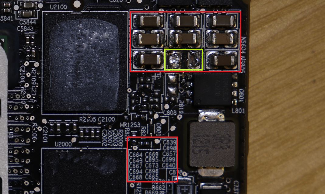

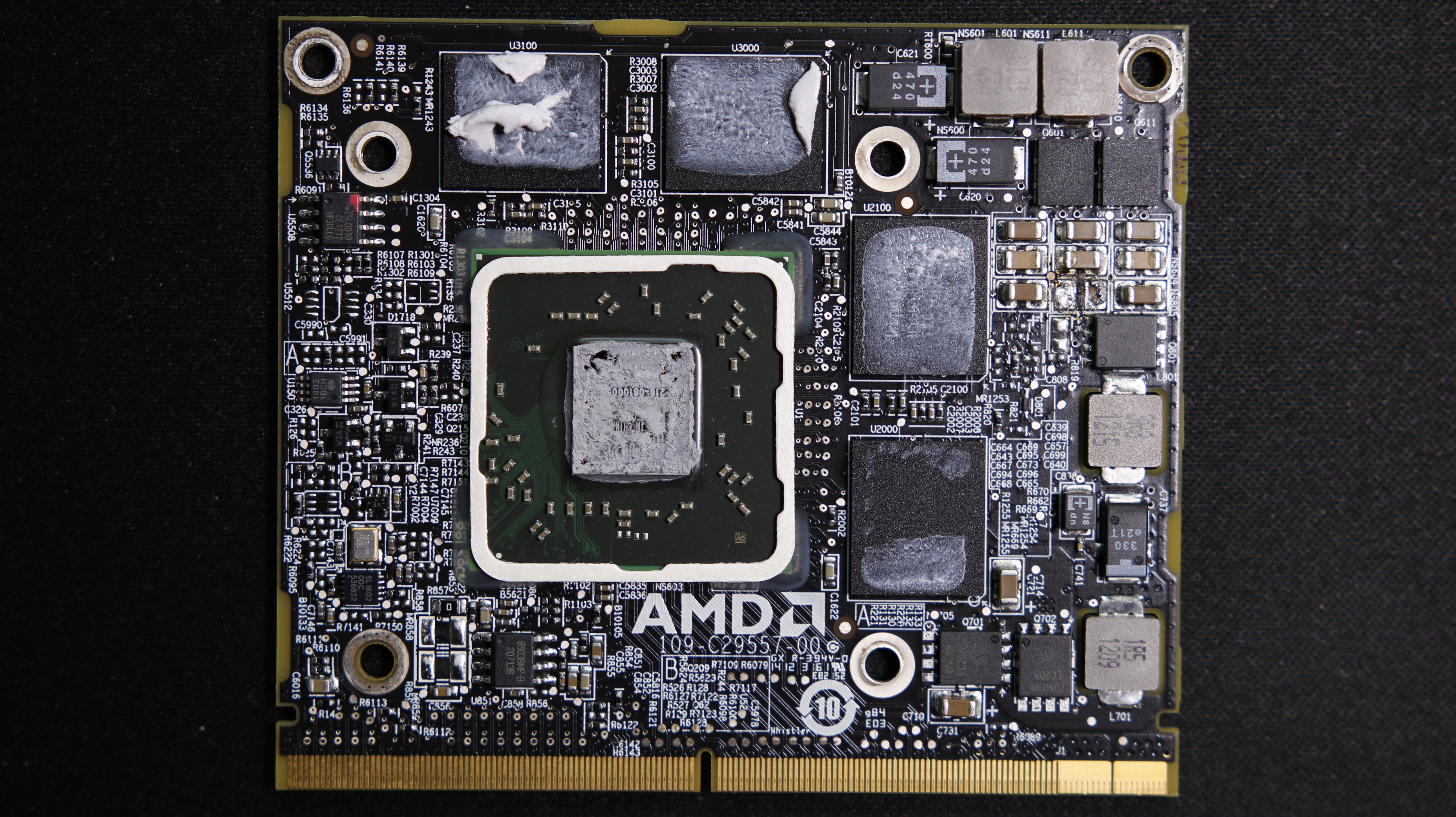

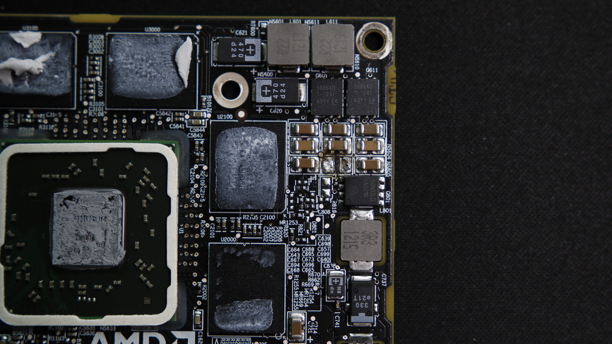

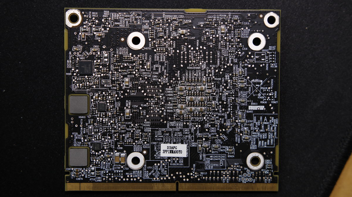

Gast #5285937
Hallo Rufus, danke für deine Antwort!
Das mit der Bildqualität tut mir Leid, die Ausleuchtung war nacht um
zwei leider etwas spärlich.
Ich habe nochmal drei neue Fotos gemacht in der Hoffnung das man auf
denen mehr erkennt
Und ja in der Tat durchgebrant. Beim anschließen des iMac ans Netz hörte
man nur ein zischen/brutzeln, in Kombination mit dem nur allzu bekannten
Geruch nach verbrannter Elektronik ;)
Beim zerlegen fand ich die besagte Stelle, den verbrannten Kondensator
hatte ich zum Zeitpunkt der Aufnahme schon entfernt. Aber er war
definitiv ausgebrannt
Ich habe gestern mithilfe von Paint systematisch alle Bezeichnungen mit
den dazugehörigen Bauteilen geschwärzt, und die wenigen die übrig
blieben gehörten gezwungenermaßen zu dem Wirrwarr von C-Bezeichnungen
Danke und Lg!
Gast #5286014
georg schrieb:
> Und da soll man jetzt eine mehrfache Bezeichnung raussuchen?
Hallo Georg, nein du sollst mir natürlich nicht den passenden
Kondensator raussuchen ;)
Es geht mir vielmehr darum das man normalerweise ja nur eine Bezeichnung
pro Bauteil findet, welche meist direkt daneben, oder in unmittelbarer
Nähe aufgedruckt ist.
Bei dem Kondensator "Paket" welches ich auf dem allerersten Foto gezeigt
habe finden sich aber für 9 Kondensatoren 15 Bezeichnungen ohne
irgendeine erkennbare Reihenfolge.
Gibt es da irgendeinen Trick das zu entschlüsseln, bzw. hat das ganze
einen tieferen Sinn den ich nicht verstehe?
Lg!
#5286385
Beim ersten Paket würde ich aufgrund der Keramikfarbe sagen, dass die
ersten beiden und die letzten beiden Nummern einer C-Spalte die oberen
und unteren Cs sind. Vermutlich gibts da eine optionale Bestückung mit
zwei dünnen oder einem dicken. Damit wäre zB. C667 der mittlere in der
linken Reihen. Ähnlich bei den anderen, nur dass da eigentlich mal drei
statt zwei vorgesehen waren.
Gast #5288011
Danke Georg, das ist doch zumindest schonmal ein Lösungsansatz! Aufgrund
der Maße sind es 1206er.
Da ich nirgendwo eine Boardview Datei oder sonstige Infos fand, habe ich
mal auf gut Glück drei verschiedene Kapazitäten bestellt, alle in X7R
nur zur Sicherheit
Aufgrund des Aufbaus schätze ich es sind Puffer für die
Spannungsversorgung der GPU oder ähnlichem, Sie liegen alle zwischen GND
und Plus (VCC?)
