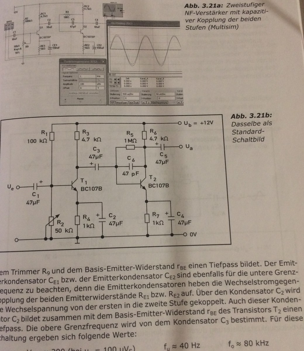

Hallo
Ich drehe so langsam wirklich durch. Oben steht Abb. 3.21 Zweistufiger
NF-Verstärker... und unten Abb. 3.21b Dasselbe als Standard-Schaltbild
mit komplett anderen Bezeichnungen und Werten (Koppelkondensatoren)...
Und das Buch wurde von Elektronik-Kompendium vorgeschlagen. Entweder bin
ich zu blöde es zu lesen oder das Buch ist einfach so daneben..
Könnte mir jemand sagen, wie der Autor zu einem fu=40Hz und fo = 80kHz
kommt?
Nehmen wir von mir aus die Schaltung Abb. 3.21
Ich hätte gemeint fu sei:
fu = 1/(2*pi*C1*Rein)
Rein = R1//R2//rbe
Rein ungefähr R1//R2
fo= 1/(2*pi*C3*Raus)
Raus = R3//rce
Raus ungefähr R3
Ich komme aber nicht auf die genannten Werte
und wofür ist C6 eigentlich
von mauri (Gast)
Also Schaltung 3.21b meinte ich.
C6 und R5 bestimmen die obere Grenzfrequenz. Alle 47uF Kondensatoren die
untere. C2 und C4 zusammen mit den 1kOhm und die anderen 47uF zusammen
mit den Eingangswiderständen der nachfolgenden Stufen. Die untere
Grenzfrequenz wird also aus fünf RC-Gliedern bestimmt, die man wie eine
Reihenschaltung derselben anzusehen hat.
MfG

von ArnoR (Gast)
Ja.
> Rein = R1//R2//rbe
Ja.
Nein. Rein~rbe
Nein.
> Raus = R3//rce
Ja.
> Raus ungefähr R3
Vorsicht, rce ist nicht sehr groß, da keine Stromgegenkopplung vorliegt.
Natürlich nicht, siehe oben.

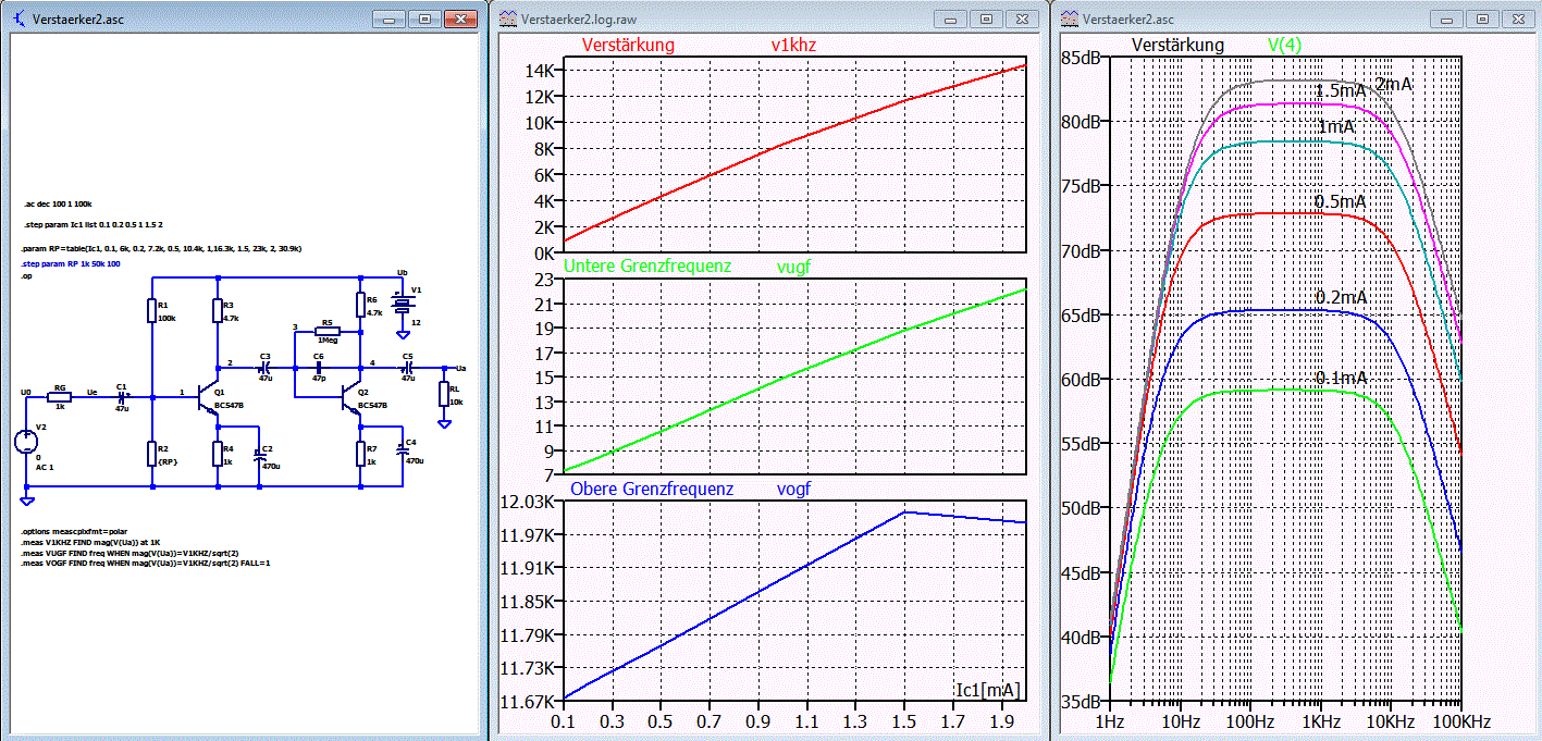

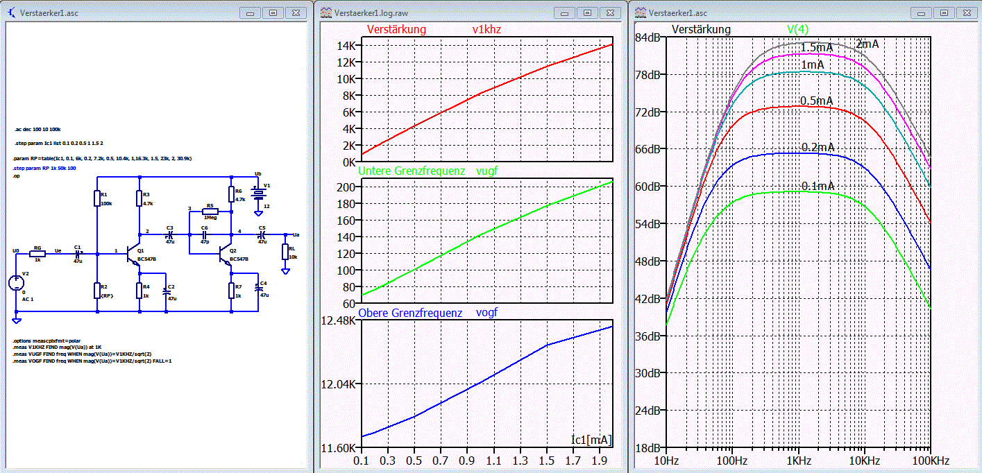

von Helmut S. (helmuts)
Im Anhang mal die Abhängigkeit der Verstärkung und der Grenzfrequenzen
in Abghängigkeit des Kollektorstromes von T1. Der Kollektorstrom wird
mit dem Poti eingestellt. Damit stellt man auch die Verstärkung ein.
Die untere Grenzfrequenz ändert sich um Faktor 3 je nach Potistellung
während die obere Grenzfrequenz praktisch konstant bei 12kHz bleibt.
Die Schaltung habe ich mit LTspiceXVII simuliert.

von ArnoR (Gast)
mauri schrieb:
> ergibt aber kein fu=40Hz
> Sagen wir: 12V/100k = 11*Ib --> dann ist Ib=11uA
> rbe=UT/Ib=30mV/11uA=2750Ohm
> mit Rein ~ rbe
Die untere Grenzfrequenz der Gesamtschaltung (und die ist wohl gemeint)
wird nicht am Schaltungseingang (C1/T1) bestimmt.
mauri schrieb:
>>> Raus = R3//rce
>> Ja.
> Warum ist beim zweistufigen Verstärker nicht Raus = rce2//R6??
Wer hat denn das gesagt?
mauri schrieb:
> Ich habe doch schon eine Stromgegenkopplung.
Du hast eine Gleichstrom-Stromgegenkopplung, aber keine für
Wechselstrom, da der RE mit 47µ überbrückt ist. Die
Parallelgegenkopplung mit R5 reduziert den rce2 merklich.
mauri schrieb:
> CMiller=C6
> ist dann fo
> fo= 1/(2*pi*C6*Raus)??
Nein. Die Millerkapazität wirkt vor allem am Eingang der zweiten Stufe.
C6 erscheint dort mit der Spannungsverstärkung der zweiten Stufe
vergrößert und bildet mit dem Knotenwiderstand an der Basis einen
Tiefpass.
mauri schrieb:
> Auch so nicht...
Falsche Annahmen -> falsches Ergebnis

von mauri (Gast)
und noch etwas:
ArnoR schrieb:
> mauri schrieb:
>> Auch so nicht...
Das mag schon sein, aber wie bereits gesehen hat Helmut S. oben die
Schaltung simuliert und er kommt auch nicht auf die Werte, die im Buch
angegeben werden. Siehe Bild ganz oben.
fo= 12kHz = nicht 80kHz
und fu auch nicht
Was sind denn jetzt die richtigen Wert
von ArnoR (Gast)
mauri schrieb:
> Ok. Könntest du mir vielleicht auch dazu sagen, wie man es berechnet?
> Sprich wie sich die Formeln zusammensetzen?
Du berechnest die Spannungsverstärkung der zweiten Stufe, addierst die
Rückwirkungskapazität von T2 zu C6 und multiplizierst die
Gesamtkapazität mit der Spannungsverstärkung, dann addierst du die
Basis-Emitter-Kapazität von T2 dazu. Damit hast du die am Knoten
wirkende Kapazität.
Der Knotenwiderstand ist die Parallelschaltung des Ausgangswiderstandes
der ersten Stufe mit dem Eingangswiderstand der zweiten Stufe.
