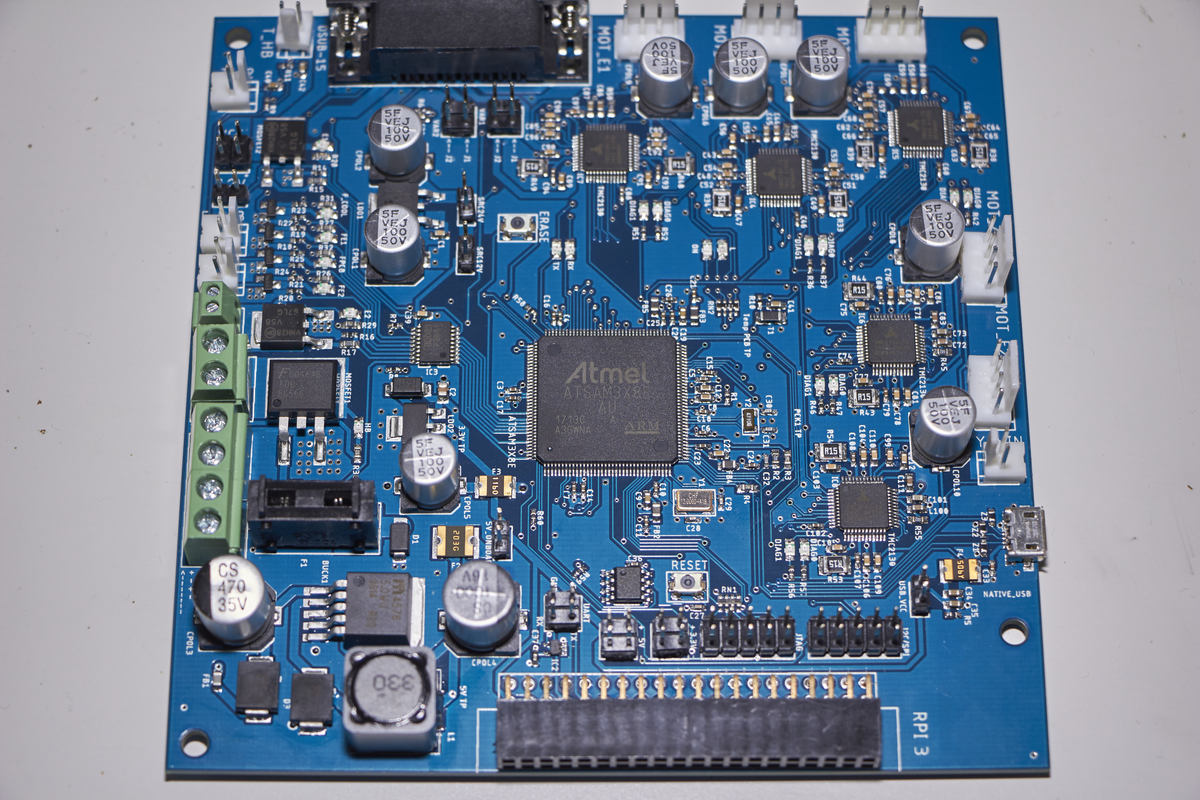

Ich habe meinen Schaltplan sowie das Board-Layout fertig, der Hersteller
Elecrow hat die Platinen hergestellt und bestückt. Gestern sind sie
geliefert worden und nach dem Anstecken passierte - nichts. Nicht einmal
die 3.3V LED leuchtet....
Folgendes konnte ich bereits messen: Mein 5V-Buck-Converter
funktioniert, sobald ich aber den 3.3V LDO verbinde bricht meine
Spannung zusammen und ein entsprechend hoher Strom fließt. Ich habe 2
bestückte und eine nicht bestückte Leiterplatte:
Bei der nicht bestückten Platine messe ich zwischen dem 5V-Netz und GND
einen Widerstand größer 2MOhm (Ende des Messbereichs meines
Multimeters). Gleiches gilt für das 3.3V-Netz. Der Kurzschluss tritt
also erst nach dem Bestücken auf.
Bei den bestückten Platinen messe ich zwischen dem 5V-Netz und GND einen
Widerstand von etwa 33kOhm und zwischen 3.3V und GND 0Ohm. Ich vermute
die 33kOhm kommen vom 3.3V LDO oder Ähnliches. Ich habe also irgendwo im
3.3V-Netz einen Kurzschluss. Ich vermute einen der folgenden Fehler:
Lötbrücke, falsches Bauteil, verpoltes Bauteil oder i.A. einen Fehler in
meinem Schaltplan. Vielleicht findet jemand einen Fehler im Schaltplan?

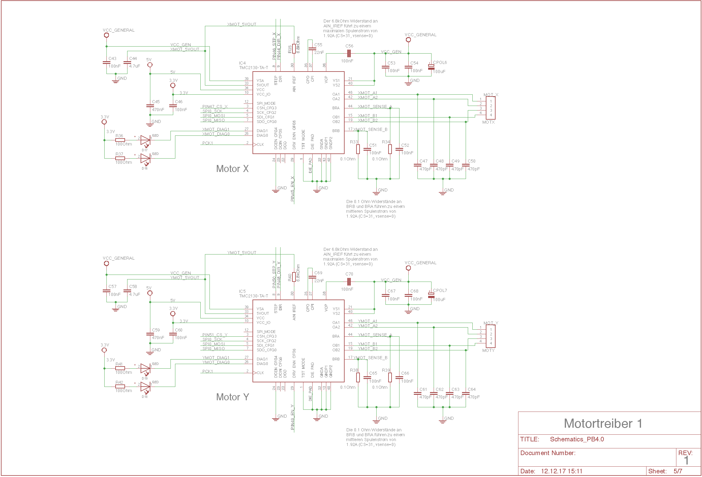

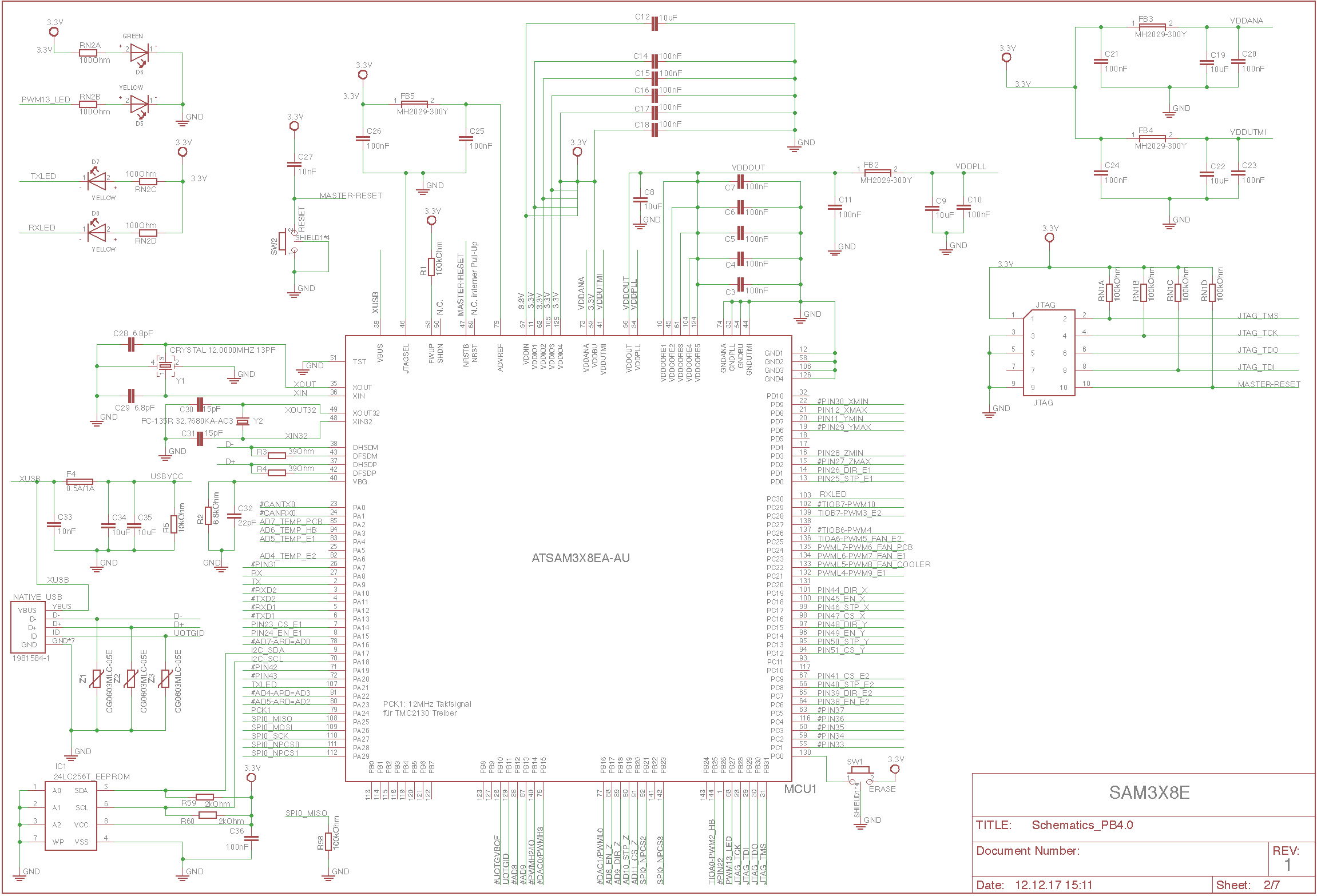

Hier noch einige Fotos der bestückten Platinen sowie meines Schaltplans
(Zwei Seiten des Schaltplans fehlen, es sind allerdings nur weitere
Motortreiber-Schaltungen!). Ich bin jedem über ein konstruktives
Feedback unendlich dankbar! Gerne auch über Hinweise sonstiger
Fehler/No-Gos. In erster Linie muss ich aber diesen Kurzschluss finden,
sonst kann ich den Großteil der Platine nicht einmal testen.
Ich kann gerne auch noch weitere Informationen und auch das Eagle
Projekt online stellen wenn das jemanden hilft.

PS: Die Platine ist mehr oder weniger ein Derivat eines Arduino Due mit
SAM3X8E. Viele Teile der Schaltung habe ich von Arduino übernommen, dem
einen oder anderen wird es also bekannt vorkommen!

Die Pins der TQFP genau anschauen, eine Lötbrücke kann da schon mal
auftreten.
Ich hatte mal Platinen (direkt vom Bestücker), da war ein Keramik-C
(Block-C) gebrochen. Das ist u.U. nicht ohne Lupe/Mikroskop zu sehen.
Die machen auch schöne Kurzschlüsse.

Es liegt auf jeden Fall definitiv am NCP1117. Mir war auch schon
aufgefallen, dass der ziemlich warm wird aber ich dachte der Kurzschluss
tritt an einer nachfolgenden Schaltung auf. Ich werde das morgen sobald
ich entsprechende Mittel zur Verfügung habe auslöten und testen. Danke
für deine Mühe!
@Jan & Nico: Ich habe das Board im Kontext der Anforderungen des
TU-Projektes entwickelt. Ich habe mir dafür einige andere Boards und den
Due angesehen und gute Ideen übernommen. Ich kenne aber kein anderes
Board mit diesem Aufbau. J. Prusa hatte von den TMC2130 geschwärmt und
ich war von den Specs auch sofort überzeugt. Ich bin gespannt welchen
Unterschied die TMC2130 gegenüber herkömmlichen Treibern bemerkt.
Da wir Repetier als Firmware benutzen wollte ich kein Fass aufmachen und
habe den SAM3X8E verwendet (der wird unterstützt von Repetier).
Ansonsten wären viele Anpassungen in der Software nötig gewesen. Das
Board wäre für den normalen Bastler nicht universal genug, es ist
speziell auf unseren Drucker angepasst. Beispielsweise kann auf die
Buchsenleiste ein Raspberry Pi aufgesteckt werden, auf dem
Repetier-Server läuft. Vieles was im Schaltplan unlogisch erscheint
(vorallem hinsichtlich Buchsen und Stecker) wurde bewusst so umgesetzt.

Evtl. kannst du den Heatsink nebendran mit dem Cuttermesser vom Rail
trennen? Wenn es durch Vias mit einer mittleren Lage verbunden ist, geht
das natürlich nicht, aber ich kenne ja dein Layout nicht ...
Ansonsten hilft dir sicher eine Heißluftstation sehr, es gibt da diese
858D+ für nur 40 Euro ...
#5287755
Auch schon komisch das man Teile von seinen Schaltungen nicht überprüft.
Also gerade die Berechnung der Spannungsversorgung etc. Eigentlich prüft
man die Spannungsversorgung peinlich genau, bevor man Spannung anlegt
Das Layout für die Treiber ist nicht so einfach, da wird sich dann
zeigen wie solide die Spannungsversorgung ist.
OP #5300418
So die Antwort kommt reichlich spät aber hier ein kurzes Feedback zum
aktuellen Stand:
Der Kurzschluss ist behoben und lag ausschließlich am NCP1117. Ich habe
den Anschluss mit einem Dremel entfernt, das ging wunderbar. Da die
restlichen Teile nicht viel Strom ziehen ist auch keine Heatsink oder
Ähnliches nötig.
Der USB-Bus funktioniert nur sporadisch. Aktuell benutze ich den 16U2
eines Arduino Due um meinen SAM3X zu flashen. Ich habe aber schon eine
Vermutung woran es liegt.
Alle Spannungswandler arbeiten stabil, ich konnte kaum eine
Rippelspannung messen. Das Rauschen überwiegt überwiegt in diesem Fall.
Die MOSFET-Schaltungen konnte ich noch nicht testen, da ich
versehentlich einen LOW-side und keinen HIGH-side Treiber ausgewählt
habe....
Die TMC2130-Motortreiber funktionieren mittlerweile auch. Deren
Inbetriebnahme hat zwar etwas gedauert aber sie sind es Wert.
Hinsichtlich der Lautstärke und Performance merkt man definitiv einen
Unterschied zu anderen Standard-Treibern.
Danke noch mal für eure Hilfe!
