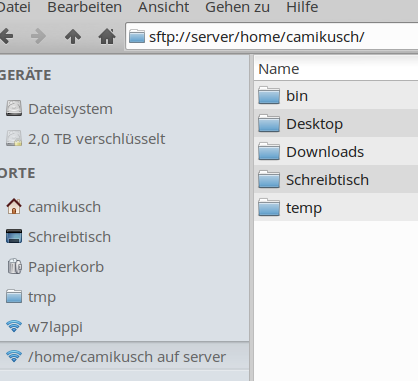

ich benutze seit ein paar jahren im heimnetz eine mischung aus sftp
(einzelne dateien über dateimanager kopieren), iSCSI (blockdevice für
backups) und unison über ssh (ordnersynchronisation von verschiedenen
rechnern). damit habe ich bisher die wenigsten probleme.
