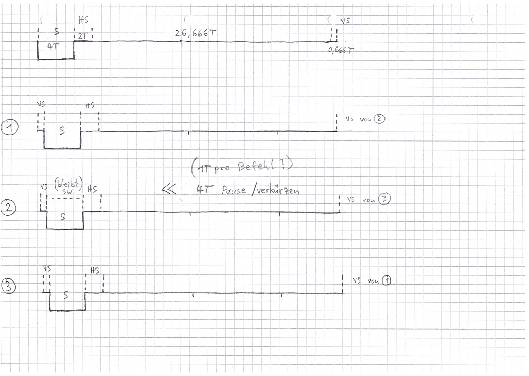

Gast #5286424
Ihr wolltet es ja unbedingt wissen  :-)
Hier ist es: es soll eine VGA-Horizontalzeile ausgegeben werden bzw. die
Synchronsignale usw. Nach Ende der Zeile gibt es einen Versatz um 4
CPU-Taktzyklen bis zum nächsten H-Sync-Impuls und ein asynchrones
Ereignis (Beginn der vorderen Schwarzschulter der nächsten Zeile).
Ich dachte ich benutze ausschliesslich die als (2) eingezeichnete
Version mit dem Taktsynchronen Beginn der horizontalen Zeile und
verkürze zur Laufzeit den CPU-Takt um 4 Takte bzw. lasse sie aus mit
Hilfe externer Logik. Dazu müsste noch am Zeilen-Ende diese vordere
Schwarzschulter mit Hilfe eines Zählers um ein paar Takte verzögert
ausgelöst werden.
Es scheint alles machbar, ich kenne es aber noch nicht.

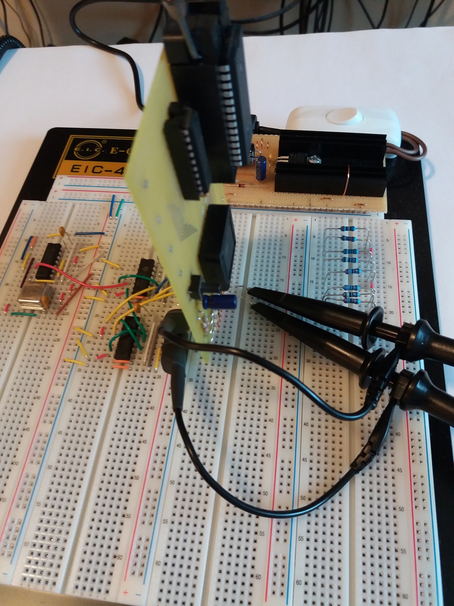

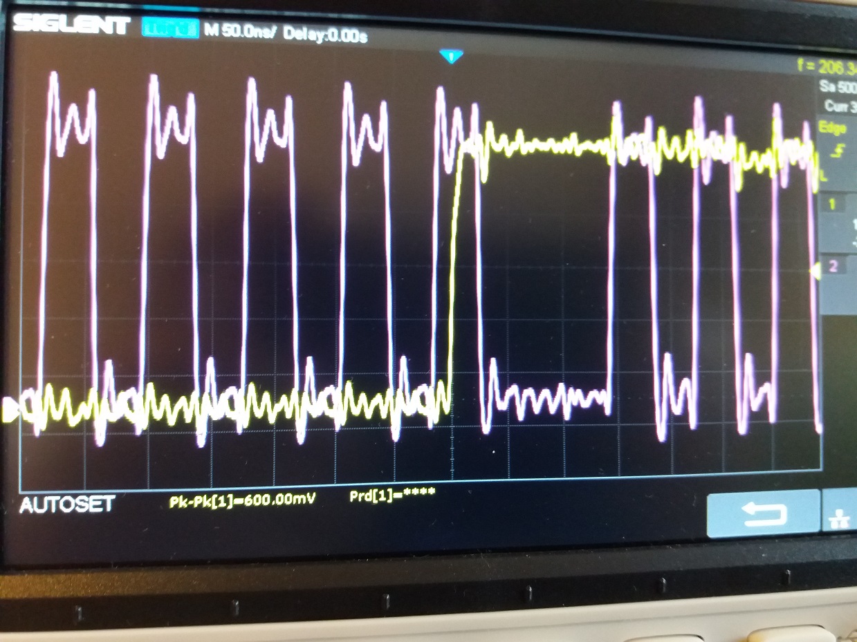

Nach langer Bastel-Flaute ging es endlich weiter:
Ich habe eine Minimalplatine mit einem 8051er und EEPROM gebastelt und
mit den anderen Bauteilen aufs Steckbrett gesteckt.
Kurioserweise hing sich der 8051 beim allerersten Einschalten auf und es
war nur durchgehender CLK zu sehen am DSO! Vielleicht haben ihn die
DSO-Messleitungen am Takteingang gestört. Jedenfalls ging er zum Glück
nach dem Resetten (oder Neu-Einschalten, ich weiss es nicht mehr).
Möglicherweise braucht es da einen externen Pullup am Steuerpin, der zu
der Lückenlogik geht.
Ich muss wohl noch ein wenig herumprobieren - grundsätzlich scheint es
aber zu funktionieren!

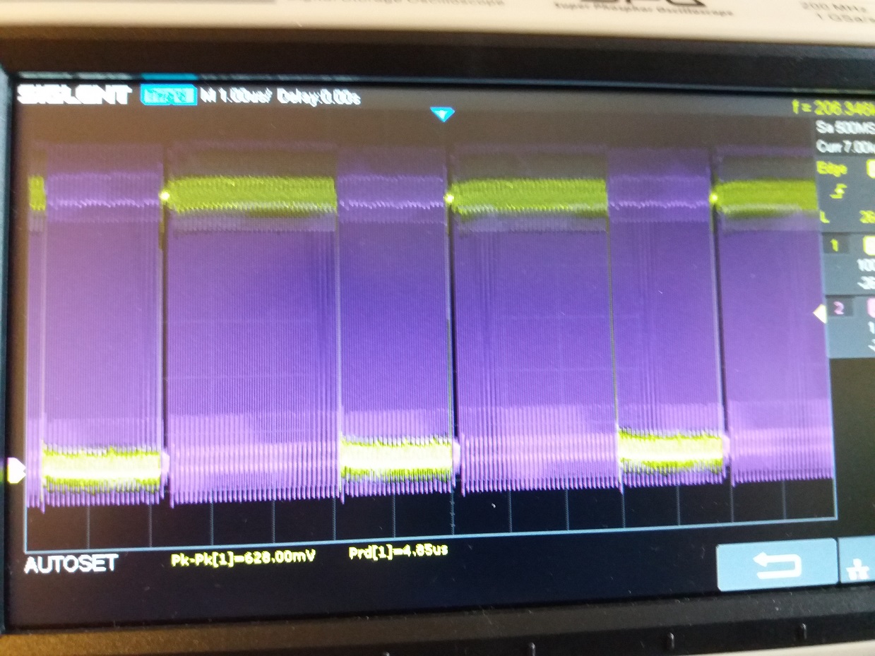

Gast #5342649
Stefan U. schrieb:
> Und wie hast du jetzt die 4 Takte ausgelassen?
Ich habe in einer Endlosschleife abwechselnd den Steuerpin auf 0 und 1
gesetzt. Wenn man das nur 4 mal wiederholt dann hat man nach einigen
Befehlen die geforderten 4 Taktlücken. Die Lücke muss nicht auf einmal 4
Takte lang sein.
