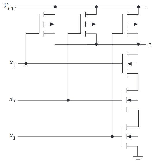

Ich schreibe bald eine Klausur zur technischen Informatik und habe
Probleme mit dieser Übungsaufgabe. Die Frage lautet „Welche boolesche
Funktionen realisieren die Schaltungen?“.
Die Lösung sind glücklicherweise bereitgestellt und so weiß ich das z=
!(x1 und x2 und x3) herauskommt bzw. wenn man es umformt z= (!x1 oder
!x2 oder !x3). Mir ist nur nicht ganz klar wie man darauf kommt.
Bei allen dargestellten Transistoren handelt es sich ja um
selbstsperrende MOSFET-Transistoren, wobei die drei oberen p-Kanal
Transistoren sind (= leiten wenn Gate 0 und source 1/positiver ist) und
die drei unteren, seitlichen n-Kanal Transistoren sind (= leiten wenn
Gate 1 und source 0/negativer ist).
Mit den oberen drei Transistoren habe ich kein Problem (denke ich).
(Damit einer der Transistoren den Vcc-Strom durchlässt muss eines der x
negativer sein als die source-Leitung, die in z mündet. Solange alle 3
Transistoren unterhalb z sperren ist z erstmal unbestimmt/neutral, daher
jedes x das 0 ist, ist negativer als das neutrale z und daher leiten die
oberen Transistoren dann und lassen den Strom von Vcc zu z durch.)
Unklar ist mir vor allem das Verhalten der unteren drei Transistoren.
Wenn sagen wir x3=0 ist, ist es dann negative als Ground und der
unterste Transistor leitet oder nicht?
(+ Hypothetische Frage: Wenn alle 3 oberen und alle 3 unteren
Transistoren leiten würden, würde dann überhaupt Strom von Vcc bei z
ankommen oder würde der Strom gleich zu Ground durchfließen und z wäre
weiterhin unbestimmt?)
Alles in allem bin ich recht verwirrt und wäre für Hilfe dankbar,
insbesondere auch wenn in dem was ich aktuell schon zu wissen glaube
Fehler wären.

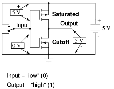

Gast #5286062
> https://www.allaboutcircuits.com/textbook/digital/...
> Findet man auch unter MOSFET in integrierten Schaltungen usw.
Ok, also wenn ich das richtig deute, meint dieses Bild das Gate und
Ground etwa gleich negativ sind/gleich negatives Potential haben, also
keine Spannung herrscht und daher der untere n-Kanal Transistor nicht
leitet.
Nur mal hypothetisch: Wenn man jetzt unten einen selbstsperrenden
p-Kanal Transistor hätte würde der nie leiten, oder?
Also auf der einen Seite hat man das Gate das entweder 0 oder 1 sein
kann, und auf der Anderen Seite den source, der mit dem Ground verbunden
ist und daher immer 0 ist. Damit der p-Kanal MOSFET leitet muss das
source negativer sein als Gate, und das ist ja nie der Fall? (Bei gate
=1 u. source = 0 ist gate positiver, und bei gate =0 und source =0
herrscht Gleichstand und es leitet nicht, da selbstsperrend.)

#5286103
Frage schrieb:
> Unklar ist mir vor allem das Verhalten der unteren drei Transistoren...
Solche Schaltungen sind, solange sie funktionieren sollen, immer
komplementär. Das heißt, die Transistoren, die den Ausgang mit 0
verbinden, bilden genau die entgegengesetzte Funktion zu denen die den
Ausgang mit 1 verbinden.
Wenn man davon ausgeht, dass das sinnvoll aufgebaut ist, dann muss man
also eigentlich nur eine Seite analysieren.
Bei der Analyse kann man sich merken, dass parallele Transistoren
Oder-Verknüpfungen entsprechen und Reihenschaltungen entsprechen
Und-Verknüpfungen.
Elemente, die in Richtung 1 verbinden können, müssen dafür mit 0
angesteuert werden, solche die mit 0 verbinden mit 1.
Für z = 1 muss also mindestens einer der oberen  Transistoren leiten,
also 0 am Gate -> z = !x1 oder !x2 oder !x3
Für z = 0 müssen alle Unteren leiten:
-> !z = x1 und x2 und x3
->  z = !(x1 und x2 und x3)
Das muss wegen der komplementären Struktur natürlich genau das gleiche
sein. Kann man über DeMorgan in diesem Fall auch sehr leicht umwandeln.
