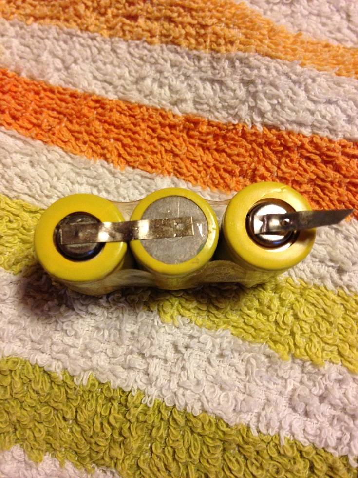

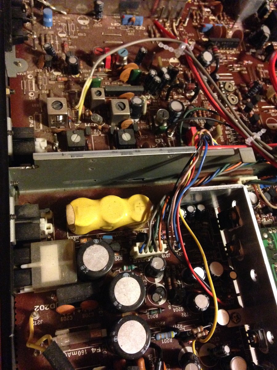

Ich bin im Besitz eines Siemens 777 Hifi Systems. Mit Vorverstärker,
Verstärker, Tape und einem Tuner.
Ich möchte nun nach 30 Jahren im Vorverstärker und Verstärker alle Elkos
erneuern, die hab ich beisammen und alle identifizieren können.
Folgendes Problem: Der Tuner merkt sich seine Sender nicht. Angeblich
ist hierfür ein Stützakku / Batterie verantwortlich.
Im Foto scheint mir das das gelbe Bauteil zu sein, was ich als Batterie
oder akku identifizieren kann.
Ich hab ein solches Bauteil noch nie gesehen, auch steht absolut nichts
am Bauteil darauf.
Kann mir jemand bitte verraten was das sein KÖNNTE ?

Zu dem Akku: In dem gelben Paket sind deutlich drei Rundzellen zu
erkennen, die dann mit einer gelben Schrumpf-Folie überezogen worden
sind. Einfach auslöten und die Folie entfernen, falls da
wirklichnirgendwo was draufsteht. Vielleicht findet sich ja eine
Bezeichnung auf den Einzel-Zellen.

Ich löt dieses Teil mal raus, zieh die Schumpffolie ab, und schau es mir
genau an,ich muss das komplette Gerät zerlegen dafür um an die Platine
zu kommen.
Vielleicht findet sich unter der Folie eine Bezeichnung :)

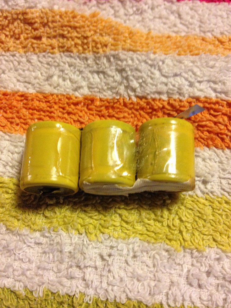

Falls es die noch im Fachhandel gibt, kann man die einfach durch 3
beliebige AA NiCd Zellen ersetzen. Mit etwas Kreativität findet man auch
noch irgendwo Platz für'n Batteriehalter im Gehäuse.
Eventuell tun es auch die robusteren NiMh Zellen für "Solar" oder
"Telefon" Anwendungen, die gibts z.B. im "Blöd" Markt. Erkennbar an der
für AA relativ niedrigen Kapazität von ~600mAh.
Übrigens könnte man auch einfach die Klemmspannung am Verstärker mal mit
'nem Multimeter ausmessen, aber in der Zeit hat man fast immer NiCd
Akkus zur Pufferung verwendet.

Und wegen der Akkus: Ich würde da nach Baugröße gehen, falls keine
Typenbezeichnug drauf steh. Und, wie oben schon gesagt, NiCd-Teile
nehmen. Die originalken Teile sind sicher auch welche. Solche
Dreier-Packs sollte man eigentlich finden. Ggf. bei Modellbau-Teile
suchen. Man kann die Teile ja zur Not auch extern erst mal vorladen.
Dann beanspruchen sie die Ladeschaltung im Gerät auch nicht über Gebühr,
falls die Kapazität der neuen Teile größer ist als die der alten.

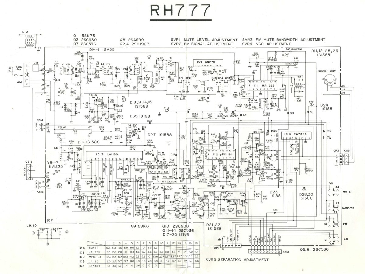

(Firma: matzetronics) #5286196
Joachim schrieb:
> Hier konnte ich den Schaltplan ausfindig machen dafür, vielleicht hilft
> es
Der Schaltungsteil mit dem Akku (PLL und Abstimmspeicher) ist da leider
nicht drauf, der ist auf der anderen Seite der Verbinder CS13 und CS15.
Aber das sieht mir wie einer der alten 3,6V/100mAh NiCd Drecksakkus aus.
Sollte mit einem Ultracap/Goldcap/Supercap zu ersetzen sein - z.B. 1F
5,5V. Das muss man aber noch mal anhand der Schaltung checken.

Hi Hoschti, keine Angst hab das nicht in den falschen Hals bekommen.
Nun wegen des Batterieproblems.
Kapazität also unter 1A, kein Problem, nur: WELCHE SPANNUNG g
Eine AA Zelle liefert 1,2 V
Soll ich eine solche da reinfrikkeln ?
https://secure.reichelt.at/Industriezellen/PA-SN600-AA-1Z/3/index.html?ACTION=3&LA=446&ARTICLE=107826&GROUPID=4084&artnr=PA+SN600+AA+1Z&SEARCH=AA%2BNICD
Die hat 1,2 V bei 600 maH
Wenn sie nicht reinpasst, löt ich sie mit kabeln auf die Platine und
mach den Akku wo vernünftig fest.
Einen Batteriehalter mit kabeln dran zum Löten auf die Platine wäre kein
Problem, es gibt nur keine normalen NiCD akkus mehr :(
Alles was ich beim Reichelt gefunden hab, hat über 1A ...
LG dweil
Gast #5286268
Hi John.
Danke dir.
OK an das hab ich vorhin auch gedacht.
Ich denk das ist die vernünftigste Lösung oder ?.
3 dieser kaufen, zusammenlöten, gut einpacken und mit kabeln an die
Platine drauf, und Akkupack sicher verstauen.
Gast #5294170
Hi
Möchte hier kurz Bescheid geben das das mit den Akkus, 3 Davon, in ein
Gehäuse gesteckt und mit der Platine verlötet, einwandfrei funktioniert
hat , Der Tuner merkt sich die Sender wieder.
