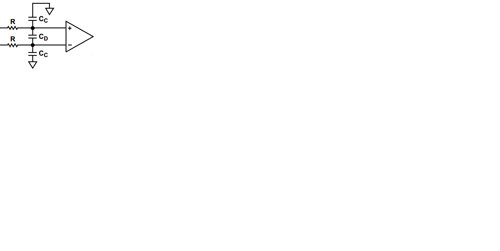

ich würde gerne die im Anhang gezeigte Schaltung irgendwo simulieren, um
mir die Graphen zu generieren. Habe es in LtSpice versucht aber nur mit
geringem Erfolg. Ich habe probiert vor die Widerstände eine
Spannungsquelle mit einem Sinus zu hängen aber dann kommt nach dem
Filter nix raus, das ich verwerten könnte. Kann mir jemand auf die
Sprünge helfen, wie man soetwas sinnvoll in LTSPice oder anderswo
eingeben kann? Danke

Ich würde so auch nix anders erwarten.
1) Was ist das für ein Verstärkersymbol?
Wenn das für einen üblichen OPV steht, wird nix funktionieren.
Da fehlt es an Rückkopplung und Betriebsspannungen.
2) Was sind das für Ground-Symbole?
Für eine Simulation braucht man einen Bezugspegel (0V).
Irgend ein beliebiges Analogground führt womöglich dazu,dass du keinen
Bezugspegel hast -> siehe Fehlermeldungen der Simulation.
> Kann mir jemand auf die Sprünge helfen, wie man soetwas sinnvoll
> in LTSPice oder anderswo eingeben kann?
Die Frage ist auch: Welchen Sinn soll die Schaltung haben?
Die beiden Cc stellen eine Paralellschaltung über Cd dar.
Daraus ergibt sich eine Gesamtkapazität C_ges.
Wenn du die Quelle zwischen die beiden R setzt, stellen diese auch nur
eine Reihenschaltung dar.
Am Ende hat man nur einen einfachen R-C-Tiefpass, den man auch ohne
großartige Simulation leicht berechnen kann.

Ich habe es jetzt hinbekommen. Hatte einen Fehler in den
Simulationseinstellungen. Es geht um einen Thermoelementverstärker
(AD8495) . In Datenblatt wird die Schaltung an den Eingängen empfohlen.
Aber ich denke du hast recht. R + (C_d und C_c in Reihe) dienen dazu die
Grenzfrequenz für das Nutzsignal einzustellen und R + C_c soll zur
Gleichtaktunterdrückung dienen.
