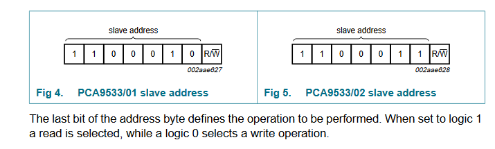

von Michael M. (michael89)
Arbeite gerade das erte mal mit I²C-Bus.
Evtl ist irgendwo nur ein blöder Fehler.
> Im Datenblatt ist für den PCA9533/01 auch 0x62 als I2C Adresse
> angegeben, für den PCA9533/02 0x63.
In welchem Datenblatt hast du geguckt ?
> Wo hast du denn geguckt?
> Oder verwechselst du I2C-Adresse und Adressierungsbyte?
Hab hier geguckt:https://www.nxp.com/docs/en/data-sheet/PCA9533.pdf
Habs mal den Ausschnitt im Anhang gepackt wo ich geguckt hab.
PCA9533/01 slave address:
B 1100 0100 - 64 DEC

von Wolfgang (Gast)
Das ist nicht die "slave address". Guck mal, auf welche Bits sich in der
Abbildung die Klammer bezieht. Das R/W-Bit gehört nicht dazu. Die
I2C-Adresse hat nach Definition nur sieben Bit.
Danke für die Hilfe funktioniert jetzt alles.
