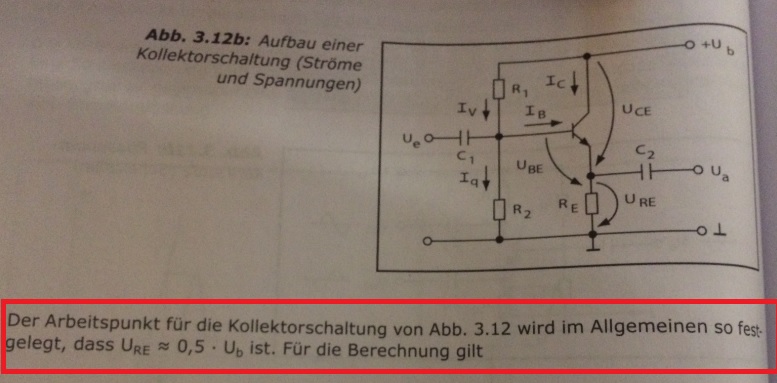

Hier im Buch Grundschaltungen der Elektronik, Herbert Bernstein steht
der Arbeitspunkt für die Kollektorschaltung wird im Allgemeinen so
festgelegt, dass URE = 0.5*Ubetrieb ist.
Also, wenn kein Kollektorwiderstand vorhanden ist, stimme ich dem zu,
weil dann die Spannung UCE beim einem Verstärker genau in die Mitte
liegt.
Es ist unwahrscheinlich, daß das im Buch steht. Denn dann wäre es
falsch. Vermutlich hast du einfach nur falsch gelesen, denn der
Arbeitspunkt wird normalerweise so gelegt, daß U_ce = U_b/2 ist. Die
andere Hälfte der Betriebsspannung fällt dann teilweise am Emitter- und
teilweise am Kollektorwiderstand ab.

Gast #5286676
voila, siehe Bild.
> mauri schrieb:
>> Dann stelle ich zuerst Ic ein über Rc, die Spannung die dort abfallen
>> muss ist dann 6V, dann ist auch UCE 6V.
> Nein. Am Emitterwiderstand fällt auch Spannung ab. Das kannst du bei der
> Dimensionierung nicht einfach unter den Tisch fallen lassen.
Es gibt nur einen Emitterwiderstand in der Schaltung..
Siehe Bild.
Wenn URE = 6V ist, ist ja UCE=Ub/2, wenn Ub=12V..

#5286691
"Wie mache ich es nun bei einer Emitterschaltung?"
nochmal lamgsam.
Ganz oben führst Du die Kollektorschaltung an, möchtest aber wissen, wie
man das für die Emitterschaltung machen müßte.
Allen bisherigen Antworten sollten sich also auf die Emitterschaltung
beziehen.
Jetzt kommst Du mit einem Bild der Kollektorschaltung als Beweis.
Liegt ein unfreiwilliger Irrtum vor?
MfG

Gast #5286694
> Hallo,
> nochmal lamgsam.
> beziehen.
> MfG
Upps, dann liegt es an mir, sorry.
Ja dann aber stimmt das was im Buch steht so, jetzt bezogen auf die
Kollektorschaltung. Aber dann nur bei der Kollektorschaltung ohne
Kollektorwiderstand.

#5286836
> mauri schrieb:
> Wegen der Temperaturschwankungen eben. Ich wüsste nicht, wie RE damit
> zusammenhängen soll. Zu gross darf RE eben nicht werden, weil bei
> kleinen Stromänderungen dann grosse Spannungsausschläge folgen.
> UBE = UR2-RE*IE
>> Überlege je eine Lösung für den Temperaturbereich 20°C +/-5°C und
>> -40...90°C.
> Im ersten Fall schwankt UBE zwischen 0.71V und 0.69V
Nein, die Ube ist ja gar nicht so genau definiert.
Je nach Basisstrom und Exemplar liegt sie im Bereich von 0,6...0,7V.
Aber wenn die Temp. um 5K schwankt, ändert sich Ube eben nur um ca 10mV.
Da würde es schon reichen, wenn der Re 100...200mV abfallen.
> Im zweiten Fall schwankt UBE zwischen 0.76V und 0.63V
Ich denke, da hast du nicht richtig gerechnet.
> Bei steigender Temperatur sinkt sie um 2mV/K, sonst fällt UBE
Besser formuliert: Die Ube kann sich bei 70K Temp.-Änderung um ca.
-140mV ändern. Da sollte über Re also schon eher 1...2V abfallen.
>> Jetzt überlege noch, was man machen muß, damit eine Schaltung aus der
>> Serienprod. immer funktioniert, ohne dass man bei jeder einzeln den
>> Arbeitspunkt abgleichen muß.
> Keine Ahnung, ich hätte angenommen, dass man das mit Potentiometern in
> Serie zum Basisvorwiderstand macht.
Das kannst du als Bastler machen, aber in Serie ist das ein
Arbeitsaufwand, den man sich möglichst sparen will.
Also muß man auch die Exemplarschwankungen der Transistoren
berücksichtigen.
Wenn dies angenommen bis +/-30mV sein kann, sollte über den Re
zusätzlich eine Spannung von ca. 300mV abfallen.
Falls man am Transistor noch Eigenerwärmung berücksichtigen muß, ist das
auch noch zu berücksichtigen.
>> Bedenke auch, dass durch den Re die Verstärkung reduziert wird.
> Vu=RC/RE
> ja, das ist auch mit ein Grund warum RE auch nicht so gross sein sollte.
So ist es. Du must also für dich ein Optimum finden.
Weil Re zugunsten der Stabiltät (wegen Drift und Exemplarschwankungen)
nicht zu klein sein darf, du aber andererseits eine gewisse Verstärkung
brauchst, mußt du dein Schaltungskonzept darauf anlegen. Es braucht also
evtl. eine zusätzliche Verstärkerstufe um eine stabile Schaltung zu
bekommen. Das kann aber auch wieder Nachteile haben.
Gruß Öletronika

#5287950
michael_ schrieb:
> Axel hat sicher Kollektorschaltung überlesen.
In der Tat. Ich war gar nicht auf den Gedanken gekommen, daß jemand
ausgerechnet die Dimensionierungshinweise für die Kollektorschaltung
auch für eine Emitterschaltung verwenden wollen würde.
Eine Arbeitspunktstabilisierung braucht die Kollektorschaltung z.B. auch
nicht. Ihre Gleichspannungsverstärkung ist ja nur knapp 1. Ein paar mV
Temperaturdrift erscheinen dann 1:1 am Ausgang. Bei einer
Emitterschaltung mit Verstärkung >=100 ist die Situation deutlich
anders.
Der Haupteinflußfaktor, den man durch die Stabilisierung eliminieren
will, ist auch weniger die Temperaturabhängigkeit des Transistors,
sondern seine Exemplarstreuung.
