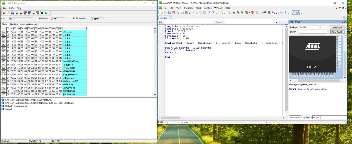

von Joe (Gast)
Hast du die treiber richtig installiert?
Siehe hier: http://ups.bplaced.de/Download/usbaspinstallation.htm
Dann BASCOM-Demo runterladen und ausprobieren.
Joe
von Randy T. (peroja)
werd ich mir mal schnell genauer ansehen. lieben dank für den input
randy
von Joe (Gast)
Dann  das nachfolgende Programm mit Taste F7 compilieren und dann mit F4
auf den Atmega 128 übertragen.
fertig.
Wenn klappt, dann ust auch dein Programmer richtig eingebunden.
Jetzt sieht das ganze so aus.

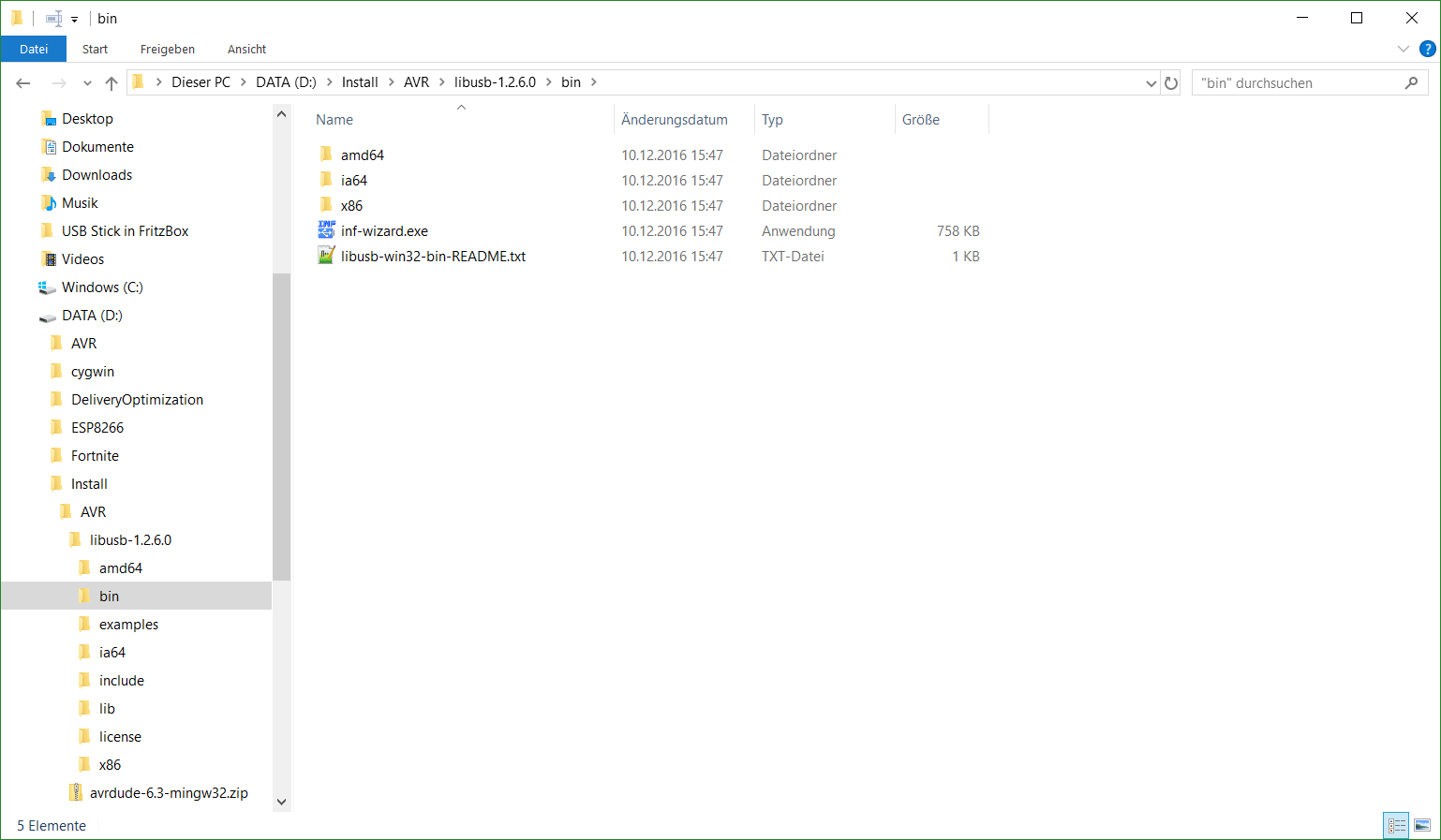

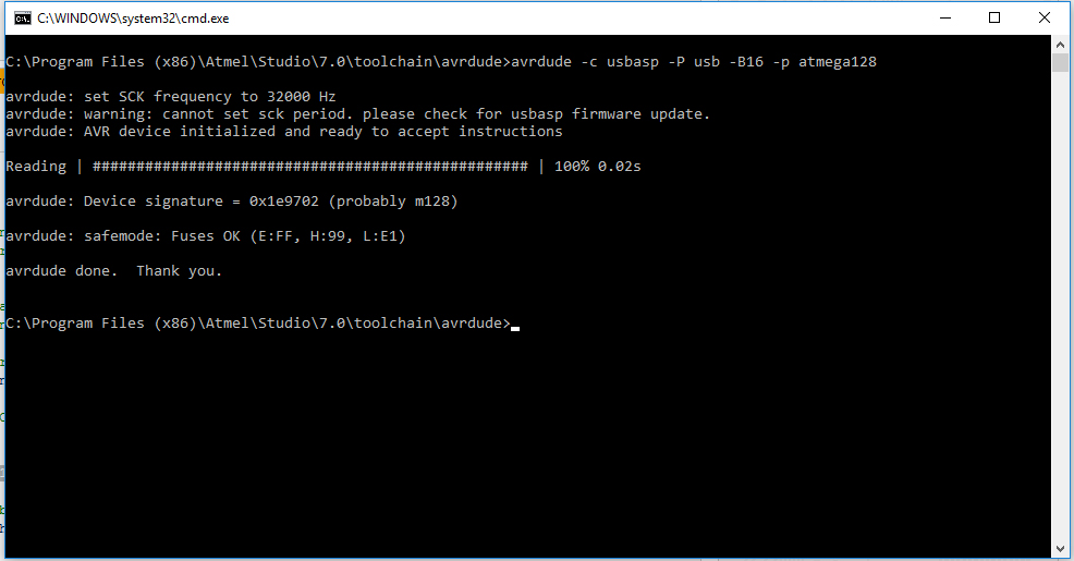

von Stefan F. (Gast)
Du versuchst zu viele Sachen gleichzeitig an laufen zu bringen. Auch
wenn andere das bereits mehrfach schrieben, ich schreibe es nochmal,
weil es wichtig ist:
1) Stecke den Programmieradapter an den PC. Kontrolliere im
Geräte-Manager, ob er erkannt wurde.
2) Wenn er nicht erkannt wurde, installiere den Treiber gemäß dieser
Anleitung: http://stefanfrings.de/avr_tools/libusb.html
3) Starte avrdude in einem CMD fenster mit der Angabe des korrekten µC
Typen:
avrdude -c usbasp -P usb -B16 -p atmega128
Du müsstest dann eine Ausgabe wie diese erhalten:
http://stefanfrings.de/avr_hello_world/screenshot2.png

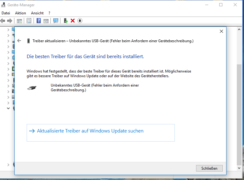

nein das funktioniert natürlich schon mal nicht. obwohl ich sehr akkurat
wie in der beschreibung bei der installation vorgegangen bin. also
signatur ausgeschaltet etc....

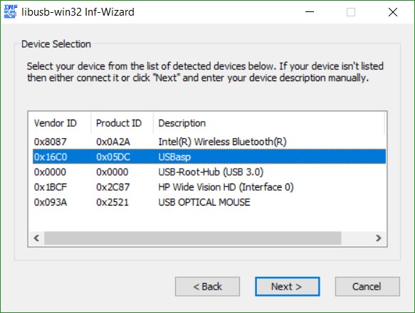

> sorry, ist das immer so kompliziert?
Leider ist es auch mit dem 50 Euro teuren Atmel ISP MkII nicht anders.
Hast du bei der Installation des libusb Treibers eine INF Datei mit dem
Programm bin\inf-wizard.exe erstellt? Das musst du tun. Siehe
angehängter Screenshot.
Die INF Datei speicherst du irgendwo ab, zum Beispiel im Windows
Verzeuchnis. Danach erscheint ein "Install Now" Button in dem Wizard,
klicke da drauf.
Falls die Treiberinstallation nun fehlschlägt (das tut sie bei mir an
dieser Stelle neuerdings), gehe in den Gerätemenager. Dort erscheint der
USBasp ganz oben unter "Andere Geräte" mit einem gelben Ausrufezeichen.
Klicke da mit der rechten Maustaste drauf, dann auf "Treiber
aktualisieren". Dann auf "Auf dem Computer nach Software suchen". Nun
sagst du ihm, dass der Treiber in c:\windows liegt (oder wo auch immer
die INF Datei liegt). Nach einigen Sekunden erscheint eine rote
Warnmeldung, dass der Treiber unsicher sei weil er nicht signiert ist.
Installiere ihn trotzdem.
Das sollte es gewesen sein.
Danach erscheint dein Programmieradapter in einer neuen Gruppe mit Namen
"libusb-win32 devices" ohne gelbes Ausrufezeichen.
Falls auch das nicht klappt, suche mal nach der "Zadig" Software. Manche
Leute berichten, dass diese geholfen hat.
> Typen:
bitte wie meinen? ich hab in meinem "bin" kein inf-wizard.exe ?
damit wir uns richtig verstehen, dieses wizardchen ist im zip des USBASP
treiber install packet?
siehst du, das sthet nirgends dass ich das tun muss. erst ein guter
freund bei mikrocontroller sagt mir das....
> dieses wizardchen ist im zip des USBASP treiber install packet
Ja sicher.
> Ja sicher.
ähm...nein? bei mir nicht. kein solches exe vorhanden.
Ja sicher.
Sorry, aber ZIP Dateien muss man immer auspacken. Außerdem steht das
wohl in meiner Anleitung. Ich zitiere:
"Lade Dir jetzt libusb 1.2.6.0 runter und packe es aus. Nicht durch den
Dateinamen irritieren lassen, das Paket enthält auch einen 64bit
Treiber.
Stecke deinen Programmieradapter ein und starte danach das Programm
libusb-win32-bin-1.2.6.0/bin/inf-wizard.exe."
Speziell für Dich habe die weiteren Schritte dort nun noch detaillierter
beschrieben.
Wenn du jemals beim Programmierer Erfolg haben möchtest, wirst du Dich
allerdings daran gewöhnen müssen, dass die vielen kleine Arbeitsschritte
meistens nicht so detailliert vorgekaut werden. Programmieren lernen
bedeutet, sich Informationen aus hunderten Quellen selbst zusammen zu
suchen. Das gilt nicht nur für Mikrocontroller.
Dann ist dein Computer kaputt oder du brauchst einen Augenarzt.
ich glaub ein bisschen weiter bin ich gekommen. aber eine warnmeldung
hab ich noch

von tommy (Gast)
> hab ich noch
Dein USBASP hat noch eine ältere Firmware drauf, die die Option -B
nicht unterstützt.
Um eine neuere Firmware drauf zu spielen brauchst du einen zweiten
Programmer ;-)
-B verlangsamt den Programmiertakt. Das kann nötig sein bei
fabrikneuen Controllern, die mit 1 MHz internem Takt laufen.
Es gibt aber auf dem USBASP einen Jumper, der den Takt langsam macht.
tommy schrieb:
>> hab ich noch
> nicht unterstützt.
> Programmer ;-)
Nun das Hochladen meines Scripts hat offenbar Funktioniert. Ich hab eine
LED am Kontroller und kann dessen Frequenz verändern. Also funktioniert
es.
MUSS ich denn eine neuere Firmware draufladen? Oder kann ich das
Ignorieren? Hat das irgendwann - Irgendwo einen Einfluss?
Ich gehe mal davon aus dass ich es vorerst Ignorieren kann und mich dann
gelegendlich mal darum kümmern kann wenn ich einen zweiten Programmer
zulege. Lustig finde ich, dass ich diese Firmware nicht via den USB Port
hochladen kann....
> Ignorieren?
Nein, kannst du ignorieren. Die Auswirkung ist, dass die -B Option
ignoriert wird. Manche usbasp Modelle haben ein Jumper, den man
umstecken kann, wenn man die Taktfrequenz reduzieren will. Das ist bei
jungfräulichen µC nötig, die standardmäßig mit 1Mhz (oder 1,2 Mhz)
getaktet werden.
Es gibt aber auch Modelle, die sich automatisch umstellen. Das trifft
auf meine zu, die ich vor 2 Jahren gekauft hatte. Da war der Jumper gar
nicht bestückt.
Also: Kannst du ignorieren, solange es funktioniert.
