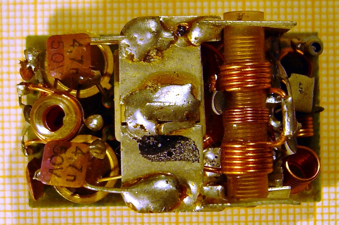

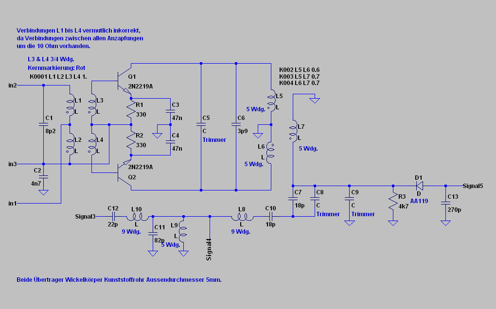

Ich habe in meiner Kramkiste eine kleine Baugruppe gefunden. Dazu habe
ich einen Schaltplan erstellt, der aber nach meinem Verständnis nicht
stimmen kann.
Ich halte die Schaltung für einen Leistungs-Gegentaktmischer. Meiner
Erinnerung nach, die aber so 30 Jahre zurückführt, könnte das Ding aus
einem Bosch Handfunkgerät HFG sein. Ich fand bis jetzt nur einen Hinweis
auf das HFG160, dass ja auch solche Einzelbaugruppen enthielt, leider
aber keinen Schaltplan.
Wenn das aber ein Gegentaktmischer der Bauart ist, die ich kenne, dann
vermisse ich eine Möglichkeit an den Kollektoren die Versorgungsspannung
zuzuführen.
Soweit mir bekannt wird das üblicherweise an dem Punkt zwischen L5 und
L6 getan. Aber dieser Punkt liegt zweifelsfrei auf dem selben Potential
wie die anderen mit Ground gekennzeichneten Punkte in dem von mir
aufgenommenen Schaltplan.
Vielleicht ist ja hier noch so ein alter S... wie ich, der sich an diese
Baugruppe erinnert oder sogar einen Link auf einen Schaltplan kennt.
Ich möchte noch erwähnen, dass die genaue Verbindung der Wicklungen L1
bis L4 nicht zu erkennen ist. Der Schaltplan ist an dieser Stelle
zweifelhaft. Stimmen tut aber prinzipiell, die Verbindung der umgebenden
Bauteile (Cs, Transistoren usw.) mit dem Übertrager an sich und
untereinander.
Hoffe, jemand kann mir einen Hinweis geben.

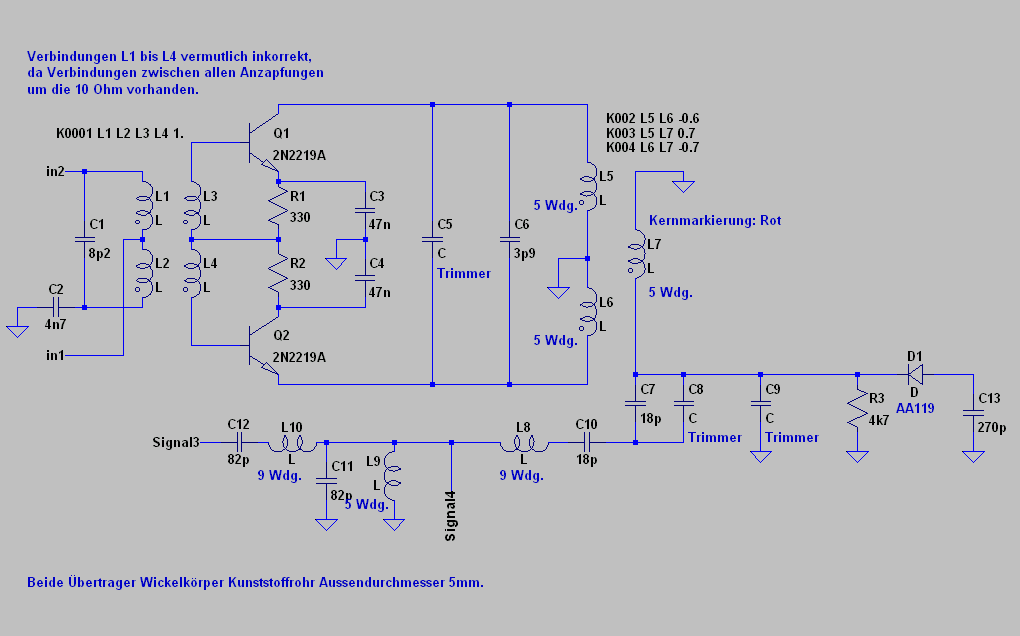

Ralph B. schrieb:
> Juchu schrieb:
> Und die Emitter hängen DC-Mäßig in der Luft.
> Ralph Berres
Ja. Du hast recht. Vielen Dank für den Hinweis, Ralph.
Ich habe nach Beachtung dieses Hinweises und einer nochmaligen
Betrachtung der Baugruppe einige Sachen am Schaltplan korrigiert. Die
Änderungen sind:
- Q2 Emitter und Kollektor miteinander vertauscht.
- Signal Nr. 5 ergänzt.
- Wert C12 korrigiert.
- Kommentar über Kernmarkierung zu korrektem Übertrager verschoben.
- Verbindung zwischen dem Punkt L3/L4/R1/R2 zu dem Punkt C1/C2/L2
hinzugefügt und Signalbezeichnung für neuen Knoten.
- Wicklungssinn L6 korrigiert.
- Vorzeichen Kopplungskoeffizienten L5/L6/L7 entfernt.
- Bemerkung über Windungszahl L3 und L4 hinzugefügt.
Wie ich mir das heute angucke, dann habe ich den Gedanken, dass das, was
ich für Ground hielt möglicherweise eigentlich VCC sein soll, auch wenn
es physisch (große Platinenfläche und Metallteile auf diesem Potential)
erstmal vom sog. Üblichen abweicht.
Insbesondere die fehlende DC-Verbindung an den Emittern, muss ja nach
Ground führen - wg. der NPN-Transistoren.
Gast #5287273
Hmm. Meine Vermutung gefällt mir immer mehr.
Dann würde an Signal 5 eigentlich VCC liegen. Die geht über L7 letztlich
an die Kollektoren. Gleichzeitig blockt Schwingkreis L7/C9 die HF
gegenüber VCC. Und die HF würde, ausgekoppelt von L7, über C7/C8 an
Signal 3 und 4 ausgegeben.
Gast #5287518
Um es klarzustellen:
In meinem Beitrag:
> Nee, passt auch nicht. Was macht dann C13?
bezog sich der zweite, zugegebenermaßen unvollständige, Satz auf die
Möglichkeit, dass meine Vermutung gestimmt hätte.
In diesem Fall, wäre die Funktion von C13 unerklärlich, da beide
Anschlüsse auf dem selben Potential lägen. Daraus habe ich geschlossen,
dass meine Vermutung nicht stimmt.

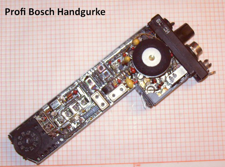

Das HFG160 hat eine Zulassung von 1965 für VHF (UKW 2m), Plan unbekannt,
Leistung zuerst 0,25W, später 0,5W und 1W.
Vor 30 Jahren war 1987. Noch 20 Jahre drauf und die Bauzeit des Moduls
könnte von den Bauteilen eher passen. Platinenmaterial.
Nachfolgemodell FuG10/HFG10(Zivilversion) von 1972 für VHF (UKW 2m) hat
1W ohne Gegentaktendstufe, viel feiner gebaut als das grobe Modul und
feine Bauweise gabs 1965 auch schon.
Lehrwerkstatt-Grabbelkiste kann alles heissen, Versuchsaufbau oder
Prototyp. Bosch baute auch allerlei andere gröbere Funkkoffer und dgl.
Kann sein, muß nicht. Dagegen spricht - keine Bosch-Marke, keine
Bosch-Nummer. (irgendwas mit 7 692 xxx xxx oder 8 690 xxx xxx)
Solche Gegentaktpläne (push-pull) gibts in jedem guten Funkbuch. 2N2219A
ist eine 0,8W HF-Type.
http://ok1ike.c-a-v.com/soubory/tipy/Smaltx1.gif
Hier als Piratensender 1970~80 in Holland, Modulation über 5Ω Widerstand
