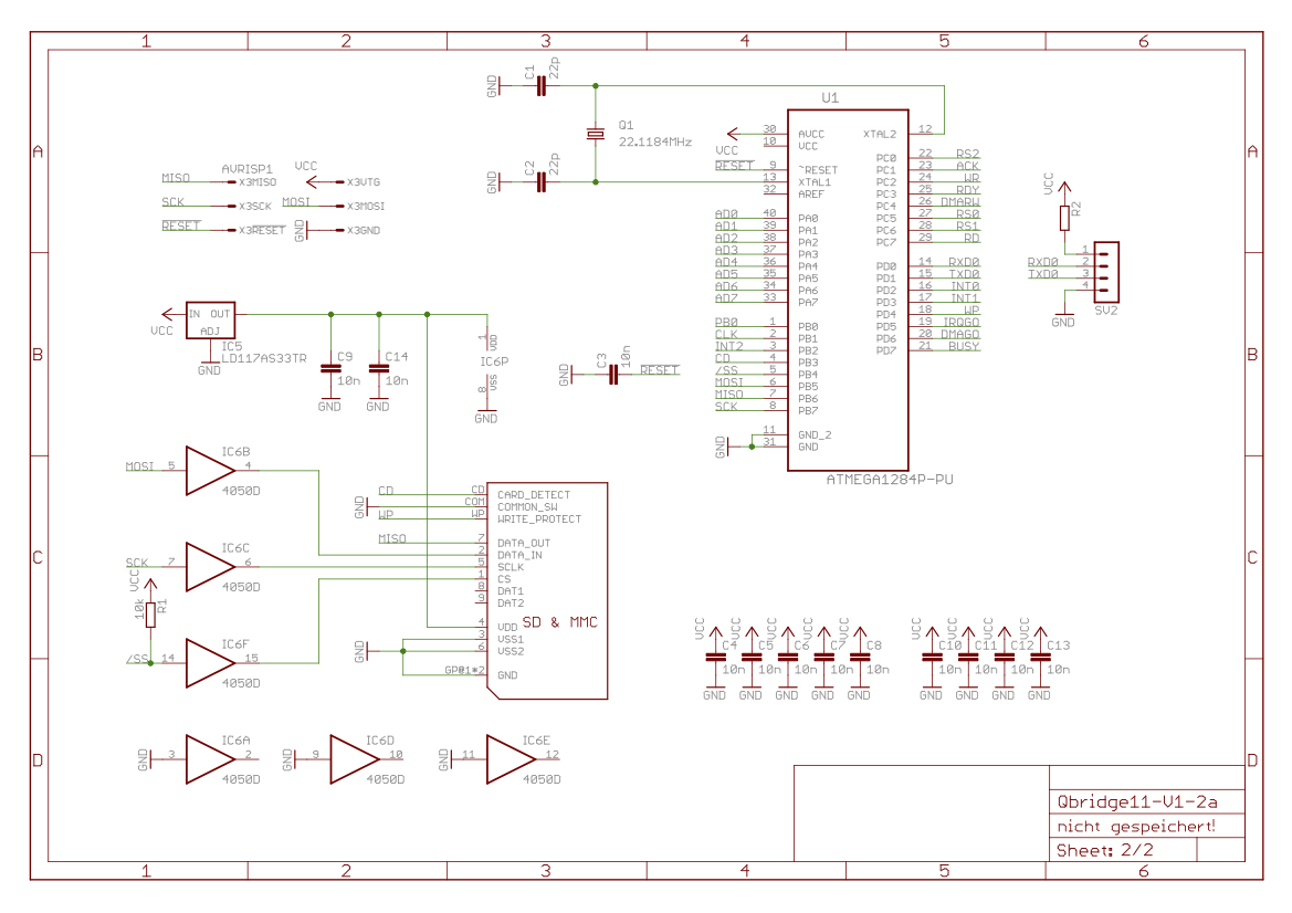

Ich habe die folgende Schaltung (siehe Anhang) aufgebaut und dafür auch
eine Platine erstellen lassen. An und für sich funktioniert der Aufbau,
d.h. ich kann alle SD Karten die ich ausprobiert habe initialisieren und
kann auch davon lesen. D.h. ich habe eine kleine Routine die mir das
ROOT Directory von FAT16 oder FAT32 formatierten Karten ausgibt und es
sieht alles richtig aus.
Nun aber das Problem, wenn ich eine SD-Karte einstecke, dann macht der
AVR ein reset. Der SD-Kartenhalter ist ein Yamaichi FSP009-2405-0.
Hat jemand eine Idee was ich hier falsch gemacht habe oder wo ich den
Fehler am geschicktesten eingrenze kann?

Kenne ich. Manche SD Karten ziehen beim Einstecken kurzzeitig einen
beträchtlichen Strom. Ich hatte mal 50mA für die SD Karte eingeplant,
und es stellte sich heraus, dass das zu wenig war.
Also Spannungsregler geändert und noch mit 10µF gepuffert - schon
klappte es. Vielleicht hilft Dir das.

Deutlich, denn SD Karten dürfen im SPI Mode regulär 100mA ziehen. Einige
Karten Typen machen das manchmal auch.

Ich sehe da nur ein paar 10nF Kondensatoren - da ist VCC schon recht
extrem "weich".
Außerdem will man die Stromversorgung bei SD Karten schaltbar haben -
die kennen nämlich keinen sonstigen Reset. Und ich habe schon Karten
gehabt die sich aufhängen konnten.

Vielen Herzlichen Dank, genau das wars, ein "Satz" Tantal Elko an 5V und
3V3 und weg ist das Problem.
Pin 10 hängt an VCC. Der ist beim Symbol in der Library so definiert
(PWR, VCC) und dann macht Eagle automatisch im BRD eine Verbindung die
man routen muss. Im Gegensatz zu Pin 30. Ich werd das auf dem Schema
entsprechend nachdokumentieren. Danke für den Hinweis. Ich mach mir noch
ein eigenes Symbol, das hier verwendete finde eh nicht so toll.

Die Karten können sich auch im laufenden Betrieb in einen Zustand
versetzen wo keine Kommunikation mehr möglich ist. Dann will man die
Karte zwar schleunigst wechseln, aber ein Reset ist nur mittels
Power-Cycle möglich.
Ohne einen µC-gesteuerten Power Switch (P-Channel MOSFET in den 3V3)
muss der Anwender die Karte ab- und wieder anstecken. Mit Power Switch
kann der µC selbst versuchen der Karte wieder Leben einzuhauchen. Und
das sind nur 2 Bauteile extra: Ein MOSFET und ein Pullup Widerstand fürs
Gate.
Apropos Pullups: Die fehlen. Du brauchst so 10k an MISO (nach 3V3!) und
an die DAT1 und DAT2 Pins. Wegen der 5V am AVR darfst Du nicht den
internen Pullup an MISO benutzen.
