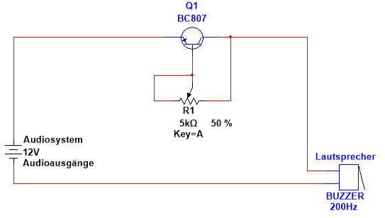

ich muss, leider, die Lautstärke eines Systems am Lautsprecher regeln,
da das System nur 100% kann.
Daher meine Frage und meine Idee dazu:
Einen Fet in Serie zum Lautsprecher + Pol. Gate mit 100k gegen Masse
(falls kein Poti angeschlossen ist) und das Poti zwischen Masse, Audio
Ausgang und der Mittelgreifer zum Gate.
Klappt diese Art der Regelung? Die Impedanz am System muss 8 Ohm sein.
Andere Idee ist mir nicht eingefallen.

Christian S. schrieb:> Nein,>> mache besser einen niederohmigen Spannungsteiler rein.>> MfG

Wenn Klirr kein Problem ist, Greatzbrücke im Brückenzweig FET den als
ohmschen Widerstand betreiben u.U. mit Hilfsspannung aus einem SIM1
DC/DC Konverter.

MOBA 2. schrieb:> Klappt diese Art der Regelung?
Nein, natürlich nicht.
Man kann einen 50W Lautsprecher, der gerade nit 50W vom Verstärker
versorgt wird, nur mit erheblichem Verblasen an Verlustleitung dämpfen,
und handelt sich das Problem ein, durch den zwischengechalteten
Widerstand einen schlechteren Dämpfungsfaktor zu bekommen-
Üblich sind L-Pads
http://www.bcae1.com/lpad.htm
etwas besser aber so selten dass ich keinen Link gefunden habe wären
T-Pads die die Impedanz in beiden Richtungen gleich halten (vor allem
wenn man Einzelchassis in Lautsprecherweichen dämpfen will).
Es gibt auch Trafos

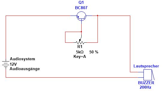

Ich habe jetzt, meine Idee von oben mal umgesetzt. Ich habe jedoch einen
PNP genommen statt dem Mosfet. Ich hatte nur den BC807 da, scheint aber
zu klappen. Anbei der Schaltplan wie ich es angeschlossen habe, es
funktioniert tadellos, keine Verzerrungen, Rauschen und ziemlich lin.
Verhalten bei der Regelung ich bin echt überrascht und zufrieden.
Schaltplan habe ich Quick&Dirty in Multisim gemacht, nur für die
Nachwelt und das man versteht worum es geht.

MOBA 2. schrieb:> Wie gesagt, es ist ein kleiner> Soundchip, der ist ca. so groß wie eine 1 Cent Münz
PAM8302 o.Ä. Class-D-Chip, vermute ich.
==> dein Lautsprecher-Signal ist kein Analog-Signal, sondern eine
relativ hochfreqente PWM, die erst in der Lautsprecher-Spule zu einem
Analogsignal zusammenintegriert wird.
Da könnte auch das Drahtpoti eine schlechte Idee sein...
Ich würde das Signal erstmal wieder "analogisieren", z.B. billig mittels
1:1 Audio-Übertrager AKA. Brummschleifen-Isolator.
Dann per vorgegebenem Poti + Spannungteiler auf Line-Pegel bringen.
Dann per zweiter PAM8302-Platine (handvoll Cent beim Ali) wieder
verstärken.

so doof. Es müssen ja nicht gleich Bretter sein...
MOBA 2. schrieb:> es funktioniert tadellos, keine Verzerrungen, Rauschen und ziemlich lin.> Verhalten bei der Regelung
Wen man schon taub ist, mag einem das so vorkommen.
In Wirklichkeit wird das Audiosignal massiv verunstaltet.
MOBA 2. schrieb:> ich hatte die Platine nochmal mit der Lupe angeguckt. IntelliSound 4 von> Uhlenbrock
Aha
Werner H. schrieb:> Laut Uhlenbrock sind die Dingelchen programmierbar, auch die Lautstärke,> da brauchts nichts Zusätzliches
So ist es, aber die Dummheit der Käufer ist offenbar unbegrenzt.
In der ELA-Technik gab es spezielle negativ logarithmische Potis zur
Einstellung am Lautsprecher. Ein 1W-Poti konnte für Lautsprecher bis zu
4W verwendet werden.
Für größere Leistungen nahm man einen Stufenschalter, der dann
Anzapfungen am 100V-Trafo umschaltete.
Peter D. schrieb:> Für größere Leistungen nahm man einen Stufenschalter, der dann> Anzapfungen am 100V-Trafo umschaltete.
Der TE hat doch geschrieben, das er die Lautstärke zwar einstellbar
haben möchte, aber nicht irgendwie technisch sinnvoll, weil alles
Unsinnige so vorgegeben sei.
MOBA 2. schrieb:> Habe keine Wahl. Lautsprecher vorgegeben, Poti vorgegeben, System> vorgegeben. Nun Lautstärkeregelung.
Also doch Bretter oder Schaumstoffstreifen davornageln, auf die man
'Piher 5k' schreibt.
MOBA 2. schrieb:> Poti ist vorgegeben. 0815 Piher-Typ5. 5k Teil.
Kein Problem. Von denen musst Du nur etwa 100 Stück parallel
schalten und sie alle gleichzeitig betätigen.
er hat "schwein" dass es ein Class-D Verstärker ist. Da kann man sowas
machen.
Habe ich auch mal basteln müssen: der Class-D Takt (lag ja ständig am
Ausgang an)lieferte nach kaskadengleichrichtung die Hilfspannung für's
Gate und mehrere IFR7316 legten dann digital gewichtete Widerstände in
die Zuleitungen.
Nicht schön, ging aber (auch hier: ohne Verzerrungen) einzig das
ausgangsseitige LC-Filter musste etwas flacher dimensioniert werden,
weil es bei leisen Lautstärken auf der Übernahmefrequenz eine zu starke
Anhebung der Frequenz ergab, wenn es nicht Lastrichtig abgeschlossen
war.
Aber who care's.
Auch hier: 10K-Poti -> ADC (kleiner ATMEL, mus ich nachsehn welcher) und
dann 6Bit(64 Stufen) geschaltet. Ging (relativ) gut?
Äxl (geloescht) schrieb:> Nicht schön, ging aber (auch hier: ohne Verzerrungen) einzig das> ausgangsseitige LC-Filter musste etwas flacher dimensioniert werden,> weil es bei leisen Lautstärken auf der Übernahmefrequenz eine zu starke> Anhebung der Frequenz ergab, wenn es nicht Lastrichtig abgeschlossen> war.
Bei ihm ist das aber wurscht!
Geräusche von Schiffspfeife, Eisenbahnrattern oder Auspuffknall klingen
trotzdem brauchbar.
Nach einem Tag und zig Beiträgen kam erst, um was für ein "System" es
sich handelt.
Joachim B. schrieb:> Wenn Klirr kein Problem ist, Greatzbrücke im Brückenzweig FET den> als> ohmschen Widerstand betreiben u.U. mit Hilfsspannung aus einem SIM1> DC/DC Konverter.
Aua.
Dann doch lieber zwei MOSFET antiseriell verschalten. Dioden vor einen
Lautsprecher, ich glaubs nicht...
Achim B. schrieb:> MOBA 2. schrieb:>> Ist ein Uhlenbrock Intellisound 4.>> Uhlenbrock schreibt dazu:>> "Mit dem neuen IntelliSound 4 entsprechen wir dem Wunsch, die Lautstärke> nahezu aller Soundereignisse getrennt voneinander einstellbar zu> machen.">> Nun wissen wir natürlich nicht, ob TO den "neuen" hat, aber die> Minimalfunktion, die Lautstärke einstellen zu können, ist mit Sicherheit> auch in der allerersten Version vorhanden.
Genau im digitalen per SUSI. Im analogen geht es nicht.
Sonst hätte ich das alles wie gesagt gemacht....
MaWin schrieb:> MOBA 2. schrieb:>> es funktioniert tadellos, keine Verzerrungen, Rauschen und ziemlich lin.>> Verhalten bei der Regelung>> Wen man schon taub ist, mag einem das so vorkommen.>> In Wirklichkeit wird das Audiosignal massiv verunstaltet.>> MOBA 2. schrieb:>> ich hatte die Platine nochmal mit der Lupe angeguckt. IntelliSound 4 von>> Uhlenbrock>> Aha>> Werner H. schrieb:>> Laut Uhlenbrock sind die Dingelchen programmierbar, auch die Lautstärke,>> da brauchts nichts Zusätzliches>> So ist es, aber die Dummheit der Käufer ist offenbar unbegrenzt.
Ich stelle die Frage nicht ohne Grund
Werner H. schrieb:> MOBA 2. schrieb:>> da das System nur 100% kann.>>> Uhlenbrock Intellisound 4.>> Laut Uhlenbrock sind die Dingelchen programmierbar, auch die Lautstärke,> da brauchts nichts Zusätzliches.
MOBA 2. schrieb:> Soundchip, der ist ca. so groß wie eine 1 Cent Münze.MOBA 2. schrieb:> Als Poti geht nur die 5k Piher-Teile da vorgegeben. Die Leistung> liegt bei ca. 3W.
Lässt sich das erklären?
MOBA 2. schrieb:> ich muss, leider, die Lautstärke eines Systems am Lautsprecher regeln,> da das System nur 100% kann.
REGELN ?
Es klingt erst mal, als ob du die Lautstärke verringern willst. Dazu tut
es ein fester Widerstand in Reihe mit dem Lautsprecher. Zwar wird man
probieren müssen bis man den richtigen Widerstandswert hat, aber das ist
einfach umzusetzen.
regeln im Sinne von lauter und leiser stellen wird man an einem
MOdellbahnsoundchip wohl nichts.
Aber der Chip kann das schon
"Durch die erhöhte Ausgangsleistung muss beim Einsatz kleiner
Lautsprecher die Lautstärke per CV-Einstellung reduziert werden.".
MOBA 2. schrieb:> Genau im digitalen per SUSI. Im analogen geht es nicht.
Digitalschaltungen, nichts anderes ist dein Modul, können nun mal nur
digital programmiert werden. Auch wenn hinten Musik rauskommt.
