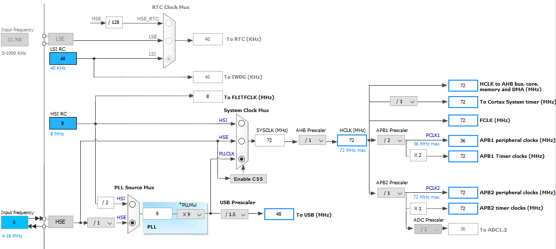

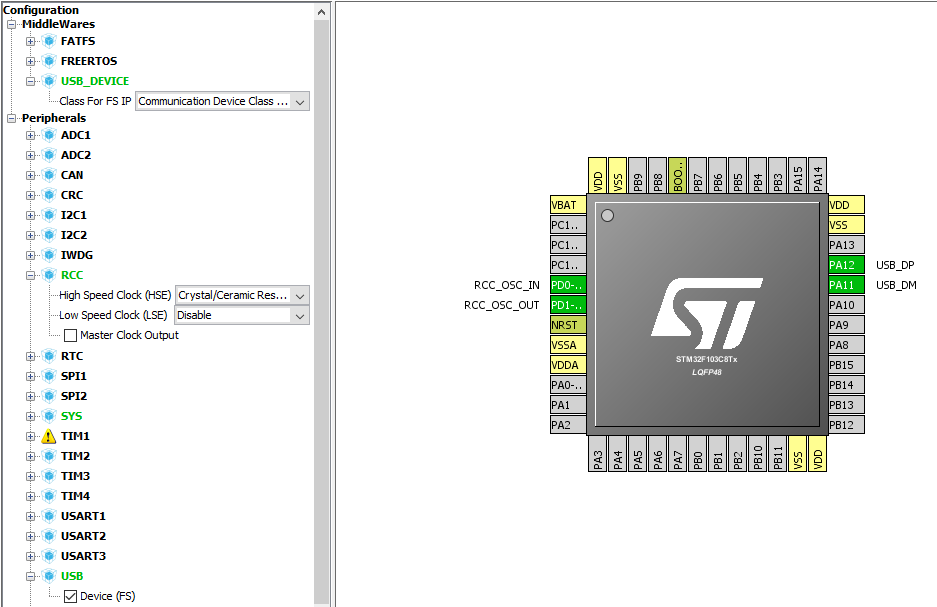

Ich habe hier ein "komisches" Problem.
Ich habe einen ST-Link V2 ein BluePill Board (STM32F103C8), CubeMX und
SW4STM32.
In Cube lasse ich mir ein einfaches USB-CDC Device generieren. Ich lasse
das Projekt in SW4STM32 einfügen, compilieren und Brennen. Jedoch ist
danach kein weiteres beschreiben des STM32 mehr möglich, ausschließlich
wenn ich in den BOOT0 Modus wechsle kann ich den Chip wieder
beschreiben. Das USB Device wird erfolgreich erkannt und funktioniert
auch.
Ist jemanden dieses Phänomen bekannt?
Ich habe das Projekt einmal angehangen. Bis jetzt hatte ich dieses
Problem noch bei keinem Projekt, kein selbst geschriebenes und kein von
CubeMX generiertes.
Wo kann ich meine Fehlersuche denn beginnen?
