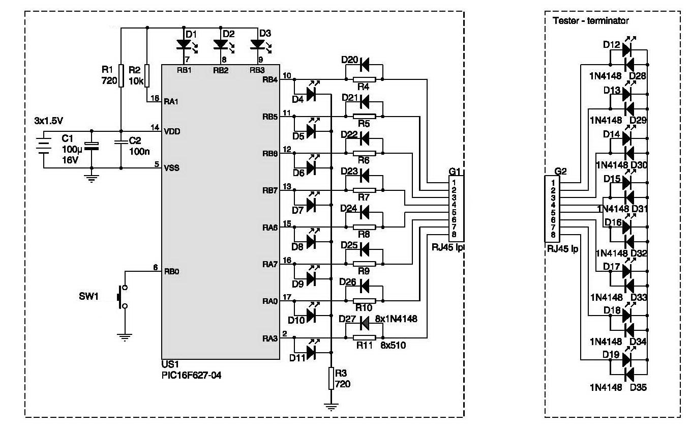

Hallo Gemeinde,
ich habe vor, einen Kabeltester zu bauen, der etwas schlauer und
robuster ist als andere.
Die Anforderungen sind:
* zweiteiliger Kabeltester (ähnlich wie die gängigen Ethernet-Tester)
* gleichzeitiges Testen von bis zu 8 Leitern, damit man während des
Tests auch mal am Kabel wackeln/drehen/biegen kann um ggf. Kabelbrüche
im Stecker besser zu finden.
* Anzeige ggf. verdrehter Adern
* Identifizieren von zusammengehörigen Steckerpaaren
Bzgl. der ersten beiden Punkte habe ich schon einen Ansatz. Ich würde 8
I/O Pins eines uC nehmen und dort jeweils eine serielle Schnittstelle
simulieren.
So könnte man auf Pin 1 ständig eine "1" schicken, auf Pin 2 ständig
eine "2" und so weiter.
Das Gegenstück wiederum liest dann diese Kennzeichen und erwartet an Pin
1 natürlich auch eine "1". Kommt stattdessen eine "3", weiß der
Kabeltester, dass Pin 1 und 3 vertauscht sind.
In die Richtung geht zumindest meine Überlegung.
Ob ich das jetzt wirklich mit 8 simulierten seriellen Schnittstellen
mache oder mit einer, die dann schnell über alle Adern hin- und
hergeschaltet wird (stichwort: gleichzeitiges Testen), muss ich mir noch
überlegen. ;)
Den dritten Punkt stelle ich erstmal hinten an. Vermutlich kommt ein
Display in eines der Geräte, auf dem das grafisch angezeigt wird.
Der vierte Punkt hingegen bereitet mir noch etwas Kopfschmerzen.
Nehmen wir mal an, man will Kabel identifizieren, die als Bündel gelegt
wurden. Im konkreten Fall handelt es sich um Steuerkabel für
Bühnenelemente. Diese Kabel haben 4 Datenleitungen und 4
spannungsführende Leiter (12V und 24V).
Ich stecke also den Sender an ein Kabelende an und möchte jetzt auf der
anderen Seite der Bühne herausfinden, welches der beliebig vielen Kabel
an meinen Sender angestöpselt ist.
Geht man davon aus, dass alle Kabel noch "tot" sind, könnte ich
natürlich einfach wild durchprobieren bis ich es finde.
Es könnte aber natürlich auch sein, dass ich ein Kabel erwische, was
bereits an ein Steuerpult angeschlossen wurde. Dann würden
schlimmstenfalls die +24V direkt auf meinen uC gelegt.
Ich müsste also irgendwie jeden Testpin dahingehend absichern, dass er
in so einem Fall nicht gleich zerstört wird. Am besten in beiden Geräten
(Sender und Empfänger).
Kann mir jemand einen Tip geben, wie man sowas umsetzt? Ist das
überhaupt realisitisch?
Vielen Dank vorab,
Rick

Funktionieren tut die Idee.
Ich hab fast das gleiche grad Quick'n'Dirty gebait, weil ich eine
Telefonverkabelung umbauen musste, bei der der Elektriker beim
Installieren extrem gepfuscht hatte.
Mega328 als Sender mit 16 seriellen Ausgängen mit 2400B die ständig 0-F
senden und ein Tiny44 mit 7Segment-Anzeige als Empfänger.
Im Sender laufen 2 8Bit-Bustreiber mit 10k Serienwiderständen und der
Empfänger hat einen Schmitttrigger, Schutzdioden und Widerstand am
Eingang.
Bei üblichen Kabelsuchgeräten sind Sender und Empfänger kapazitiv
gekoppelt, so dass 230 V 50 Hz und Gleichspannungen schon mal stark
unterdrückt werden. Ich habe vor vielen Jahren so ein Gerät beschafft,
das hat mir in chaotisch verkabelten Altbauten schon viel geholfen. Es
piepst zwar nur, aber am anderen Ende piepst das am Sender
angeschlossene Kabel viel lauter als die anderen. Dass man Kabel unter
der Wand verfolgen kann ist ein zusätzlicher Vorteil, aber nicht zu
unterschätzen.
Man kann das sicher auch kodieren, aber dann muss man eben an beiden
Enden 8 oder 16 Leitungen anschliessen, dafür geht dann das
Indentifizieren schneller - Geschmackssache. Nebenbei bemerkt, man
braucht dann auch die Schutzschaltung entsprechend oft.

Sowas, ob bei den Leds auch noch Widerstände sind, Geschmackssache.
Lass aber die Leds nicht dauernd blinken, sondern modulier diese mit
1Khz oder
4Khz sodass diese leicht identifizierbar sind, ev. auch nur mit einem
Piezo.
Du hast kabel mit 24V, die must du mit 48V testen, sonst wird das
nichts.
