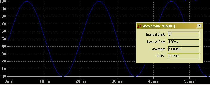

ich möchte den Effektivwert eines Spannungsverlaufes berechnen. Dieser
Verlauf ist wie im Bild ein sinusförmiges Signal im positiven
Spannungsbereich. Es ist Spitze - Spitze 10V. Ich stelle mir das so vor,
dass ich einfach gedanklich den Sinus um die 5V Marke umklappe und um
90° verschiebe. So entsteht ein Rechteck. Dann komme ich auf eine
Effektivspannung von 5V.
Nun habe ich das in LTSpice simuliert und er Spuckt mir RMS=6,123V aus.
Ich steh auf dem Schlauch.
Kann mir das bitte jemand kurz erklären, was der richtige Wert ist ? Ich
weiß ich kann ein Integral aufstellen, aber... ich hoffe Spice lügt
einfach und mein Gedankengang erspart mir das.
MfG

Deine Überschrift ist schon unsinnig. Wenn es eine sinusförmige Spannung
ist, ist es keine Gleichspannung mehr. Du meinst eine Sinusspannung mit
überlagertem Gleichanteil.

Klar, weil die Definition und damit Berechung ander läuft. Man muss die
Zeitfunktion quadrieren und anschließend integrieren.

P=U^2/R
Der Effektivwert bezieht sich nicht auf den Mittelwert der Spannung
sondern dessen Quadrat. Daher auch der Faktor Wurzel(2). Du mußt also
über U^2 integrieren, um es mal kurz und unkonventionell zu beschreiben.

ich komm auf ca. 3,5 Volt eff  für den reinen Wechselspannungsanteil.
Der DC Offset stört die Betrachtung.

Das würde stimmen, wenn die Leistung proportional zur Spannung wäre -
sie ist es aber zum Quadrat der Spannung.

Du hast eine Mischspannung:
1. DC 5,0 V
2. AC 10 Vss = 3,5355 Veff
Der Effektivwert von beiden zusammen ist:
von Florian V. (Gast)
Summe der Quadrate von Gleichspannungsanteil und Wechselspannungsanteil
von Karl B. (gustav)
Effektivspannung der Überlagerung: Ueff² = UDC² + (Uo / √2)² = UDC² +
Uo² / 2
Das soll die Lösung sein.
Die Quadrate der Effektivwerte müssen addiert werden. Nicht die
Effektivwerte selbst so.
ciao
gustav

Uuuiii, danke ich habe unterschlagen, dass P=U^2/R. Und das ganze auch
noch mit dem Mittelwert durcheinander gebracht. siehe
(unendliches)Rechteck (:
Super leute. Mich hat es nur stutzig gemacht, alle anderen verwenden
einfach 10V/Wurzel(2). Das ist noch groberer Unfug als ich dachte.
Und in der Tat ging es um eine Überlagerung von Gleichspannung und
Wechselspannung. Zum Glück habe ich ein Bild eingefügt.
Noch mal danke, das ging schnell. Kein Angst ihr habt nicht meine
Hausaufgaben gemacht. (vielleicht 1%) Ich soll das ganze ja ausführlich
erklären.

Nein, das ist nur in diesem Fall Unfug, da du einen Gleichanteil dabei
hast. Schau dir doch mal die Formel vom Florian an - setze den
Gleichanteil unter der Wurzel zu Null und dann ergibt sich genau
5/wurzel(2). Und das ist die weithin bekannte Formel.
5 * sqrt(3/2) ≈ 6,1237
