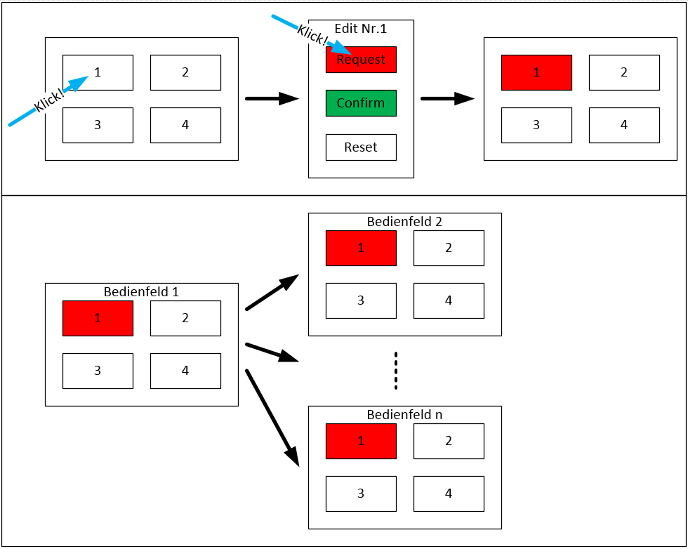

Ich habe mich für dieses Forum entschieden, weil die Sache wohl auf eine
programmiertechnische Sache hinausläuft.
Ausgangslage:
Ich will/muss für 1..10 Elemente den jeweiligen Zustand einstellen
können.
Pro Element sind 3 Zustände vorgesehen.
Das Umschalten erfolgt durch Klick auf ein Element und Klicken auf den
neuen Soll-Zustand. (oberer Teil des Bildes)
Der neu eingestellte Zustand soll auf 1..5 weitere Teilnehmer übertragen
werden. (unterer Teil des Bildes)
Die Teilnehmer sind gleichberechtigt bezüglich Setzen/Umschalten der
Elemente.
Analogie: an drei Stellen im Raum diverse Leuchten einschalten/halb
dimmen/ausschalten können.
Die Umschaltung der Zustände resp. das Übertragen auf die anderen
Teilnehmer ist nicht zeitkritisch. Es sollte jedoch eine
Verbindungskontrolle eingebaut sein, so dass der Teilnehmer merkt, wenn
er keine Verbindung mehr zum "Server" hat (falls es so einen
gibt/braucht).

Angedachte Umsetzung:
- XML File auf dem Netzwerkspeicher ablegen
- Anzahl Elemente im XML File konfiguriert
- Wenn 1 Teilnehmer einen Zustand ändert, dann schreibt er den neuen
Wert in das XML File
- Die anderen Teilnehmer pollen das XML-File auf Änderungen und laden
dieses bei Bedarf neu.
- Auf dem Netzwerkspeicher liegt ein HTML-File mit JavaScript drin.
- Mit JavaScript wird das Editieren der Elemente im XML File erledigt.
Fragen:
- Ist das ein sinnvoller Ansatz?
- Gibt es Probleme, wenn mehrere Teilnehmer auf dieselbe XML-Datei
zugreifen?
- Ist Browser  JavaScript  XML für die Problemstellung ein günstiger
Ansatz?
- Andere Ideen?
Gast #5287535
Das Pollen ist schon so aufwändig das du die Datei auch gleich neu laden
kannst. Sinnvoller wäre es mit Websockets zu arbeiten, dann kannst du
Änderungen vom Server zum Client schieben.
Ich würde mit einer aufsteigenden Kennung arbeiten, dann kannst du eine
Neu-Synchronisation auslösen wenn Client & Server einen
Verbindungsabbruch hatten. Ggf. noch Keep-Alive Pakete und Timeouts
einbauen.
MQTT wäre einen Blick wert, das deckt eigentlich alles ab was du vor
hast.
OP #5287763
MQTT täte die beschriebenen Anforderungen zweifellos abdecken, aber...
...ich stelle mir doch eher eine bastelmässig-handgestrickte "Lösung"
vor. Es handelt sich wirklich um eine in keiner Hinsicht kritische
Applikation.
Ich muss vielleicht noch anmerken, dass es sich bei der angedachten
Applikation mehr um Informationsverteilung als um "echtes"
Synchronisieren von Systemzuständen handelt.
Zudem kommt das System nicht 24/7 zum Einsatz, sondern ca. 2h pro Woche.

Das "aufwändige" Pollen hält sich also in Grenzen, eine Reaktionszeit im
Sekundenbereich liegt problemlos drin.
Einzig die Alive-Funktionalität erachte ich als zwingend, damit
allseitig klargestellt ist, dass Verbindung besteht.
Der Idealfall für mich wäre nun eben eine solche Lösung:
- "keine" Hardwareanforderungen, Plattformunabhängig ->Browser-basiert
- möglichst einfaches Interface ->File auf NetworkStorage für
Datenhaltung
- "nur" Anzeige der farbigen Kästchen + Editieren derselben auf den
Clients
- "Synchronisation" der Clients durch Reload des editierten Files
Dass zwei Clients gleichzeitig das File schreiben scheint mir äusserst
unwahrscheinlich.
Hoffe, etwas Klarheit in die Sache gebracht zu haben.
Danke für das Mitdenken!

Gast #5288004
Okay irgendwie hatte ich kleine Kästchen mit WLAN Mikrocontroller im
Sinn, wo Netzwerkkommunikation ja "teuer" ist. Wenn du mit Tablets,
RasPi und x86 PCs hantieren kannst ist das ja alles kein Problem mehr.
Dann würde ich da eine klassische Javascript/jQuery Web Applikation
draus machen. Irgendwo läuft ein Webserver (z.B. Apache), der irgend
eine Skriptsprache unterstützt und eine kleine Datenbank ansprechen
kann.
Die Oberfläche läuft dann komplett im Browser. Statt einer XML Datei
würde ich dynamisch JSON aus der Datenbank raus generieren. Ob du die
Infos dann per Websocket zum Client schiebst, oder der Client alle 60
Sekunden ein "Keep Alive" schicken muss und als Antwort den aktuellen
Status bekommt sollte bei dem kleinen Projekt egal sein.
Theoretisch (dann sollte das halbwegs sauber entwickelt sei) kann der
Server dann auch irgendwo außerhalb stehen (Billighoster) und per Domain
ansprechbar sein. Hätte den Vorteil, dass zumindest auf den mobilen
Geräten das System auch ohne hausinternes WLAN funktioniert.
OP #5293053
Ich habe da ein bisschen rumprobiert.
Der aktuelle Stand sieht wie folgt aus:
- Internetanbindung ist doch vorhanden
- demzufolge: Die Sache läuft auf dem Webserver
- falls nötig wird dann später halt ein kleiner Server auf den PC beim
Technikplatz installiert
- Die Daten kommen in eine simple MySQL Tabelle
- Per PHP wird aus der DB gelesen und aktualisierte Daten
reingeschrieben
- Die Clients greifen per Browser auf die Daten zu und machen ein
Refresh alle n Sekunden.
Das Projekt läuft somit auf ein paar PHP-Files und etwas Beautify
hinaus.
