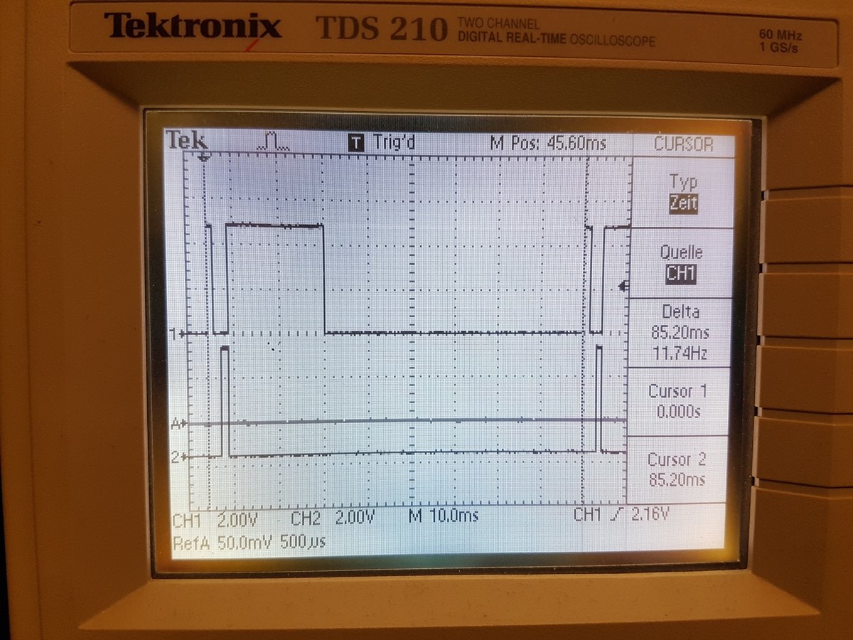

Hallo zusammen.
Für ein kleines Projekt (Spinnenbein) sollen 3 Servos angesteuert
werden. Da ich mich erst seit kurzem mit uControllern auseinander setzte
habe ich mich an einigen Tutorials aus diesem Forum bedient.
Bei den Servos tritt nun ein "zittern" auf, welches ich bereits auf eine
zu kurze Pausenzeit zwischen den Pulsen zurückführen konnte. Ich habe
nun versucht eine Pause-Phase nach der Ansteuerung der Servos
hinzuzufügen. Beim Betrachten der Signale am Oszilloskop habe ich
festgestellt,dass Kanal B0 nach erfolgreicher ansteuerung aller Känäle
für ca 21ms "high" und anschliessend der Pausentakt viel länger als
vorgesehen ist. Leider sehe ich aber den Grund dazu nicht..

Hat von Euch jemand eine Idee?
Grüsse Sam
OP
Besten Dank für den Link zum Beitrag. Damit hats geklappt.
