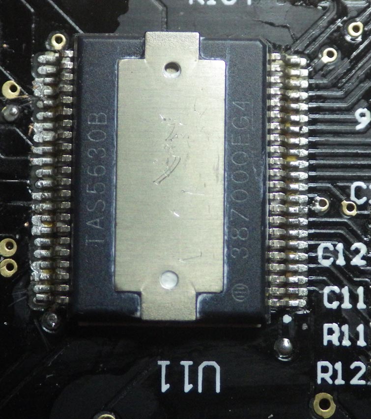

ich habe, wie auch immer, beim Bestücken der Platine einen TAS5630B
gehimmelt. Ein OUT-Pin hat einen Kurzschluß zu +UB. Es kommt das
Errorsignal. Da der Rest der Platine ziemlich aufwändig ist, möchte ich
den TAS5630B tauschen. Dabei darf natürlich nicht die Platine beschädigt
werden.
Ich habe zwar eine Lötzange, auch zwei "Lötblätter" entsprechender
Breite. Die Zange hat aber leider nur 2 x 20 W. Auf der linken Seite im
Bild befinden sich die Pins mit starken Srombelastungen. Entsprechend
breit sind dort die Leiterbahnen. Da wird es schon mit einer 50 W
Lötstation und passender Lötspitze schwierig zu löten.
Ich möchte jetzt auch nicht mit einem Dremel und einer Trennscheibe Pins
durchtrennen. Dabei könnte leicht eine Leiterbahn beschädigt werden.
Das einzige was mir so einfällt wäre Pin für Pin der Reihe nach zu
entlöten. Dabei vorsichtig von innen nach außen Druck ausüben.
Was wäre sonst noch möglich?
mfg Klaus
von HildeK (Gast)
Heißluft.

Hobbyistenmethoden:
Blumendraht unter eine Pin-Reihe fädeln, dann von einem Ende an die Pins
mit einem normalen Lötkolben erhitzen und mit Zug am Draht vom Pad
abheben.
Alternativ: Die Pins direkt am IC-Gehäuse mit einem Skalpell oder
Cuttermesser abtrennen, das ist sicherer als mit einem Dremel.
Heiko

von Georg A. (georga)
Die Drahtidee ist bei dicken Leiterbahnen dran gefährlich, weil man beim
Brutzeln damit gern Pin mitsamt Pad wegschiebt.
Wenn das IC eh schon Schrott ist, ist es besser, mit einem scharfen
Cuttermesser die Pins abzutrennen. Dremel geht schon auch, wenn man
etwas Gefühl hat. Kannst ja noch einen passenden Draht quer durch die
Pins ziehen, um Platinenberührungen zu vermeiden.
von Sven B. (scummos)
Heißluft, ist heute günstig zu haben. Wird nicht das letzte Mal sein,
dass du das Problem hast, und ist generell super nützlich.

Wenn der Lötkolben nicht reicht kann man auch mit einer Unterheizung
arbeiten. Ich nutze dafür ein altes Bügeleisen. Wenn keine Bauteile auf
der Unterseite sind kann man damit auch komplett Löten/Entlöten.
Ansonsten gibt es noch die Möglichkeit Chemie zu nutzen, von Chipquick
gibt es so ein Entlötzinn das auch bei niedrigen Temperaturen nur sehr
langsam wieder fest wird. Geht auch ganz gut, nutze ich nur sehr selten
da ich alles an Löttechnik zur Verfügung habe.

Das ist aber die einfachste und sicherste Methode, wenn der IC ohnehin
defekt ist und weg kann.
Dann sei halt vorsichtig. Du kannst auch einen Saitenschneider nehmen,
um die Pins zu durchtrennen.
Alternativ jeden Pin einzeln warm machen und mit Pinzette o.ä.
hochbiegen. Ist aber eine Strafarbeit.

meine Methode: mit einem spitzen Lötkolben jedes Beinchen einzeln von
unten anheben. Bauhausföhn, Drahtmethode, Absauglitze ist alles Müll.

Darauf wird es wohl hinauslaufen. Das Bestücken der Platine war schon
eine Strafarbeit.
Ich habe mal nach Heißluftgeräten bei Reichelt geschaut. Die arbeiten
fast alle mit ca. 2000 W und sind eher zum Lack ablösen besser geeignet.
Bei Conrad sieht es ähnlich aus. Allerdings haben die etwas von
Toolcraft was halbwegs geeignet wäre.
https://www.conrad.de/de/entloetkolben-smd-heissluftkolben-entloeten-heissluft-loetpistole-300-w-toolcraft-200-bis-500-c-zd-8907-1521437.html?sc.ref=Category%20Overview
Die richtigen Heißluftlötstationen kosten an die 1000 €.
mfg klaus
