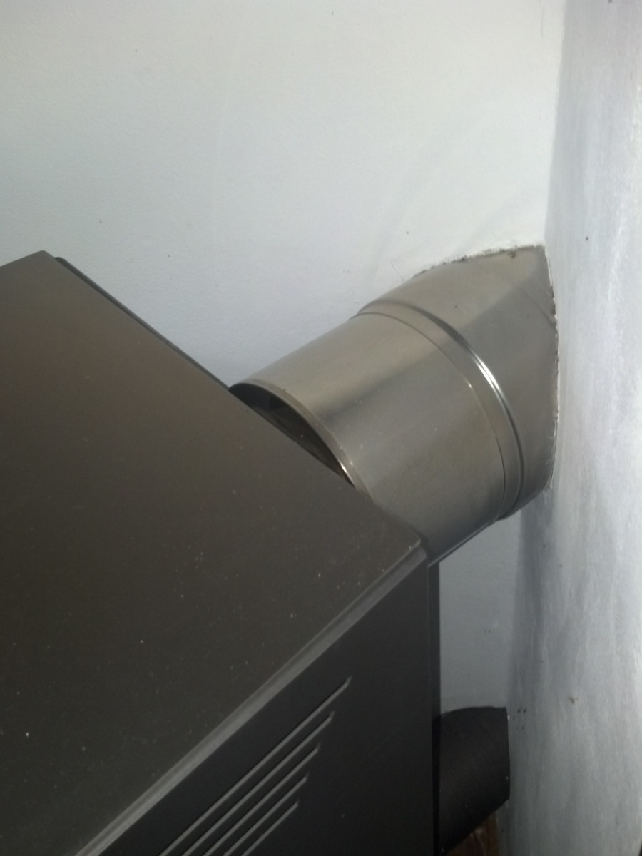

Um es kurz zu machen:
Mir geht es darum, bei einem auszuwechselnden Einzelofen
(Kachelofen-Einsatzofen) meinem Bezirks-Kaminkehrer-Meister (ich liebe
ja meine Mutter-und Vatersprache auch deshalb, weil sie schier
unglaubliche "Wortschöpfungen" zuläßt ;)) klarmachen zu können, daß im
Grunde genommen NUR der durch den im Kamin-Querschnitt bedingte
"thermische" Auftrieb der Verbrennungsgase für den relativen Unterdruck
im Ofen bzw. seinen Verbindungs-Rohren bis zum Kamin "aufgebaut" wird.
Denke dabei auch, daß der Querschnitt der Ofenrohre (zwischen Ofen und
Kamin-Aufnahme-Muffe) nur eine untergeordnete Rolle spielt.
Mein Dilemma ist:
- Der zu erneuernde Ofen hat einen Auslassstutzen von D=120mm.
Er hat sämtliche "Bescheinigungen" dafür, daß sein Einbau (derzeit)
zulässig ist.
Bei einem 120mm-Abgasrohr (mir unbekannter Länge oder Anordnung).
- Mein Aufnahme-Futter (im Kamin) hat aber D=130mm.
Auswechseln könnte ich das nur, wenn ich unseren Kachelofen (partiell)
abbauen würde.
Mir scheint das weder zumutbar noch verhältnismäßig zu sein.
Denn im Grunde genommen geht es m.E. nur darum:
Ist eine "Aufweitung" eines Ofenrohres von (vermutlich unter
Prüfbedingungen) von 120 auf 130mm überhaupt relevant?
- Ich denke daran, den Ofenrohr-D durch ein Erweiterungsstück am
Abgasstutzen des Ofens "aufzuweiten" (auf D=130mm).
Die Abgas-T. des Ofens sind mir genau so bekannt wie sein "Förderdruck"
(= Unterdruck, der durch den Kaminsog entsteht).

Die EN 13240 findest du im Netz z.B. bei Beuth:
https://www.beuth.de/de/norm/din-en-13240/75176355
von MaWin (Gast)
Natürlich darf man einen Ofen an einen Schornstein mit grösserem
Querschnitt anschliessen. Sonst dürfte man sie ja niemals an eckig
gemauerte Schornsteine anschliessen, oder an Schornsteine für mehrere
Feuerstellen von denen aber nicht immer alle in Betrieb sind.
Es kann aber sein, dass der Förderdruck zu hoch oder zu niedrig wird.
Das kann der Schornsteinfeger messen. Zu hoher lässt sich aber mit
Klappen reduzieren (zu niedrifer nur durch anderen Schornstein).

Die EN 13240 ist eine Produktnorm und gibt eine CE Kennzeichnungspflicht
nach Bautprodukteverordning AVCP System 3 aus. Die Leistungserklärung
und Montageanweisung werden vom Hersteller ausgearbeitet.
Hast du den Ofen selber gebaut?
Die EN 13240 sagt NICHTS über die bauseitigen Anschlüsse. Das ist in
Deutschland Sache der Baugesetzgebung, welche Ländersache ist.
Welches Bundesland?
Ist das Ding raumluftabhängig oder bezieht es eigene Aussenluft?
Grundsätzlich kannst du an deinen 130er Schornstein ein 120er Rohr
ansetzen (natürlich dicht). Was bei dir im Lande zulässig ist, weiss der
örtliche Ofenbauer oder halt der, der das Prüfen soll
(Schornsteinfeger).
Drücke bei Gasen bitte immer in Pa rechnen. Das macht das Leben
leichter.
Bar,  physikalische Atmosphäre [atm] und technische Atmosphäre [at] sind
nicht mehr so. mWs ist was für Heizungsbauer. Eine Bar steht in der
Kneipe.
Dein Schornstein muss ausreichend statischen Unterdruck machen.
Hast du einen Pfrüfmessstutzen?
Behelfsmässig kannst du dir ein Wassergefülltes U-Rohr an ein Linieal
kleben. Färb das Wasser ein und entspanne es (1 Tropfen Klarspühler vom
Geschirrspüler) - das hilft beim Ablesen.
Da die Druckdifferenz klein ist, werden die mmWS immer noch sehr sehr
schwer abzulesen sein - Dann SOFORT in Pascal umrechnen.
Ein kleines feines Differenzdruckmanometer aus der Lüftungstechnik wäre
besser.

von L. H. (holzkopf)
Vielen Dank für Eure Antworten und die geistigen Anregungen, die mir
schon weiterhalfen. :)
@ anfaenger:
Dein Hinweis war sicher gut gemeint, nur gibt die EN 13240 nichts dazu
her, WIE die Öfen geprüft werden.
V.a. auch nichts dazu, ob sie nun direkt an den Kamin angeschlossen
wurden oder mit welchen max. Ofenrohrlängen.
Danach fragte ich natürlich auch meinen B-Kaminkehrer-Meister, der
meinte, sie würden wahrscheinlich direkt angeschlossen geprüft.
Wobei er das aber auch nicht so genau wußte und auch sagte, daß dies
wohl etwas realitätsfremd sei.
Weil man das heute ganz bewußt nicht mehr so macht.
Er meinte auch, bis zu 2m Rauchrohr sei kein Problem für ihn.
Ich solle den Ofen auf dem kürzest möglichen Weg anschließen.
Der ohnehin unter 2m liegt.

Konkret geht es nur darum, daß ich gezwungen bin, auf der Strecke:
Ofen-Abgangsstutzen (mit D=120mm) bis Aufnahme-Futter (im Kamin mit
D=130mm) irgendwo den Rohr-D auf 130mm "aufzuweiten", weil ich das
Futter (in der Kaminmauer) nicht verändern will.
Natürlich mache ich die Aufweitung 120/130 sofort am Ofen-Abgasstutzen,
damit ich die Wärme-Abgabefläche der 130er-Ofenrohre maximieren kann.
Auch, weil der neue Ofen bei Nenn-Leistung (5kW) eine Abgas-T von bis zu
396 °C hat.
Zug-Probleme gab es auch mit dem Nachheizkasten nicht, weil der innere

Ganz konkret läuft der Ofen bei Abgas-T 396 °C UND Abgasmassenstrom
4.7g/s UND Förderdruck 12 Pa optimal.
Bei knapp 400 °C sollte (im Dunklen) "Grauglut" wahrnehmbar sein.
Seit gestern abends läuft der neue Ofen.
Er hat ein völlig anderes Verhalten als der alte.
Brennt munter vor sich hin, aber "keucht sich mühsam" hoch.
Dauert stundenlang, bis in der Bude 20 °C erreicht sind.
Am mangelnden Kaminzug kann das kaum liegen.
Natürlich ging ich das auch etwas moderat an, um den Ofen samt Rohren
erst mal "ausdampfeln" zu lassen.
Vorher hatte ich ihn auf der Terrasse angeschürt:
Per 90° Bogen + 0,5m langem (vertikalen) Abgasrohr.
War natürlich nichts Berauschendes.
Mangels "Kaminzug".

Danke übrigens für Dein angehängtes Bild. :)
Was die m.E. schlechtestmögliche "Anbindung" eines Ofens an einen Kamin
verdeutlicht.
Für die schnellere Anfeuerphase sowie den Gesamtbetrieb "zahlst" Du m.E.
einen "hohen Preis":
"Verpulverst" Wärme im Kamin dafür.
Anstatt sie im zu beheizenden Raum "freizusetzen".

von MaWin (Gast)
> verdeutlicht
Sie ist absolut genau so gut wie jede andere auch, der Wirkungsgrad "des
Ofens" (also was von der Flammenwärme im Zimmer bleibt) ist absolut
identisch mit allen anderen Konstruktionen (aber sie ist optimal was
eine kurze Anheizphase angeht).
