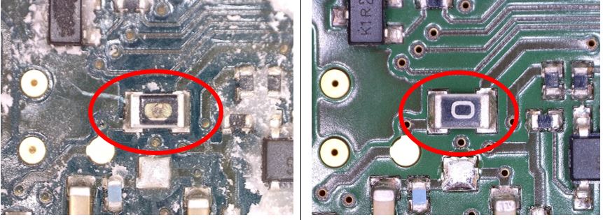

ein Kunde aus China hat uns defekte Geräte zurückgesendet bei denen ein
0-Ohm -Widerstand hochomig geworden ist.
Im Bild links der defekte Widerstand nach Entfernen der Vergussmasse,
rechts ein Vergleich mit neuer PCB. Der Widerstand ist ein CR21

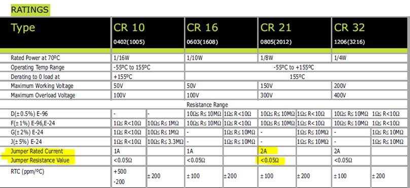

Jumper-Thick Film Resistor von ASJ, 0805er Bauform (Auszug Datenblatt
Anhang). Er ist bis 2A spezifiziert und hat einen maximalen
Innenwiderstand von 0,05Ohm. Der Widerstand befindet sich auf
Ausgangsseite der PCB, in Reihe zu den Kontakten eines Relais'. Der
Kunde beschaltet diese Relais-Kontakte selbst und liest so den Status
aus (Normalerweise 24V-High-Side) (siehe Schaltplan).

Lass 10A oder 20A drüber, schon knallt es.
Wenn der Kunde als "Netzteil" einen Trafo mit Brückengleichrichter ohne
Spannungsregelung verwendet (schon so gesehen!) und einen Kurzen
reinmacht, fliegt dir das um die Ohren.
So ein Dickschichtwiderstand ist fragil.

Schalten von stark kapazitiver Last kann sowas machen. Sprich
angehängtes Gerät mit ordentlich Zwischenkreiskapazität.
Häng mal 20mF dran und lass die 24V schalten. Am besten noch einen Blick
mit der Wärmebildkamera drauf. Die 24V müssen dabei natürlich auch
liefern können. Brauchenst also noch 100mF Stützkapazität und alles
schön niederohmig.
viel Erfolg

Schau mal die Relais Kontakte an, ob die deutlichen Einbrand haben. Wie
oft schalten die? Ich könnte mir vorstellen dass euer Kunde da eine
kapazitive Last angeschlossen hat, und dazu ein starkes Netzteil (großer
Siebelko). Die Strom Impulse schießen dann irgendwann den "Deckel" vom
Widerstand.
Das sollte man eigentlich gut sehen können. Außer da ist irgend etwas
völlig seltsam verschaltet, dass der Puls auf Kundenseite geschaltet
wird und eure Kontakte keine Schaltleistung sehen?
Ich würde mal diverse große Elkos mit 20-40V in so eine Widerstand
entladen. Als Schaltkontakt ein altes dickes Schütz nehmen, oder Litzen
mit großem Querschnitt aufeinander hauen. Funkt schön :D

Sind das impulsfeste Typen? Die Datenblätter die ich von deiner
CR21-Serie gefunden habe sagen nichts über die Impulsfestigkeit aus. Das
bedeutet für gewöhnlich, dass sie nicht impulsfest sind. Es gibt (z.B.
für ESD-Zwecke) impulsfeste. z.B.
http://www.vishay.com/docs/20043/crcwhpe3.pdf
Da ist das gut spezifiziert.
Solche verbaut man in ESD-Schutzschaltungen sehr gerne weil "normale"
Widerstände (auch Kerkos) da einfach nicht lange leben.
