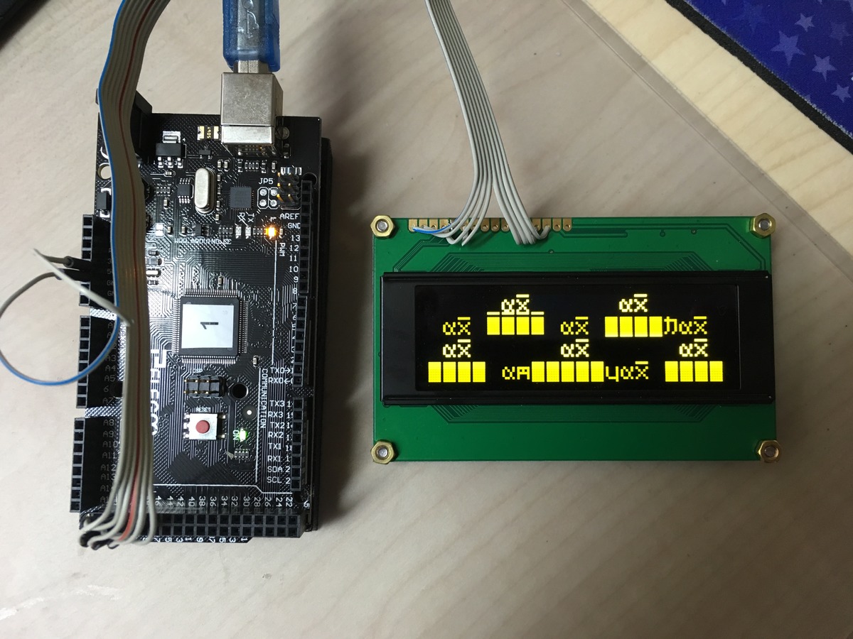

ich möchte ein OLED-Display der Firma Electronic Assembly (20x4)
an einem Mega2560 mit Labview betreiben.

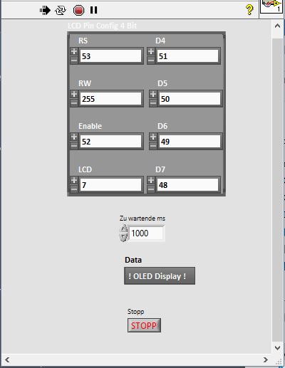

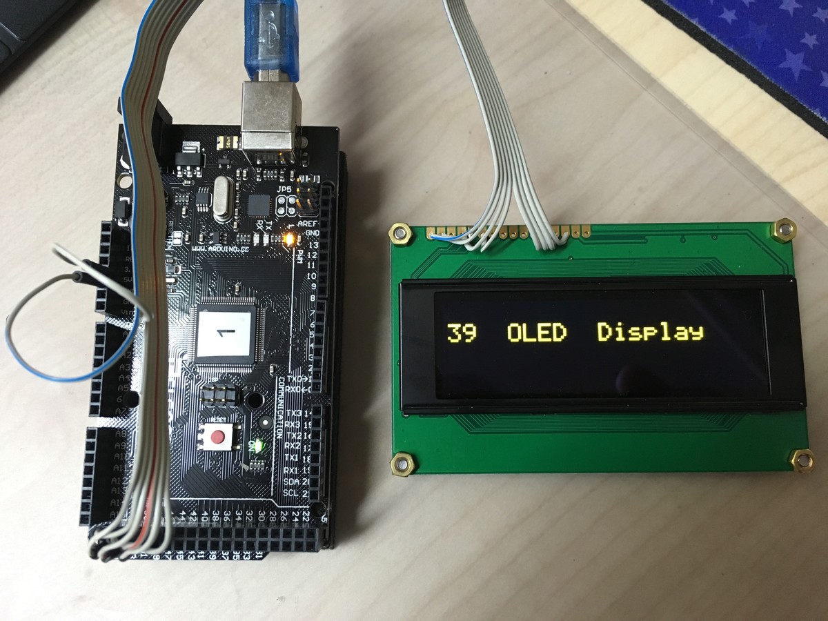

Das Labview-Programm:
Es erscheint ein Schriftzug und links davon werden Sekunden hochgezählt.
Der erste Durchgang verläuft einwandfrei.
Eine Wiederholung ohne vorherige Trennung des USB-Ports ist nicht mehr
möglich. Es erscheinen dann nur noch wirre Zeichen.
Habe im Anhang die Pinbelegung als auch das Labview-VI beigefügt.
Übrigens: das ganze ist natürlich auch ohne Labview (z.B. Mit BASCOM) zu
          realisieren. Die Probleme sind jedoch gleich.
Frage: gibt es bei den OLED-Displays Besonderheiten, die beachten muß
       Hat jemand Erfahrung damit?
Für Unterstützung wäre ich sehr dankbar.
MfG
Christoph

Danke für die Antwort!
Ich hatte mit "normalen" Displays (z.B. 16x2 von Electr. Assembly)
keine dieser probleme.
Das Oled-Display hat ja auch nur lt. Datenblatt einen HD44780-ähnlichen
Controller.
Das mit dem 3 x 8-Bitmode senden hatte ich auch im Datenblatt gesehen:
         send_nibble(0x03); //Be sure to be in 8-Bit Mode
         send_nibble(0x02); //switch to 4-Bit Mode
Ich frag mich jetzt natürlich, wie ich das machen soll....
Danke nochmal!
