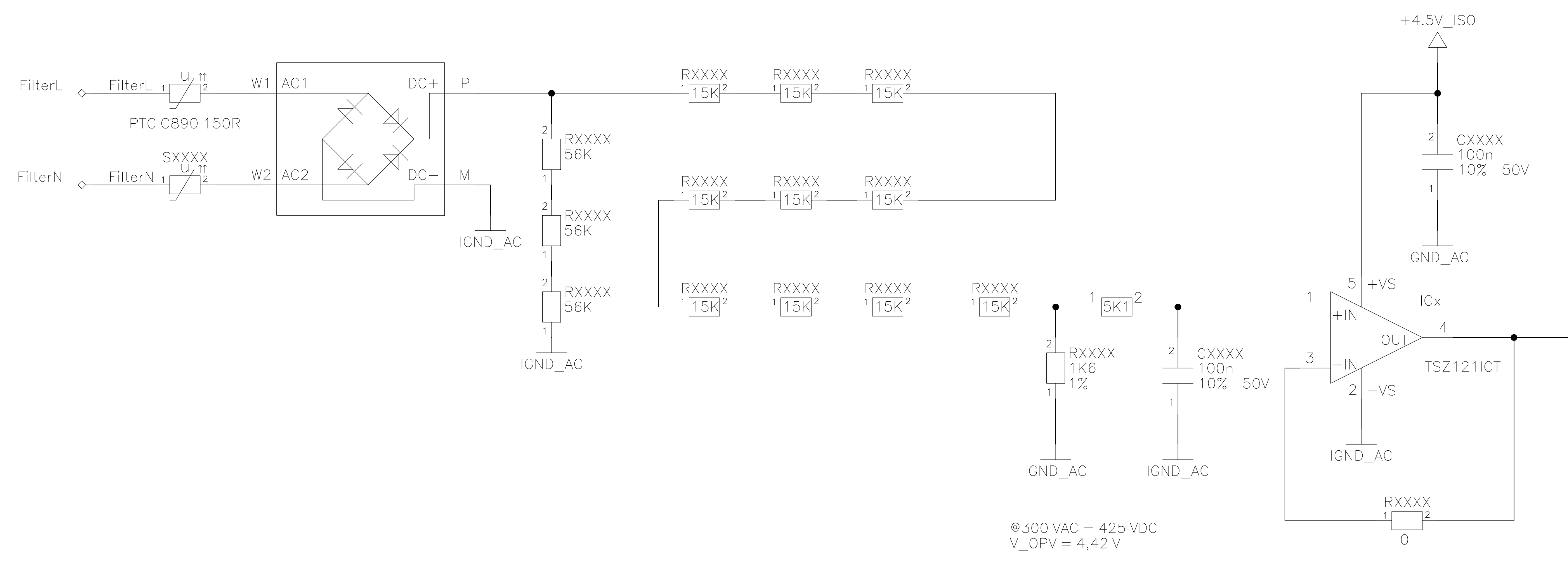

ich bin auf folgende Schaltung gestolpert. Sie wird genutzt um die
Netzspannung zu messen. Rechts nach dem OPV geht es in einen ADC.
Meine Frage bezieht sich aber auf die zwei Reihen Widerstände. Dass eine
gewisse Anzahl davon gebraucht wird ist wegen der Spannungsfestigkeit
und Verlustleistung klar. Ebenso weil die Eingangsspannung
heruntergeteilt werden muss. Wozo sind die drei Widerstände direkt nach
dem Gleichrichter gut, welche keinen Teil des Spannungsteilers
darstellen?
Die Vermutung war, dass der Gleichrichter darüber auf einen definierten
Arbeitspunkt eingestellt wird. Aber wonach richtet sich diese Auslegung?
Könnte man die Widerstände nicht deutlich größer wählen um dadurch die
Verlustleistung zu reduzieren?
Ja, eine Art Mindestlast. Ist aber eher Unsinn.
Keine Ahnung. Ich würde einfache einen Differenzverstärker mit
Spannungsteilern bauen. Eigentlich reicht auch eine einfache Diode in
Einweggleichrichtung.
Sicher. Ich würde mal in Richtung 3x330kohm als HV-Widerstand gehen, das
reicht. Man braucht nicht 10 Stück in Reihe, wenn es nicht gerade 0603er
SMD-Widerstände sind.
Wenn du mit 0,7V Spannungsverlust an der Diode rechnen willst, brauchst
du einen definierten Strom. Am bsten einen Strom, bei dem sich die
Spannung nicht mehr wesentlich ändert.
#5288518
@Noch einer (Gast)
>du einen definierten Strom. Am besten einen Strom, bei dem sich die
Das hat man in der Schaltung so oder so nicht, denn dort sind nur
normale Widerstände drin, deren Stromfluß spannungsabhängig ist. Das ist
so oder so keine Präzisionsschaltung, aber für einfache Messungen reicht
sie.

Also bestätigt ihr meine Überlegung eigentlich nur.
Selbst wenn man nur den gleichgerichteten Spitzenwert messen würde,
würde der stomabhängige Spannungsabfall an dem Gleichrichter die Messung
verfälschen. Bei 110 V am Eingang fließt ja schließlich ein anderer
Strom als bei 230 V.
Könnte man dies durch eine eine einfache Konstantstromquelle (z.B. mit
LM317 oder Referenzdiode) am Ende der Widerstände etwas optimieren? Die
Verlustleistung ist dabei immer noch nicht besonders gut, aber der
fließende Strom wäre konstant(ter).

Die ueberfluessigen Widerstaende sollten Verhindern das Kapazitaeten
eines Filters eine Glaettungseffekt hinterlassen. Solch ein Filter auf
der DC Seite des Gleichrichters ist hier nicht vorhanden und der Teiler
ist nicht zu hochohmig, so das parasitaere Kapazitaeten aehnlich stoeren
koennten.

Den LR8, der bis 450 V am Eingang verträgt, gibt es leider nicht als
LTSpice Modell. Mit dem LM317 hat das aber so funktioniert wie ich mir
das vorgestellt habe. Heute habe ich dann einen LR8 als 500 uA
Konstantstromquelle aufgebaut. Bis 200 VDC konnte ich diesen testen,
wobei alles gut funktioniert hat und ich keine nennenswerte Erwärmung
festestellen konnte.
