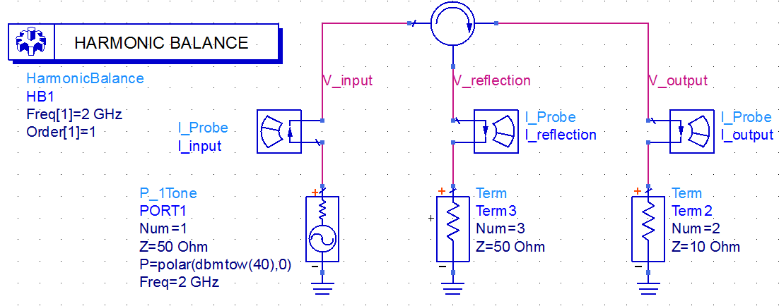

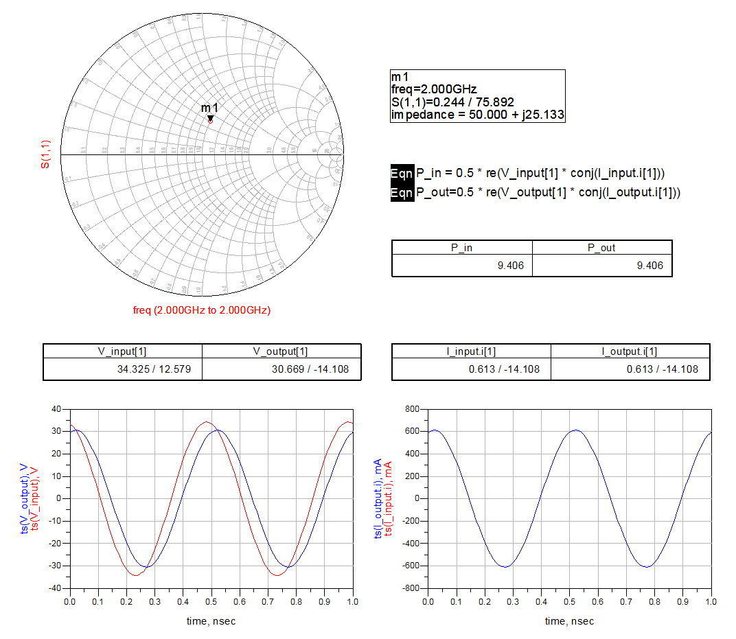

Zunächst habe ich eine Quelle mit einer effektiven Ausgangsleistung von
40dbm (10W) bei einer Impedanz von 50 Ohm. Die spitzen Ausgangsspannung
beträgt bei Anpassung 31.623 V, der Strom 0.632 A. Nun weiche ich von
der Anpassung etwas ab und nehme als Lastwiderstand keine 50 Ohm,
sondern 10 Ohm. Aus dem Verhältnis von reflektierter und hinlaufender
Welle errechnet sich der Reflexionsfaktor. In ADS auch ohne Probleme als
Eingangsreflexionsfaktor S11 darstellbar. Um die rücklaufende von der
hinlaufenden Welle zu trennen, habe ich einen Zirkulator eingebaut und
es funktioniert alles hervorragend. Die Spannung an der Last lässt sich
problemlos berechnen.. Die Simulation sowie Berechnung ist in den beiden
Dateien: circulator.png und circulator2.png angehängt.
Sobald ich den Zirkulator entferne, messe ich direkt am Ausgang der
Quelle eine Spitzenspannung von 10.541 V. Das ist richtig, da sich hin
und rücklaufende Welle bei einem Phasenversatz von 180° überlagern. Das
Prinzip ist also verstanden.

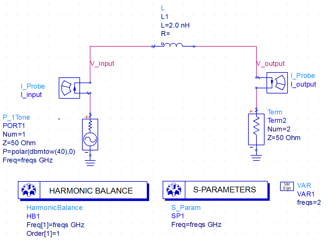

Nun möchte ich aber einen Schritt weiter gehen und baue zwischen Quelle
(50 Ohm) und Last (50 Ohm) eine Induktivität ein (ohne Zirkulator). Ziel
ist es später ein Netzwerk aufzubauen und Strom bzw. Spannung an jedem
Element (ohne Simulation) bestimmen zu können. Das Schaltbild ist in
"schematic.png" abgebildet, die Simulationsergebnisse in "results.png".
Das Smithchart und der Eingangsreflexionsfaktor ist mir völlig klar. Nun
frage ich mich aber, wie ich daraus die Spannung direkt an der Quelle
bzw. nach der Spule berechnen kann. Gleiches gilt für den Strom.
Inzwischen habe ich schon einige Ansätze probiert, komme aber auf kein
Schlüssiges Ergebnis. Eigentlich habe ich auch gehofft, dass ich mit
Hilfe des Blindwiderstandes der Spule und dem Strom durch die Spule, auf
die Spannungsdifferenz von Ausgangs -und Eingangsspannung komme (also
den Spannungsabfall über die Spule). Klappt allerdings auch nicht. Hat
vielleicht jemand einen kleinen Gedankenanstoß für mich?
Viele Grüße
Gast #5288752
in dem zweiten Simulationsaufbau kann ich keine Leitung sehen. Alle
Elemente sind mit einem idealen Draht verbunden, der eine elektrische
Länge von 0° aufweist. Somit solltest du alle Ströme und Spannungen
mittels der Theorie über lineare Netzwerke berechnen können.
Die Quelle ist dann vermutlich ein idealer Spannungsgenerator, dessen
Leerlaufspannung V0 du aus der eingestellten Leistung berechnen kannst.
Ich vermute, ADS lässt das Einstellen der verfügbaren (available)
Leistung zu. Das ist die Leistung, welche die Quelle im Falle perfekter
Anpassung (50Ohm, somit 100Ohm insgesamt hinter dem Spannungsgenerator)
abgeben kann. Sofern keine Phase angegeben, wird V0 wahrscheinlich reell
sein.
In Reihe dann zum Spannungsgenerator mit Spannung V0 die Quellimpedanz
des Leistungsgenerators (50 Ohm)+ die Induktitvität+ die Lastimpedanz
(50Ohm). Zur Bestimmung der Spannungen (komplexe Größen) kann die
"Spannungsteiler-Formel" verwendet werden. Der Strom kann dann aus den
Spannungen und den frequenzabhängigen (Spule) Impedanzen der Komponenten
errechnet werden.

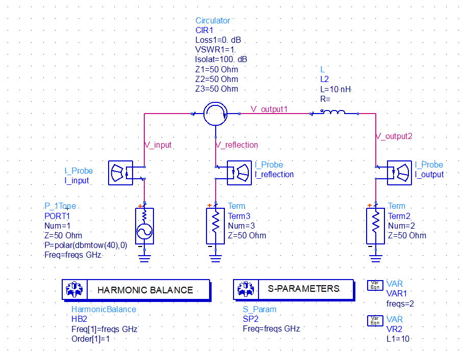

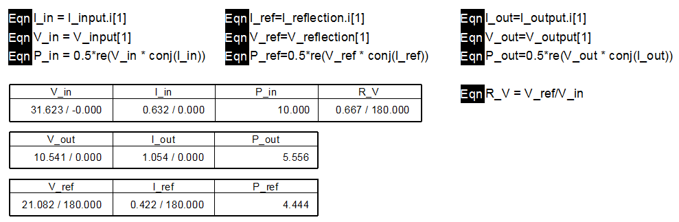

OP #5288955
Okay na gut.
Ich habe meine Simulation dem dem Programm "Advanced Design System"
(kurz: ADS) nochmal überarbeitet und beide Schaltungen zusammengeführt
um auch die reflektierte Spannungswelle genauer betrachten zu können.
Der Zirkulator weist im übrigen an jedem Port 50 Ohm auf.
Die von der Quelle zur Verfügung gestellte Leistung entspricht
dementsprechend 10 Watt an 50 Ohm, da vom Zirkulator selbst noch nichts
reflektiert wird.
Demnach lässt sich Spitzenspannung -und Strom der Quelle recht einfach
berechnen und entspricht dem Ergebnis aus meinem ersten Post:
Uin = 31.623 V
Iin = 0.632 V
Probe: P = 0.5 * real (Uin * conj(Iin)) = 10 W
real = Realteil
conj = konjugiert

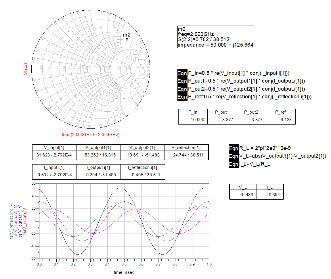

Nun hatte ich ja Probleme die Ströme und Spannungen nach dem Zirkulator
bzw. der reflektierten Welle zu berechnen. Die Simulation macht das
natürlich problemlos, wollte aber auch den Hintergrund ganz gerne
verstehen. Mein Fehler lag schlicht darin, dass ich nur mit absoluten
Größen gerechnet habe.
Die reflektierte Spannung ergibt sich aus der eingehenden Spannung und
dem Reflexionsfaktor. Der Strom wird dann nur noch über das Ohmsche
Gesetzt mit der zuvor berechneten Spannung und dem 50 Ohm Lastwiderstand
berechnet.
Da ich somit ja auch weis, welche Leistung reflektiert und welche noch
an den Ausgang übertragen wird, die Lastimpedanz dementsprechend auch
bekannt ist (10 nH + 50 Ohm), kann ganz einfach Strom und Spannung im
Ausgangspfad berechnet werden (siehe Simulationsergebnisse).
Finde die Rechnungen mit Betrag und Winkel aber anfangs schon teilweise
recht verwirrend, wenn man doch eher nur reelle Werte gewohnt ist. So
hat es mich anfangs schon etwas durcheinander gebracht, dass über die
Spule etwa 50V abfallen.. Die Differenz der Beträge beider Spannungen
(vor und nach der Spule) aber wiederum keine 50V ergibt.
Wie gesagt, mein Fehler war oft die Phase vernachlässigt zu haben, oder
sind meine Ergebnisse immer noch falsch?
