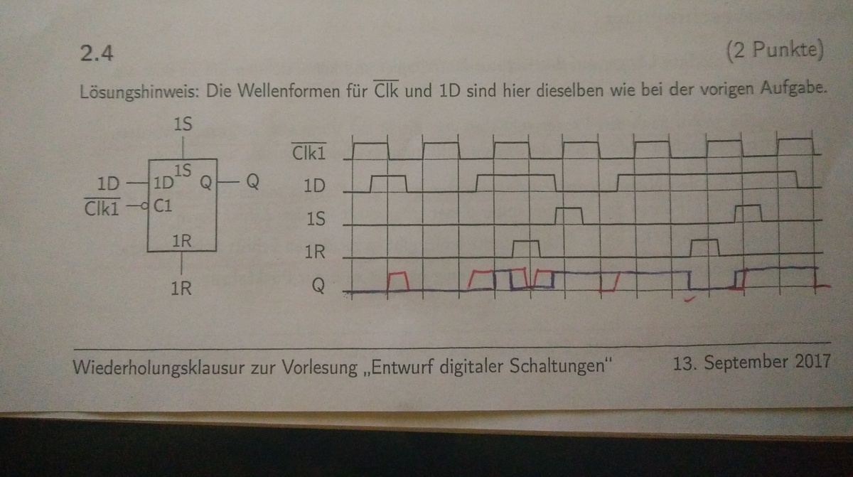

Hallo, in der Uni haben wir folgende Aufgabe und sind uns nicht ganz sicher, ob wir die Funktion des FlipFlops richtig verstanden haben. Wir sind eigentlich davon ausgegangen, dass Set - und Reset-Ausgänge (1S / 1R) nur asynchron Sinn ergeben. In der korrigierten Lösung scheint das aber nicht der Fall zu sein. Kann uns jemand erklären unter welchen Bedingungen bei diesem FlipFlop der Ausgang Q auf 1 geht? Vielen Dank schon mal für eure Hilfe :)
Natürlich sindS und R asynchron. Schau dir das Datenblatt des 74HC74 an, z.B. Dort sind S und R allerdings low-aktiv, aber ist ja egal - man erkennt dort, dass man mit den beiden Eingängen das FF tatsächlich asynchron zum Takt setzen / resettieren kann.

Anon A. schrieb: > Vielen Dank schon mal für eure Hilfe :) Das ist ein D-FlipFlop. Und entsprechend benimmt es sich, solange R und S auf low sind. Im Datenblatt des 74hc74 findest du unter 8.1 die Prinzipschaltung. Damit sollte es klar werden. R und S heißen dort CLR bzw. PRE und sind invertiert. Das tut der Schönheit aber keinen Abbruch. http://www.ti.com/lit/ds/symlink/sn74hc74.pdf
Die Hinweise auf den 74xx74 sind insofern richtig, als es sich bei diesem ebenso wie in der Aufgabe um ein D-Flipflop handelt. Allerdings muß dringend beachtet werden, daß in der Aufgabe die S und R Anschlüsse H-aktiv sind, der Takteingang hingegen invertiert, also auf die fallende Flanke reagiert. Beim 74xx74 ist es jeweils genau anders herum.
Wenn rot stimmt, dann kann das nur mal wieder so ein Steinzeit-Flipflop sein. Irgendwas mit zustandsgesteuertem Takt oder ähnlichem Geraffel aus der Computersteinzeit. Welche "abratigen" Flipflops wedren denn im Moment gelehrt? Genau die werden wahrscheinlich in der Prüfungsaufgabe verwendet werden. Ein normals D-Flipflop ist es auf jeden Fall nicht oder es ist ein Trollversuch mit dem gezeigten roten Verlauf von Q.

Axel S. schrieb: > Die Hinweise auf den 74xx74 sind insofern richtig, als es sich bei > diesem ebenso wie in der Aufgabe um ein D-Flipflop handelt. Allerdings > muß dringend beachtet werden, daß in der Aufgabe die S und R Anschlüsse > H-aktiv sind, der Takteingang hingegen invertiert, also auf die > fallende Flanke reagiert. Beim 74xx74 ist es jeweils genau anders > herum. Ja, aber laut Schaltzeichen ist nicht mal flankengetriggert. Also: alle Hinweise auf ein 74xx74 sind falsch :-).
Helmut S. schrieb: > Steinzeit-Flipflop das dachte ich auch. Irgend so etwas obskures aus dem Beuth 'Digitaltechnik' wird es sein. Siemens FZH Familie oder sowas ;-) ich bin immer wieder erstaunt, wie ewiggestrig manche Professoren sind und solch veraltetes Zeug lehren. Wenn man rot betrachtet könnte es noch ein 'transparent latch' sein, ähnlich HC373.
HildeK schrieb: > Ja, aber laut Schaltzeichen ist nicht mal flankengetriggert. Also: alle > Hinweise auf ein 74xx74 sind falsch :-). ja, und des weiteren wird der Clock 2 mal negiert, denn !Clk1 wird auf den Input C1 geführt, der nochmals invertiert ist. ;-)

Das sieht aus, wie ein Latch. Wenn CLK = 0 ist, ist es transparent und bei CLK = 1 speichert es den letzen Zustand von D. R und S sind unabhängig vom Zustand von CLK. Gruß an euren Prof: Sowas ist ein Relikt aus den 80ern und es würde ihm gut stehen, sein Vorlesungsmaterial an den Stand des 21. Jahrhunderts anzupassen.

R und S sind extra Set/Reset-Eingänge die ohne Taktung von !Clk den Q/ !Q beeinflussen. Mit nen bisschen suche findet man das auch im Net..
chris schrieb: > R und S sind extra Set/Reset-Eingänge die ohne Taktung von !Clk > den Q/!Q beeinflussen. Das wäre dann ein eigentlich FDRS Flipflop. Bei dem werden allerdings auch die R uns S Eingänge synchron zum Takt ausgewertet: http://www1.pldworld.com/@xilinx/html/technote/tool/manual/15i_doc/alliance/lib/lib5_28.htm Ein Flipflop mit asynchronem Preset und Clear nennt sich FDCP Flipflop: http://www1.pldworld.com/@xilinx/html/technote/TOOL/MANUAL/15i_doc/ALLIANCE/lib/lib5_14.htm > Mit nen bisschen suche findet man das auch im Net.. Man sollte die Aufgaben vor dieser Aufgabe kennen, nur dann kann man wissen, um welches Flipflop es sich tatsächlich handelt. Dass sich die Pegel dieser R und S Eingänge immer so hübsch vor und nach einer Taktflanke ändern, deutet auf ein synchrones FDRS Flipflop hin. Sowieso ist der Takteingang mit seinem Invertierungskringel und dem fehlenden Dreieck eigenartig gezeichnet. Ich bein geneigt, anzunehmen, es wäre ein unvollständig gezeichneter Takteingang, der auf die fallende Flanke des Taktsignals reagiert. Und wie das Taktsignal aussieht bzw. wo dessen fallende Flanken sind, das steht in der obersten Zeile des Diagramms. Man muss ishc also zur Lösung ausschließlich die 7 fallenden Flanken und die Pegel der paar Eingänge anschauen. Gnädigerweise sind niemals R uns S bei einer fallenden Flanke gesetzt, deshalb muss man sich auch keinen Gedanken zu deren Priorität machen. Dann fehlt nicht mehr viel zur Lösung... Anon A. schrieb: > In der korrigierten Lösung scheint das aber nicht der Fall zu sein. > Kann uns jemand erklären unter welchen Bedingungen bei diesem FlipFlop > der Ausgang Q auf 1 geht? Das kann nur der Prof, der exakt genau dieses kuriose "Flipflop" definiert hat. Das fehlende Dreieck ist aber hier offenbar wie schon ein paar Mal vermutet ein Indiz für ein pegelgesteuertes low-aktives Latch. Solche Aufgaben sind Unsinn, denn solche Bauteile gibt es im realen Leben nicht. > In der korrigierten Lösung Wenn das rote Gekritzel die Korrektur ist, dann halte ich zumindest das eigenartige Gezappel bei der dritten fallenden Flanke für äusserst diskutabel. Denn diese fallende Flanke müsste dann wohl deutlicher mit dem R Signal korrelieren... Fazit: > In der korrigierten Lösung Wenn das rote Gekritzel die Korrektur ist und deren Flanken auf die jeweils nächste Signalflanke von Clk, R und S ausgerichtet wird, dann ist das ein low-transparentes Latch mit asynchonem Clear und synchronem Set. So ein unsinniges Bauteil gibt es nicht...

Teo D. schrieb: > und > es sich hier nicht um die Frage handelt 'Was für ein IC is das'. Richtig, aber es wäre m.E. trotzdem besser, die Fragen so zu stellen, dass sie sich auf real exisiterende Bauteile bezieht. Lothar M. schrieb: > dann > ist das ein low-transparentes Latch mit asynchonem Clear und synchronem > Set. So ein unsinniges Bauteil gibt es nicht... Stimmt, an der letzten steigenden Flanke von Q sieht man, dass S synchron ist.. Das ist ja noch schwachsinniger ;-) Ein rein akademisches Latch-Flop-Dings mit einem lustigen Fantasiesymbol, welches in keinster Weise die Funktion korrekt darstellt.
H.Joachim S. schrieb: > Gibts FF aus Silizium, welches tatsächlich synchrone R und S hat? Nicht als Einzelbauteil, aber wie gesagt: in FPGAs ist das einer der beiden üblichen Standards. > Falls ja - habe ich noch nie gebraucht. Stichwort: taktsynchrones Design. Da könnten Set- und Reset allerdings auch in die vorgeschaltete Logik aufgenommen werden. Die FPGA-Toolchain verwendet die dann quasi als zusätzliche "Logikeingänge" zum Steuern des Flipflops.

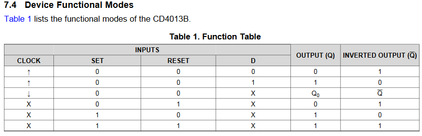

In den Datenblättern zu FFs steht immer auch eine Wahrheitstabelle, woraus hervorgeht, welche Eingänge wie funktionieren. Ohne Angabe des genauen Typs ist es undefiniert. Anbei z.B. für den CD4013 von TI.
#5289399
Peter D. schrieb: > Ohne Angabe des genauen Typs ist es undefiniert. Den Typ muss es ja nicht real geben, es ist eine Seminar-/Prüfungsaufgabe. Da kann man sich da vieles ausdenken, trotzdem sollte eben dessen Verhalten spezifiziert sein.
