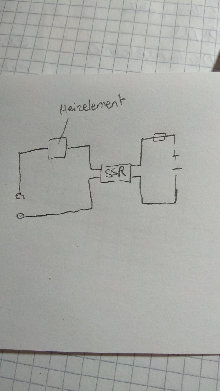

Gast #5289392
Zurzeit verwende ich gar kein Programm. Ich hab die SSR einfach an ein
Netzteil angeschlossen. Ich weiß nicht genau wie ich den Schaltplan
zeichnen muss. Ich hoffe du kannst mit der Skizze etwas anfangen.

#5289453
andy32 schrieb:
> Im Steuerkreis kann auch kein Fehler
> sein, da die LED leuchtet.
Das muss nicht unbedingt sein, da lt. Blockschaltbild die LED parallel
zum Optokoppler liegt. Sie kann danach also schon etwas leuchten, obwohl
es für den Optokoppler noch zu wenig ist.
> Das Netzteil liefert 3V und ich habe einen 60
> Ohm Widerstand verbaut.
Dann erhöhe mal die Spannung.
Das Datenblatt sagt 3...32V, eine Widerstand brauchst Du nicht. In
deiner Schaltung hast Du mit den 60Ω noch einen Spannungsabfall, sodass
am SSR-Eingang weniger als 3V anliegt.
> Könnte das SSR defekt sein?
Ausgeschlossen ist das natürlich nicht...

Moderator (Firma: Titel) Persönliche Seite #5289468
andy32 schrieb:
> Im Steuerkreis kann auch kein Fehler sein, da die LED leuchtet.
Vielleicht "leuchtet" sie nicht hell genug. Warum probierst du es nicht
einfach mal mit einer höheren Spannung?
andy32 schrieb:
> Das Netzteil liefert 3V und ich habe einen 60 Ohm Widerstand verbaut.
Wo wir es vom Messen haben: welche Spannung kannst du am SSR
Schalteingang messen? Denn dem SSR reichen eben nicht 3V vor
irgendeinem Widerstand, sondern es will die 3V direkt an seinen Pins.

Gast #5289634
Hey ihr,
vielen Dank für eure Antworten! Ich hätte nicht gedacht, dass es soo
einfach ist! Habe die Spannung erhöht und schon funktioniert es. Darauf
hätte ich eigentlich selbst kommen müssen. Naja, ich hoffe in Zukunft
passiert mir sowas nicht mehr. Danke für die Hilfe!
