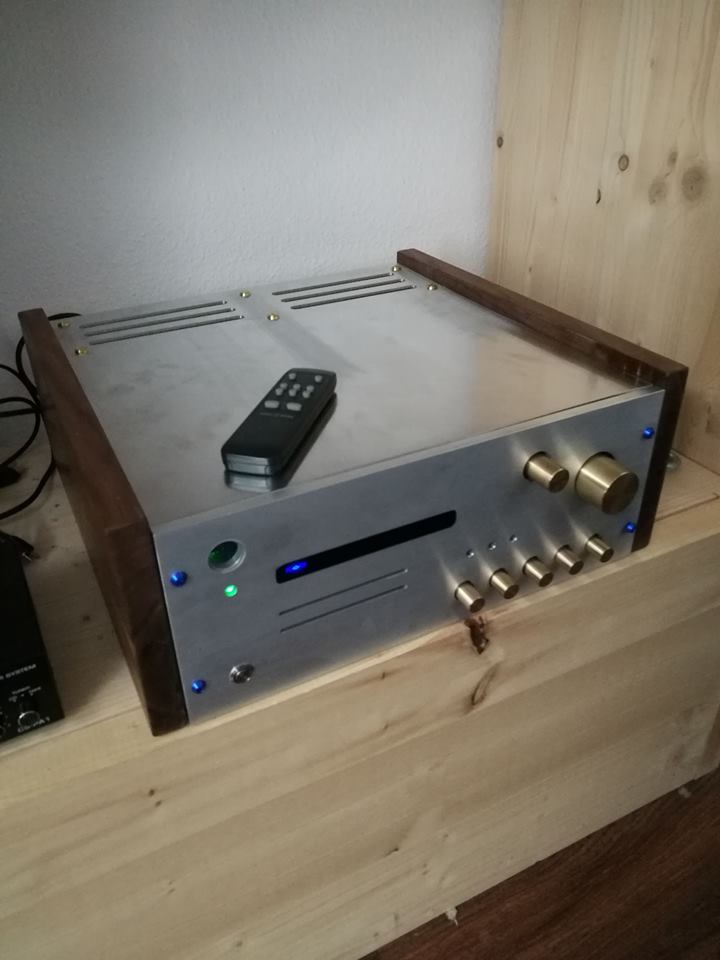

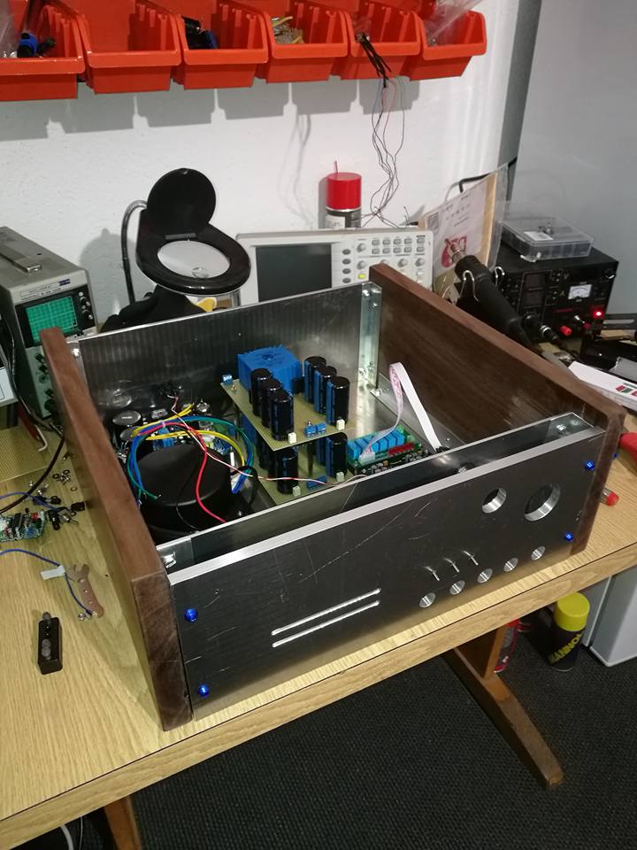

mich auf die Welt der Elektronik zu konzentrieren. Ich hab zwar
zwischendurch einfachere Projekte machen können. z.B. Verstärker bauen
(siehe bilder), aber das Interesse an µC war immer sehr gross. Ich muss
