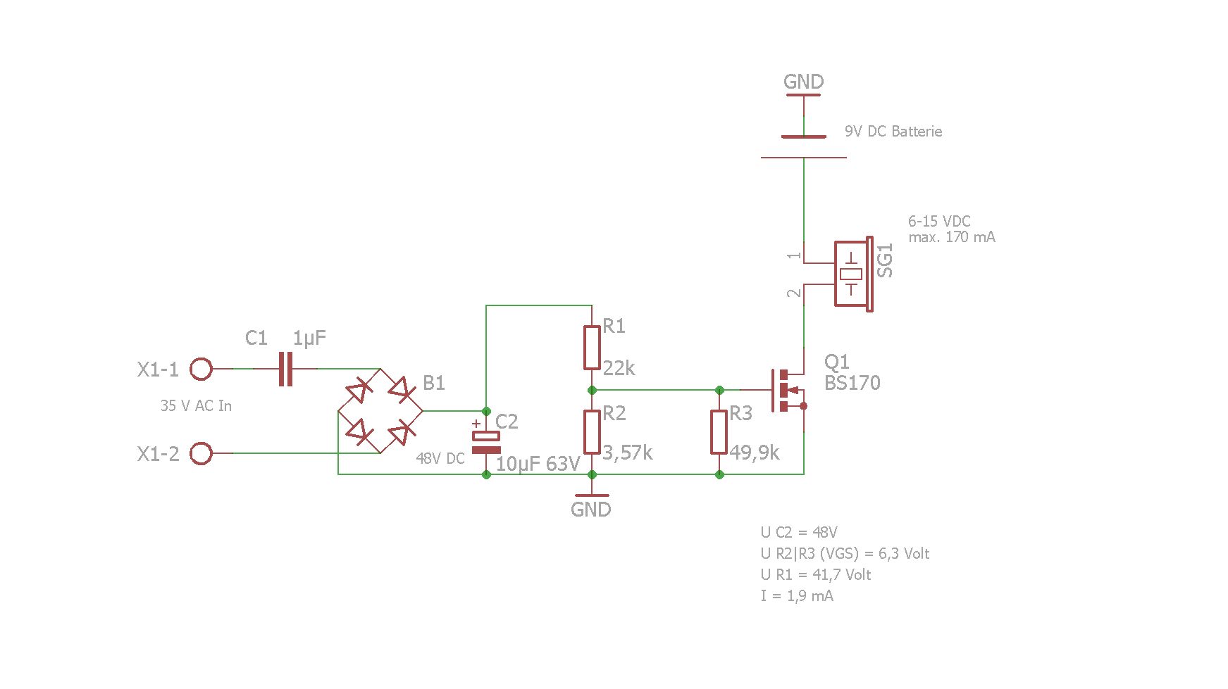

Ich möchte eine externe Telefonklingel für eine Fritzbox basteln. Anbei
ein erster theoretischer Entwurf.
Kurz zur Funktion:
Der MOS-FET soll erkennen, ob das Telefon klingelt. Wenn ja, soll der
Buzzer eingeschaltet werden.
An die Buchse X1 kommt die a/b Leitung von der Fritzbox mit einer
Spannung von 35 VAC, welche mit maximal 10mA belastet werden darf. Diese
Spannung wird dann Gleichgerichtet und geglättet. Über einen
Spannungsteiler wird der MOS-FET durchgeschaltet und der Buzzer buzzert.
Falls hier jemand Zeit und Lust hat, bitte ich um Rückmeldung ob das so
funktionieren könnte oder ob die Schaltung für den Müll ist.
Ich Danke vorab.

ja, die Schaltung ist für den Müll.
von Jakob (Gast)
Wieso Müll? Erklär mal!
Kenne nicht alle Einzelheiten der Fritzbox, aber:
- Durch C1 bleibt die Versorgung des Analog-
  Telefons erhalten.
- Die Klingelspannung (25 Hz) dürfte erkannt werden.
- Die Sprech-Wechselspannung wird bis +/- 0,6 Vp (0,4 Veff,
  -6 dBm) nicht bedämpft.
- Naja: Wozu sind die R3 = 49,9 kOhm || R2 = 3,57 kOhm am
  Gate? Ein simpler R = 3,3 kOhm macht das gleiche.
  C2 <= 3,3 µF sollte auch reichen.

von Axel S. (a-za-z0-9)
Jep. Außerdem würde ich den ganzen Krempel nochmal deutlich hochohmiger
machen. Der FET kommt auch mit 220K/33K problemlos zurecht. Und wenn man
den oberen Widerstand aufteilt, z.B. in 120K und 100K und einen davon
vor den Gleichrichter setzt, bedämpft man die Sprechspannung praktisch
gar nicht mehr.
Tatsächlich wird mit einer derart großen Zeitkonstante von 10µF*25K =
250ms die Zusatzklingel bereits vernehmbar länger läuten als das
Telefon. Aus dem Gleichrichter kommen 50Hz Impulse. Eine Zeitkonstante
von ~50ms reicht dann vollkommen aus.
Ängstliche Gemüter würden dem FET vielleicht noch eine 12V Z-Diode
zwischen Gate und Source gönnen.

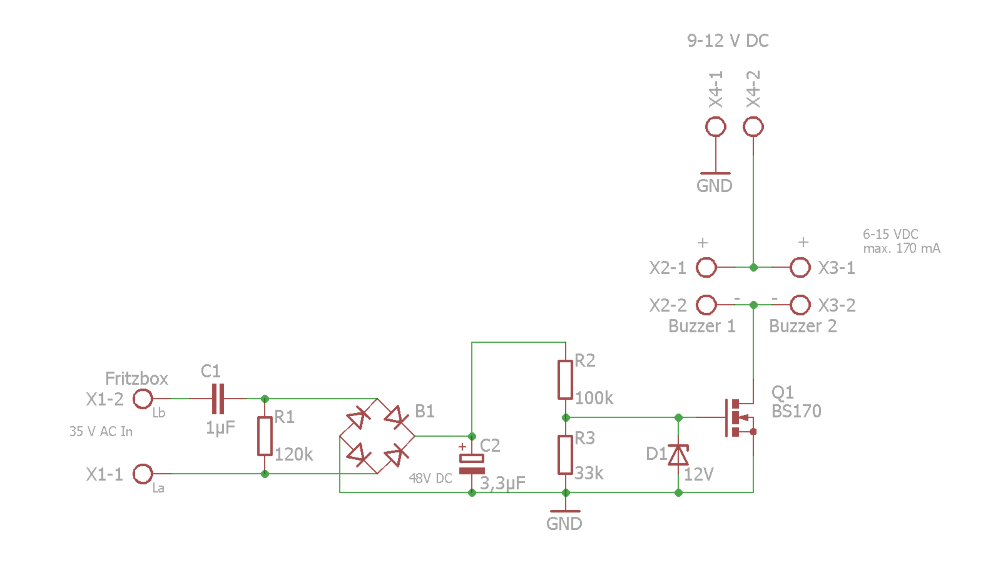

von Max M. (gesamtbrutto)
erstmal vielen Dank für die zahlreichen Hinweise.
Ich hab den Schaltplan entsprechen geändert und
werde morgen das ganze mal zusammenstecken.
R1 gehört in Reihe mit C1 <seufz>
Und C2 ist jetzt richtig viel zu groß. Zehnmal so große Widerstände -
zehnmal kleinerer Kondensator. Also entweder C2=220nF. Oder R1..R3 um
Faktor 10 kleiner machen. Geht beides.

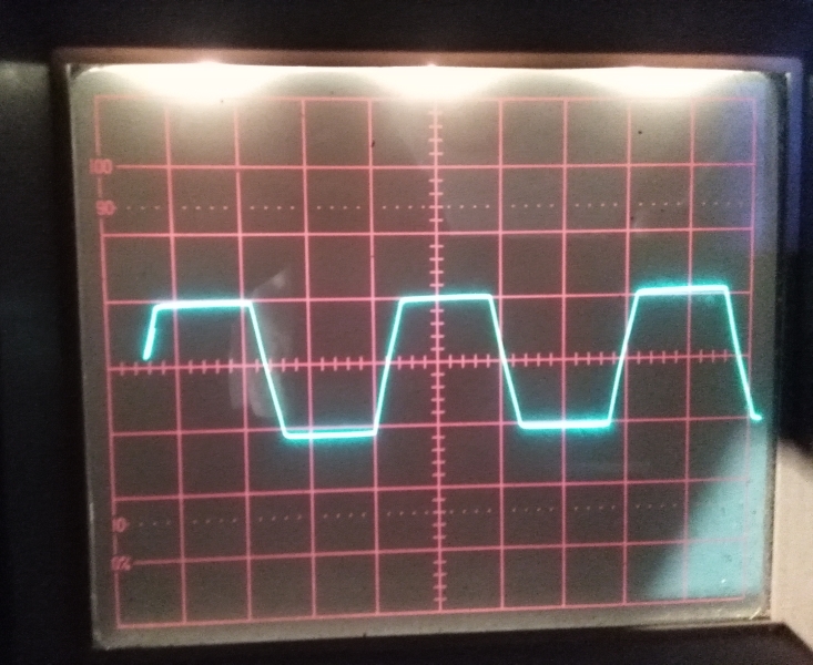

habe die Schaltung wie im Anhang mal auf einem Steckbrett aufgebaut und
ein paar Sachen mit dem Oszi angeschaut. Als Spannungsquelle habe ich
ein AC-Steckernetzteil mit 36 Volt AC verwendet.
Am Eingang des Gleichrichters, also nach R1 ist jetzt keine
Sinusspannung sondern eine Trapezspannung vorhanden. Wenn ich R1
weglasse bekomme ich eine normale Sinusspannung. Wenn ich C2 kleiner
mache, sind die "Dächer" etwas rund.
Max M. schrieb:
> also meiner bescheidenen Meinung nach ist die Impedanz (136k?) zu hoch.
Weil?
Mit deinem Oszillogramm oben kann kein Mensch etwas anfangen, ohne die
Skalierung der Y-Achse zu kennen. Welche Spannung mißt du nach dem
Gleichrichter? Welche am Gate des MOSFET?
von Teo D. (teoderix)
Für was eigentlich eine extra Stromversorgung, Baustellen-klingel? ;)
Y-Skalierung = 50 Volt. Nach der Gleichrichtung messe ich 53 Volt DC. Am
Gate ca. 6,5 Volt. Würde also schon passen. Wenn das normal ist, dass
hier eine Trapezspannung am Gleichrichter anliegt, würde ich's auch so
lassen.
Aha. Hast du Langeweile oder warum machst dann nicht einfach weiter? Ach
ja, deine Meßwerte passen nicht. Da ist ein Spannungsteiler 3:1 vor dem
Gate. Du solltest bei 6.5V am Gate ca. 26V nach dem Gleichrichter sehen.
> Wenn das normal ist, dass hier eine Trapezspannung am Gleichrichter
> anliegt, würde ich's auch so lassen.
Komische Einstellung. Wenn ich dir jetzt sage, daß im Motor eines
Fahrzeugs hochexplosive Kraftstoff-Luftgemische produziert und dann zur
Explosion(!) gebracht werden ... hörst du dann auf, Auto zu fahren?
Natürlich entsteht da ein Trapezsignal. Der Kondensator hinter dem
Gleichrichter hält die Spannung da näherungsweise konstant. Mit R1=120K
fließt zu wenig Ladestrom, daß sich die Spannung innerhalb der
vielleicht 15ms Plateau nennenswert ändern könnte.

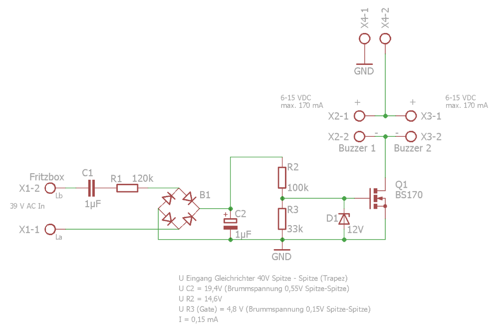

Die Klingelspannung der Fritzbox darf mit max. 10mA belastet werden. Ob
das bei dieser Schaltung reicht?
@Axel S.
> Aha. Hast du Langeweile oder warum machst ....
Sorry, war gestern etwas spät ...
Anbei nochmal die Schaltung mit allen gemesenen Spannungen. C2 habe ich
durch einen 1µF ersetzt. Mit einem 10x kleineren C2 (0,1µF) brummt's mir
mit 1,5V Spitze-Spitze am Gate zu arg.
Im Prinzip war's das jetzt. Noch R3 etwas anpassen und fertig. Nochmal
danke an alle, insbesondere an Axel Schwenke ;-)
Ja, R3 kannst du ruhig größer machen. Im Zweifel schützt die Z-Diode des
Hallo nochmal.
Kurze Rückmeldung. Am Netzteil mit 36 VAC funktioniert die Schaltung
bestens. An der Fritzbox allerdings nicht, weshalb ich mal nachgemessen
habe. Von der Fritzbox kommt die Trapezspannung, die aber durch R1
vollkommen eliminiert wird.
Ich habe es jetzt wie im Anhang aufgebaut. Damit klingelt's dann auch.
