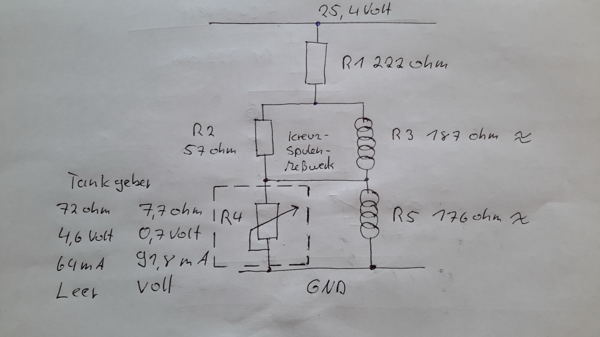

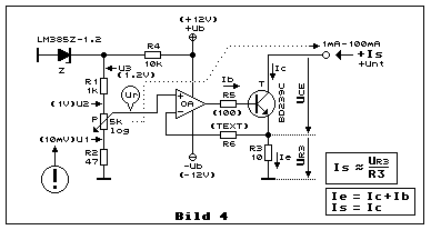

von Lenny (Gast)
Hallo again
Ich habe das Messinstrument genau unter die Lupe genommen:
Kreuzspulenmeßwerk das folgende Werte verlangt um Voll /leer correct
anzuzeigen.
Bei 72 Ohm mit 64 mA Leer. Vor dem Geber stehen dann noch 4,6 volt
Bei 7,7 Ohm mit 91,8 mA Voll. Hier nur noch 0,7 Volt. Ich brauche also
eine Stromsenke zwischen 50 und 100 mA, gesteuert von einem
veränderlichen Widerstand zwischen 0 Ohm  (leer) und 180 Ohm (Voll). Ich
habe beim Suchen folgende Schaltung entdeckt von der ich hoffe dass man
sie anpassen kann.Da ich aber in Bezug auf elektronische Schaltungen
nur Basic-wissen besitze, bin Ich bei Details ratlos.
Mein Tangeber hat nur zwei Anschlüsse und ist damit kein Sp.Teiler mehr.
R1 kann ich nicht ändern weil sonst keine 1 Volt , die ich aber für 100
mA brauche.Auf der Low-Seite will die Tankuhr aber immer noch 60 mA.Mit
den 180 Ohm muß also ein Spannungsabfall von 400mVDC erzeugt werden, was
aber nicht geht.Also ein digitales Poti wäre ideal, es reichen mir 20
Steps zwischen leer und voll.Ich hab aber keine Ahnung wie man die digi
Potis analog ansteuern könnte.
Ich erwarte keine fertigen Lösungen, aber nach über 40 stunden Googeln
in Fachartikeln komme ich ohne fachmänische Hilfe hier nicht weiter.
für jeden Hinweis dankbar

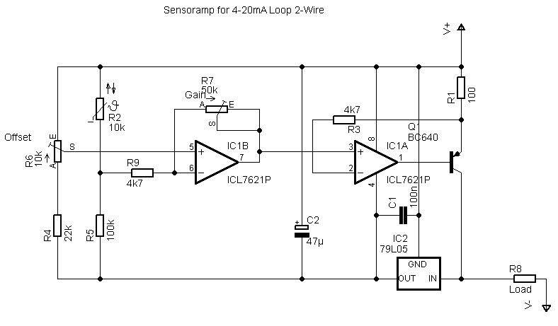

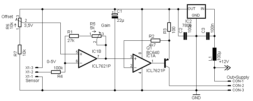

Lenny schrieb:
Die Schaltung selber hat schon das Problem, das du ja erstmal keine -12V
Speisung hast und die erzeugen müsstest.
Ich hänge dir aber mal 2 Stromquellen-Schaltungen an, die das Problem
nicht haben, allerdings dafür einen Rail-to-Rail Opamp benötigen, der
bis an die Betriebsspannungsgrenzen an den Eingängen und dem Ausgang
erlaubt.
Die erste ist insofern universell, als das man Verstärkung und Offset
(Nullpunkt) einstellen kann, allerdings beeinflussen sich die Regler
gegenseitig, so das man den Abgleich mehrfach wiederholen muss.
Ursprünglich ist sie ein Konverter von 0-5V Signalen auf 4-20mA
Stromschleife.
Die zweite Schaltung ist deswegen interessant, weil sie sich komplett
aus der Stromschleife speisen kann und deswegen eine 2-Drahtlösung ist.
Diese hat einen Temperatursensor, das ist aber kein Zwang, man kann
stattdessen irgendeinen anderen Widerstand einfügen.

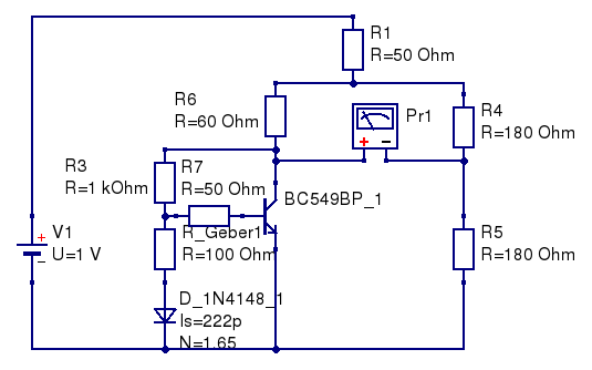

von Dieter (Gast)
Im Prinzip ginge auch eine angehängte Schaltung, wenn keine hohen
Forderungen an die Linearität bestehen und die Anzeige bei "voll"
ungenau sein darf, aber bei "leer" die Schwelle genauer eingehalten
werden muss.

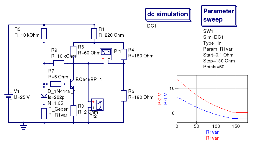

von Dieter (Gast)
Mit einem Simulator dimensionieren bis es paßt, wäre nun Deine Aufgabe.
Die Datei für qucs wurde mit angehängt.

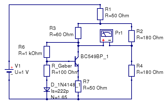

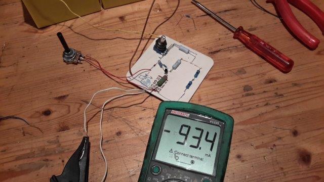

von Lenny (Gast)
Erst mal vielen Dank für eure Beiträge.
War leider ne Woche Grippeplatt.Inzwischen habe ich mal ne
Bierdeckelschaltung zusammengelötet (Dieters Schaltung).Das Ergebniss
war recht interessant.
Strom IE war nur ca.20 mA ohne den var.  Widerstand an der Basis.Ich
habe daraufhin den IB soweit erhöht bis IE fast 100mA errichtet. Das
ging mit dem "Trimmpoti" recht einfach.Da ich IB noch nicht gemessen
habe bleibt mir nur zu hoffen dass IC immer noch etwas über 90 mA liegt.
Die braucht die Uhr ja für Voll.Mit Rvar auf null gibt's nur noch 20mA
für IE.Aber schon mit wenigen Ohm gibt's die 60mA für leer.Das sieht
recht gut aus.Jetzt meine Frage.Die Funktion der Diode hab ich nicht
verstanden? Und wozu dient der Widerstand von C zur Basis in die diesem
Fall.Mir fällt da nur eine Rückkopplung ein.
Ich hoffe um Gnade für die Bierschaltung,aber es reicht für ein
Experiment.
von Dieter (Gast)
Hinter der Schaltung steckt das sogenannte Stromspiegelprinzip. Entweder
eine Diode oder Transistor als Diode geschaltet ist der Grund für diese
Diode.
https://de.wikipedia.org/wiki/Stromspiegel
von Dieter (Gast)
Der Widerstand von Collektor soll rückkoppeln. Er reduziert die
Verstärkung (Reduziert dabei wesentlich den Einfluß der Streuung des
Verstärkungsfaktors von Transistoren) und kann bei geeigneter
Dimensionierung zugleich die obere Schwelle begrenzen. Die Kennlinie
wird dabei in Verbindung mit dem Emitterwiderstand etwas geradliniger.
Es ist nicht so einfach mit den 4 Widerständen als "Stellschrauben" auf
Anhieb die optimalste Lösung zu finden.
