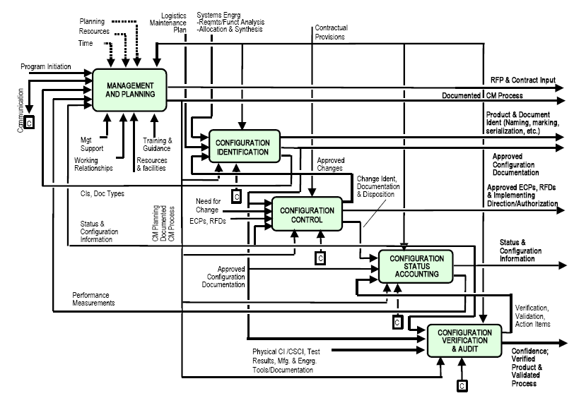

(Firma: Brainit GmbH) #5289599
A. schrieb:
> Es gibt ggf.(!) einen/mehrere aktuelle Arbeitsstände. Jede individuell
> an einen Kunden/Öffentlichkeit gebrachte Version wird
> versioniert/archiviert und nur bei Bugs oder Änderungswünschen
> angefasst. Und dann wird auch nur diese archivierte Version bearbeitet
> und unter einer neuen Versionsnummer archiviert nach Herausgabe.
Es ist (leider) nicht immer so einfach, hängt auch vom Umfeld ab.
Compliance-Anforderungen steigen überall, QS-Anforderungen sind in
bestimmten Bereichen (zB Luftfahrt) extrem.
Neben dem "normalen" Änderungswahnsinn ;-) gibt es noch so nette Sachen
wie RfD, Waiver, CIDLs, ABCLs, Quality Gates, ... die der Kunde in einen
gesicherten Prozess eingebunden sehen will (welcher auch auditiert
wird).
Eine Tool-Unterstützung durch ein SCM (Subversion, cvs, ...) ist hier
fast verpflichtend, genauso wichtig sind aber die darüber liegenden
(oder begleitenden) Prozesse (und hier geraten auch die "großen"
PDM/PLM-Systeme schon mal an ihre Grenzen).
Aber das alles funktioniert nur, wenn man schon "im Kleinen" beginnt,
sich mit einem Tool wie Subversion oder Git zu beschäftigen. Auch und
vor allem im HW-Bereich (und noch viel mehr wenn es die HW/SW-Kombi ist)
