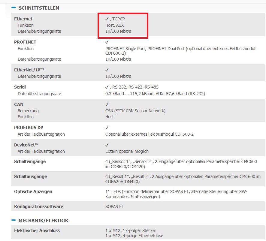

Hallo Zusammen,
ich habe eine Frage und hoffe das ihr mir bei meinem Projekt helfen
könnt:)
Es geht um folgendes, ich habe einen RFID Scanner
(https://www.sick.com/de/de/identifikationsloesungen/rfid/rfu62x/rfu620-10100/p/p330052)und
möchte das Gerät statt mit der mitgelieferten Konfigurationssoftware,
das Gerät als Stand-Alone Gerät in Betrieb nehmen.
Da der Scanner (Siehe Technische Merkmale) über Ethernet kommuniziert
(TCP/IP) und als Client/Server genutzt werden kann, habe ich vor ein
Server-Programm (C++) zu schreiben um die Kommunikation zum Scanner
herzustellen und die RFID Tags einzulesen und im weiteren Verlauf des
Projektes weiter zu verarbeiten, dazu aber erst später..
Das Problem ist nun folgendes, da ich keine Bibliotheken für den RFID
Scanner habe, weis ich nicht wie ich das Gerät über mein Programm
ansprechen soll, da es ohne die mitgelieferte Konfigurationssoftware
betrieben werden soll.
Hat jemand da bereits Erfahrung mit gemacht oder kann mir sagen wie ich
am besten vorgehen soll bzw ob mein vorhaben so Sinn ergibt?
Ich freue mich auf eure Antworten!
Vielen Dank

Auf die sick Homepage gehen -> auf Download klicken -> Unterpunkt
Software -> die ZIP mit dem Namen " Ethernet/IP Funktionsbaustein RFU6xx
" herunterladen -> ZIP entpacken. Da ist auch eine Doku im PDF Format
dabei ...
