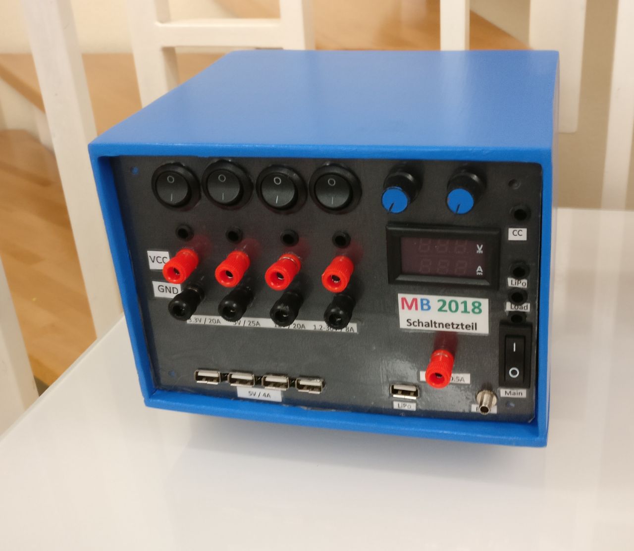

ich bin gespannt ob ich Hier richtig bin, aber ich habe hier schon so
viele gute Informationen gefunden. Da dachte ich mir "Frag doch einfach
mal".
An einem ATX Netzteil gibt es Standby(permanent 5V) und Power_Good(Wenn
die Spannung "good" ist auch 5V). Ich würde gerne diese beiden Stati mit
einer RGB LED anzeigen.  5V + 200Ω Vorwiderstand = LED Leuchtet.
Aber die zweiten 5V kommen zusätzlich dazu, kein endweder SB oder PG,
sondern beide gleichzeitig. Also ein Logisches "UND".
Deswegen dachte ich mir "Das löse ich am schnellsten min einem
Transistor". Weil IC, OpAmp, Microcontroller oder ähnliches war mir zu
"oversized". Oder ich kenne keine Lösung die noch weniger Aufwand kosten
würden.
Meine E-Technik Skills sind etwas eingerostet aber meine Lösung findet
ihr im Anhang.
Kennt ihr etwas eleganteres? Lässt sich die Schaltung noch vereinfachen?

Gast #5289773
Marco B. schrieb:
> Nein, die Stati sind nur: SB=0V,PG=0V (off) ; SB=5V,PG=0V (Standby) ;
> SB=5V,PG=5V (on)
> Also genau deine eine nicht.
Dann brauchst du auch kein AND :-)
SB=0V,PG=0V (off)      --> LED aus
SB=5V,PG=0V (Standby)  --> LED blau
SB=5V,PG=5V (on)       --> LED grün
SB schaltet die blaue LED über einen Vorwiderstand gegen Masse
PG schaltet die grüne LED über einen Vorwiderstand gegen Masse
SB schaltet über einen Basiswiderstand einen Transistor, der die blaue
LED kurz schließt.
Gast #5289779

Gast #5289809
#5290729
Ich möchte nochmal auf die Schaltung von dummschwaetzer hinweisen
Beitrag "Re: Transistor "AND" Schaltung"
Das ist die einfachste Variante.
Da die Leds unterschiedliche Schwellspannungen haben, sollte sich eine
der beiden LEDs bei 2x5V "durchsetzen", da der Spannungsabfall am
Widerstand steigt und somit eine der LEDs wesentlich stärker leuchtet
als die andere.
Einfach ausprobieren. Ich war auch erstaunt, als ich das zum ersten mal
gesehen habe.
