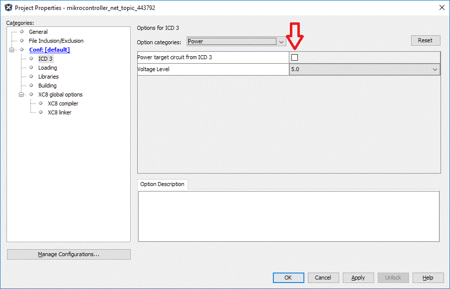

3. welchen Programmer benutzt du, bzw wie versorgst du den Chip mit
Strom?
Axel schrieb.
> 1. hast du die config Bits gesetzt?
JA, also mit der Datei
> 3. welchen Programmer benutzt du, bzw wie versorgst du den Chip mit Strom?
Ich nutze MPLABX mit XC8 Compiler. Spannungsversorgung wir über dem ICD3
