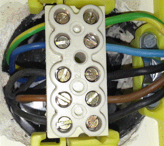

ich wollte mal Fragen, ob es möglich ist an eine Herdanschlussdose
(5x2,5mm, jedoch nur 1 Phase) einen Backofen(Max 2400 W, 230V) und einen
Herd(Max 6000 W, 380V oder 230V mit Brücke) anzuschließen. Beide sind
autark. Sicherung wäre hier Haiger B20.
Ich weiss, dass ich nicht die volle Leistung nutzen könne, jedoch ist es
mir außerordentlich wichtig, ob man das so anschließen kann, dass die
Sicherung auch fliegt, wenn Strom > 4,5 KW.
Den Anschluss würde, wenn möglich, natürlich ein Elektriker vornehmen.
Samuel
von Michael B. (laberkopp)
20A sind bei 2.5mm2 möglich, nur 1 Phase heisst aber 4.6kW Maximum und 2
unbenutze Aussenleiter im 5-adrigen Kabel.
Samuel schrieb:
> dass die Sicherung auch fliegt, wenn Strom > 4,5 KW.
Das wird sie tun.
Was NICHT geht, ist eine Einspeisung von 20A in L1 und eine Einspeisung
von 20A in L2 und eine Einspeisung von 20A in L3 die von derselben Phase
im Hausanschluss stammen, so daß Herd und Backofen voll benutzbar sind,
denn dann würde der Nullleiter überlastet werden.

von Samuel (Gast)
Danke Michael für deine Antwort.
Heißt das, das nur einer dieser L (L1,L2,L3) mit den beiden Geräten
verbunden werden und über 20A abgesichert sein muss. Wie verhält es sich
mit den blauen Neutralleiter und gelb Schutzleiter. Ich habe auch nur 1
Sicherung für die Herdanschlussdose. Tut mir leid, wenn ich mich da
falsch ausdrücke, aber ich habe wenig Kenntniss von Elektrik.
Samuel.

von Samuel (Gast)
also L1 zum backofen, L2 zum Herd und von jedem jeweils ein
Neutralleiter wieder zurück zur dose. Meinst du das so? Sorry wenn ich
das falsch verstanden habe.
Samuel
von Samuel (Gast)
Danke Karl,
der Schaltplan hilft sehr beim Verständnis. Kann man denn so wenn man
nach diesem Schaltplan geht, 2 Geräte anschließen?
Samuel
Ja.
> Wie verhält es sich mit den blauen Neutralleiter und gelb Schutzleiter
Die werden für diese einen L als Rückleiter bzw. Schutzleiter verwendet.
Und da es sie nur 1 x gibt, gibt es für die anderen L2 und L3 keine
mehr, daher sind die nicht nutzbar.

"...Max 6000 W, 380V oder 230V mit Brücke" plus "Max 2400 W, 230V".
Es käme jetzt darauf an, wie die Herdanschlussdose vor Ort tatsächlich
aussieht. Die sehr häufig anzutreffende "Dose" im Bild.
(Befürchtung: Alles auf eine/zwei dicke Elefantenklemmen, da bekomme ich
bei "Einphase" immer Bauchschmerzen.)
