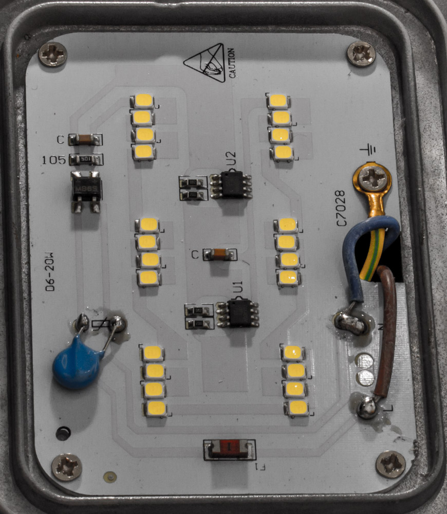

Heho, ich hab das gute Stück erstanden, und es leuchtet weiter (schwach)
wenn man den Neutralen trennt (so richtig mit Relais) .
Über den Schutzleiter fließen dann bei 160V~ etwa 43µA(?) ab.
Man hat sich so ziemlich an die letzte Schaltung aus dem Datenblatt
gehalten (S.9).

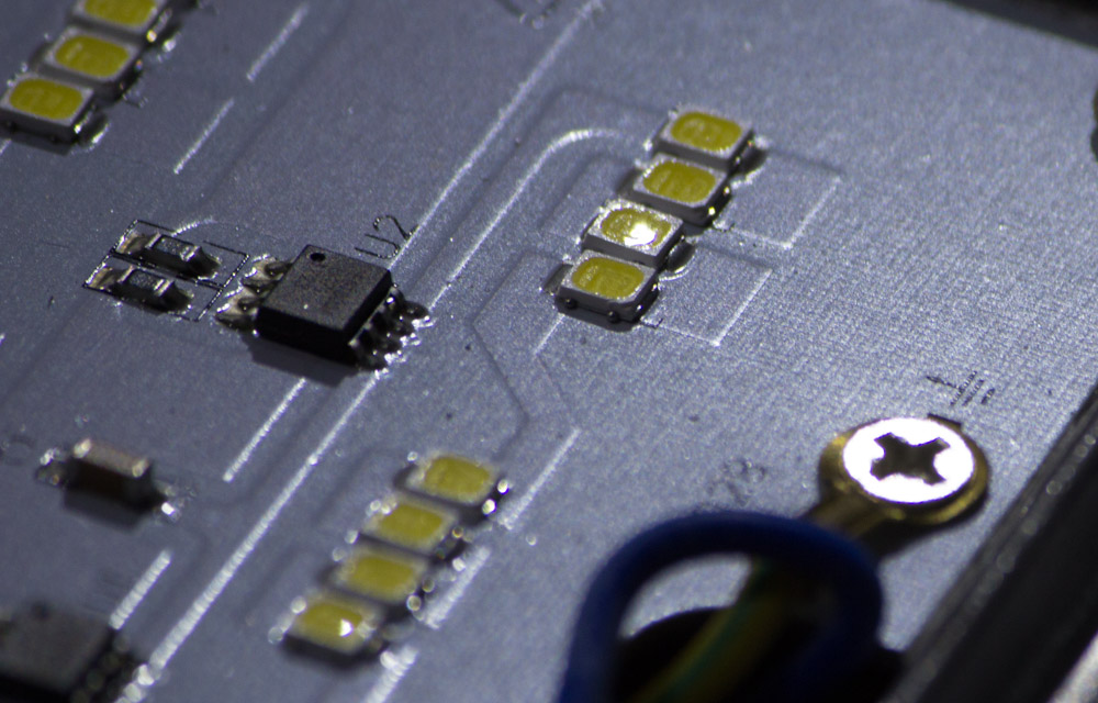

Das was mich wundert ist, dass die Erde nur auf dem Gehäuse hängt, und
von PCB (irgend ein Alu-PCB) gehen keine Leitungen zum Schutzleiter oder
gar Gehäuse. Also
1. wie geht das? ^^ Und
2. wie hoch ist das Risiko (so eins gibt)?
MfG,...

Kapazitive Kopplung! Selbst das unterbrochenes Stück N hat ggenüber der
Umgebung eine Potentialkopplung. Und da wäre noch der Schutzleiter.
Gast #5290376
Steven M. schrieb:
> wie geht das?
Der Strom fliesst über einen Kondensator, entweder gebildet durch die 2
nebeneinander laufenden Leitungen PE und abgetrennter N im
Zuleitungskabel oder über die Platine als Isolator zwischen Leiterbahmen
und schutzgeerdetem Gehäuse.
> Und 2. wie hoch ist das Risiko (so eins gibt)?
Keins, so lange due Isolation unbeschädigg nleibt.

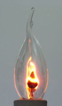

Das hatte ich auch mal bei einer Flackerkerze. Bei abgeschaltetem
Schalter hat man noch ein leichtes Glühen zwischen beiden
Metallplättchen sehen können. Ich meine aber, dass es egal war, ob der
Leiter oder Nullleiter geschalten wurde.
genau deswegen ist der Phasenprüfer nur begingt brauchbar
und als Lügenstift verschrien :-)
