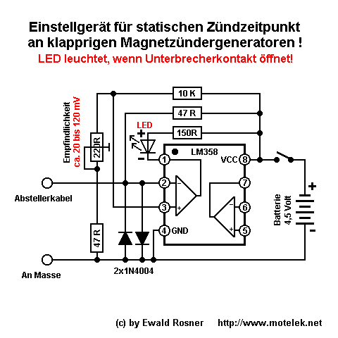

Guten Morgen an Alle!
Ich stehe als "Anwendungselektroniker" echt vor einem Problem.
Und zwar möchte ich beiliegende Schaltung nachbauen und damit meine
Zündung von meinem Oldtimermoped einstellen.
Jetzt habe ich folgende Fragen dazu:
-)Diesen Operationsverstärker LM358 gibt es beim Conrad in den
verschiedensten Varianten (LM358NG, LM358N, LM358AN, LM358AP,LM358n/NOPB
usw.) - welcher ist für meine Anwendung nun der Richtige?? Wenn ich die
Schaltung richtig verstehe, dann dient der OP-Verstärker ja lediglich
als Schalter und steuert mir damit meine LED (Ein / Aus)
-) sehe ich es richtig, dass das vorliegende Poti mit dem Abgriff auf
Masse (also parallel zum 47 Ohm Widerstand) liegt?
Ich danke schon jetzt den Profis für die Rückmeldung!
LG Helmut
Es ist keine gute Idee, den zweiten OP komplett unbeschaltet zu lassen.
Verbinde Pin 5 mit 4. Und verbinde Pin 6 mit 7.
Einer, den du verarbeiten kannst. Also einer im DIP8 / DIL8 Gehäuse.
Helmut K. schrieb:
> D.h. wo muss der 3. Anschluss vom Poti / Trimmer - also der vom Abgriff
> angelötet werden?
An einen der beiden "äusseren" Anschlüsse. Eben so, wie es im Schaltplan
gemalt ist.

Hallo Lothar!
Danke - mach ich beim 2. OP.
Danke für die Anleitung beim Poti... hätt ich mir fast selber denken
können - Anfängerfehler schäm
Dass ich DIP 8 benötige war mir klar - aber welche Type (N  NG  AM
....)oder ist das egal, weil alle gleich sind?
LG Helmut
> angelötet werden?
Nach dem Schaltbild an einen der beiden anderen Poti-Anschlüsse.
Es sind alles gleiche LM358, nur in verschiedenen Gehäusen, für ggf.
erweiterten Temperaturbereich, bleifreie Ausführung oder nicht und ev.
vom Hersteller in verschiedenen Verpackungsarten ausgeliefert.
Details weiß das Datenblatt unter Ordering Information oder Packaging
Information. Natürlich solltest du bei dem richtigen Hersteller auch
nachschauen.
Gast #5290567
Der Strich am Poti, der wie ein Massesymbol
aussieht, sagt dir, dass das Poti keine Achse
hat, sondern nur mit einem Werkzeug verstellt
werden kann (Schlitz oder Kreuz, manchmal
auch Innensechskant).
Es ist also ein "Trimmpotentiometer".
