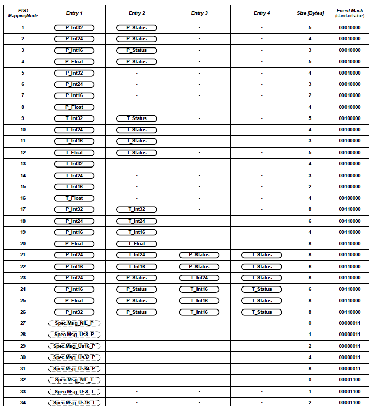

Das hatte ich so nicht mehr auf dem Schirm, danke für die Aufklärung!
von Jk M. (h4l9000)
mit COB-ID 31 ist die Mapping Variable gemeint?
Laut meinem Datenblatt ist bei PDO-MappingMode 31 = "spec.Msg._U64_P"
mit Size: 8Bytes.
Bei Bit32 allerdings ist "spec.Msg._NIL_T" mit Size: 0bytes angegeben.
Wenn ich möchte dass der entsprechende Sensor "ausgeschaltet" ist, wäre
doch der MappingMode 32 die bessere Lösung?
Den MappingMode kann ich ändern mit:
ID-Node 10:    "cansend 60A#22 0021 01 32 00 00 00"
(mit: PDO1-Mapping Index/Subindex: 2100H  /  01H)
Ist das richtig?
Und nochmals danke für Eure super Kompetenz!

von Jk M. (h4l9000)
ich habe mal 2 Screenshots gemacht... vllt hilft das ja zum Verständnis.
von Jk M. (h4l9000)
Das ist auf jeden Fall herstellerspezifisch. Sollteste du mit der COBID
nicht klarkommen, würde ich es mit der Eventmaske probieren. 0 könnte
ich mir gut vorstellen.
