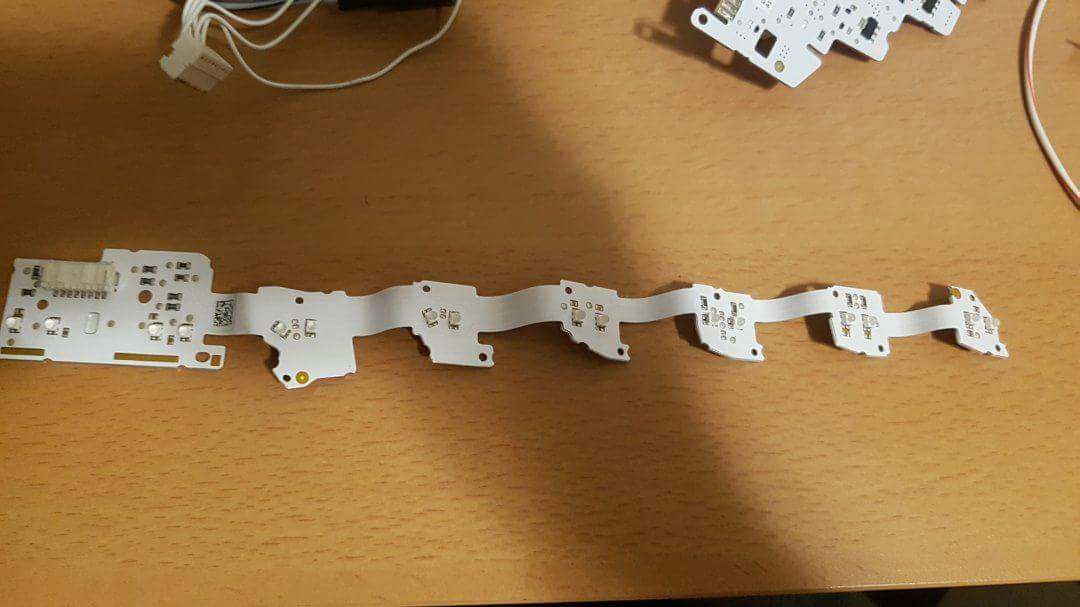

Ich habe vor für Show-Zwecke meine hinteren Blinker auf dynamisch
umzubauen. (Vergleiche Lauflicht, Sequenz Blinker, Audi Blinker)
Folgende Voraussetzungen: Die Rückleuchten sind auf jeder Seite
2-geteilt, d.h. Ich habe einen Inneren und einen Äußeren Teil.
Derzeit sind die LEDs innerhalb eines Rückleuchten-Teils alle
miteinander verbunden, die Verbindung wird aufgetrennt und jede LED soll
einzeln angesteuert werden.

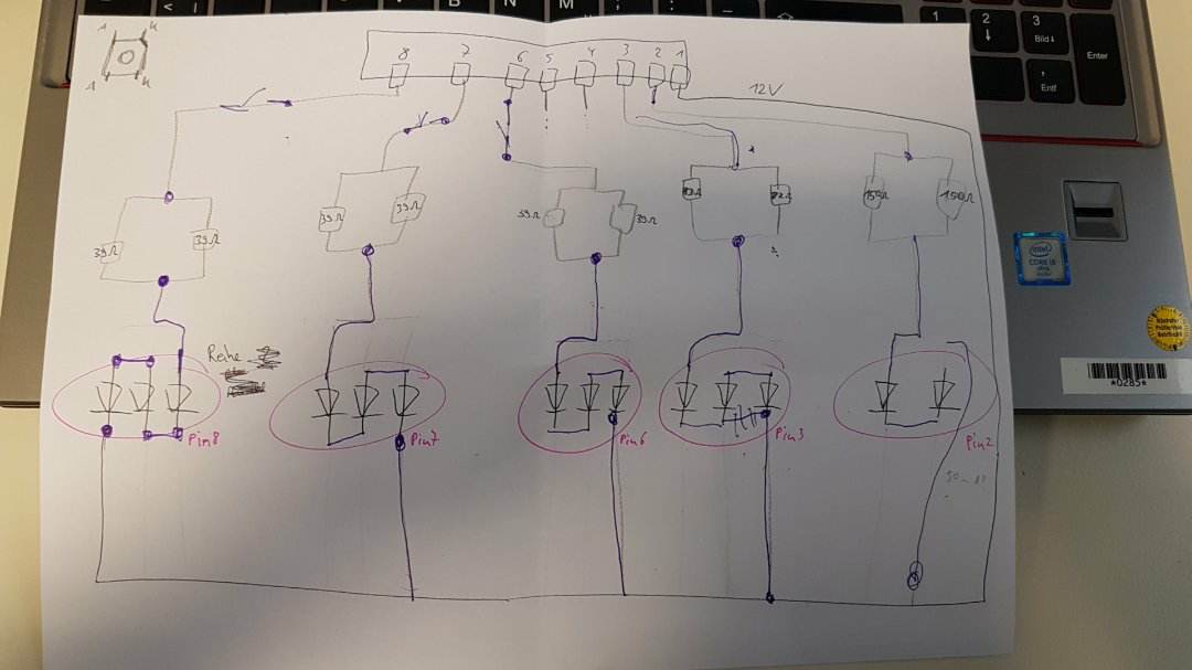

Doch wie mache ich das? Ich war in meiner Planung eigentlich schon recht
weit, jedoch kamen mir nun Zweifel.
Mein Bisheriger Plan:
Microcontroller-Schaltung mit Transistoren vor den LEDs und step-down
Converter.
Das würde soweit auch funktionieren, allerdings nur wenn meine Steuerung
Zündungsplus oder Dauerstrom bekommt. Da würde ich das Blink-Signal
einlesen und weiterverarbeiten.
Nun zu meinem Problem: ich habe an den Rückleuchten kein Dauerplus und
da die Warnblinker-Funktion erhalten bleiben soll, muss ich wohl direkt
ans Blink Signal um die LEDs dynamisch aufleuchten zu lassen.

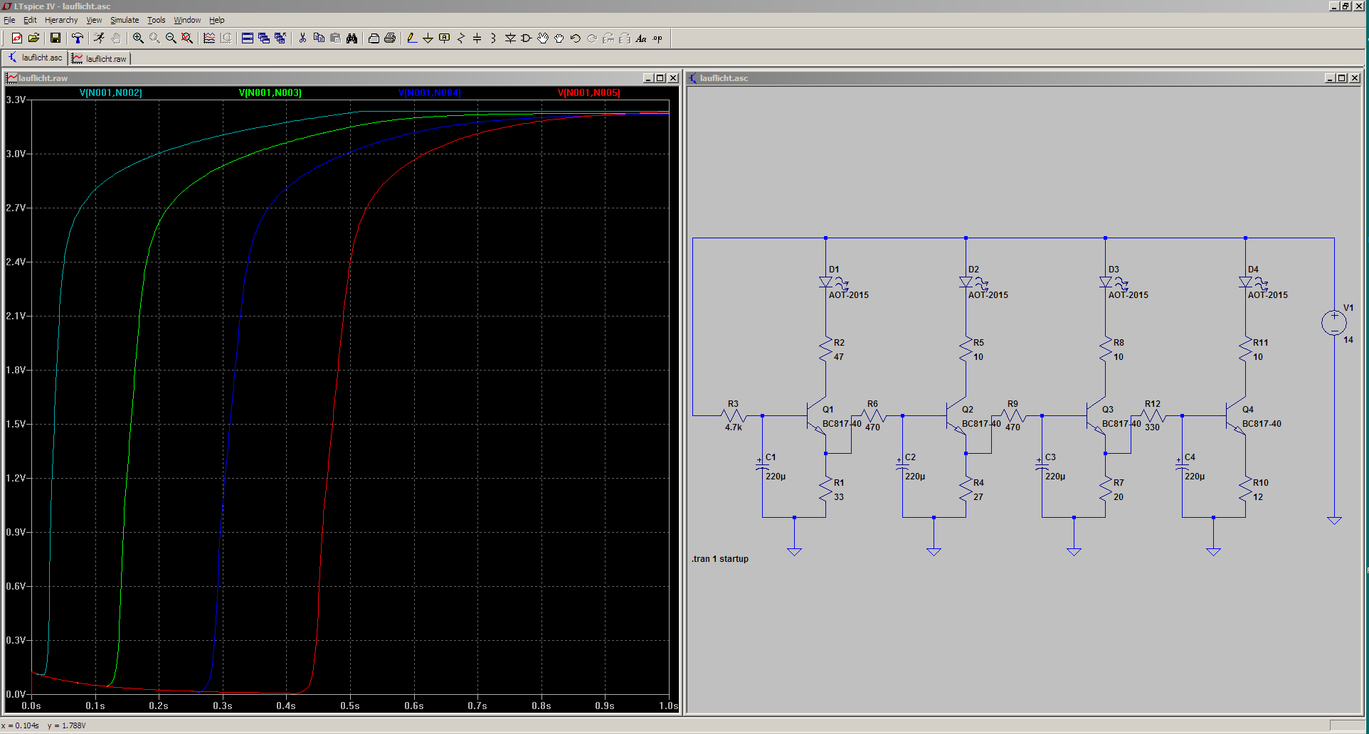

von Äxl (geloescht) (Gast)
kannst aber auch einfach vier Transistoren als emitterfolger mit
RC-Gliedern nacheinander verschaltet aufbauen. Dann gehen die (im
Beispiel vier) Lampen auch nacheinander an. LEDs in den Kollektor
inklusive Vorwiehderstand. Im Emitter dann einen weiteren Widerstand,
der bei Nennstrom der LED ca.2-3V abfallen lässt. Damit zum nächsten
RC-Glied auf die Basis des nächsten Transistors. (U_be beachten)
Hier schalten die LEDs allerdings nicht sonderlich "scharf" ein, sondern
verhalten sich eher wie Glühlampen.

Habe ein Bild angehängt von der Schaltungsidee, die hab ich in nem
Tutorial gefunden. Was meinst du bzw. ihr dazu? :)
So hab ich mir das in etwa auch vorgestellt.
sowas in der Art...

grundsätzlich finde ich die Schaltung so in Ordnung, würde halt statt 6
LEDs dann 8 Ansteuern.
Die LEDs werden dann in den Buchsen eingepinnt.

Äxl (geloescht) schrieb:
> sowas in der Art...
Ist das dann quasi ohne MC? An sich gute Idee, aber wie synchronisiere
ich da die beiden Teile der Rückleuchten (Innen und außen) ?

Spricht etwas gegen den Schaltplan, den ich gepostet habe?
Und welchen MC würdet ihr mir empfehlen? :)
von Dergute W. (derguteweka)
Moin,
So nach 20msec draufgucken faellt mir spontan ein:
*Kein Schutz gegen Spannungsspitzen
*100uF am Reglerausgang sind Humbug, Vielleicht brauchts eine
*Strombegrenzung fuer die LEDs, wer weiss das schon?
* Wolltest du nicht mehr Kanaele als 6
* Wolltest du nicht einen AVR?
Voellig wumpe. Irgendeinen, auf dem du dich wohlfuehlst.
Guck doch erstmal in deinen ollen Blinker rein, wie du da die LEDs
verschalten kannst / die schon verschaltet sind? Wieviele da in
Reihe/Parallel sind, auf wieviele Kanaele du jetzt tatsaechlich kommst,
haben die gemeinsame Anode/Kathode, wieviel Strom ziehen die? So Zeugs
ist doch erstmal wichtig.
Gruss
WK
von Ben B. (benmk7)
Ok Danke schonmal
hier mal der aktuelle Stand zum Innenleben meiner Rückleuchte, siehe
Bilder und Schema
an der Platine ist ein 8-poliger Stecker
Dazu konnte ich folgendes Messen, bei anlegen von V12V an die
Blinkerleitung:
Pin1: ca. +12V
Pin2: 3,76V
Pin3: 2,94V
Pin4 & Pin5 sind für 2 rote LEDs innerhalb der Blinkleiste

Pin6: 3,32V
Pin7: 3,39V
Pin8: 3,33V
Ich habe testweise malnur die +12V eingepinnt (pin1) gelassen und
versucht einzelne PINs zuzuschalten.
Bei Pin8 zB. leuchteten die 3 LEDs nur schwach, wohingegen bei Pin 2 die
LEDs voll leuchteten.
Weiterhin steht auf der Rückleuchte, dass der Blinker 4,6W hat.
Hat vll jmd. eine Idee, wie ich nun weiter vorgehen kann?
Ben B. schrieb im Beitrag #5298136:
welche? Probier doch mal bitte, ob Du einen Schaltplan hinbekommst...
Wo wird Masse angeschlossen? an den LEDs? Wo kommen die Spannungen her?
gemessen mit angehängtem "LED-Controller"?
von Ben B. (benmk7)
hallo, war leider beruflich sehr eingespannt und widme mich nun dem
Thema wieder :)
Anbei der Blinker-Schaltplan der Äußeren Rückleuchte.(Polarität der LEDs
hab ich im Plan nicht berücksichtigt)
ich werde es nun mit MC und Transistoren(oder besser Mosfets?)
versuchen.
