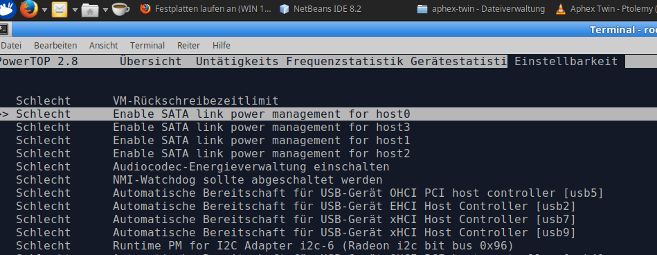

wie siehts denn mit dem power management der sata-verbindung aus? wacht
das ding regelmäßig auf?
keine ahnung wie man das unter windows regelt - anbei mal ein hübsches
bild von meinem linux desktop...
Gast #5290889
Also es macht irgendwas. Jetzt klackt es teilweise noch häufiger,
komisch. Welche Konfiguration sollte ich nutzen?
- LPM im Bios - an/aus?
- Im Intel Utility - an/aus?
- Windows Energiesparoptionen (Festplatte Ruhezustand) - nach x Minuten?
- Woher weiß ich, ob meine Festplatte das unterstützt?
Fragen über Fragen.
