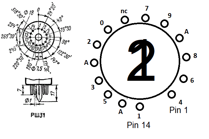

ich habe die o.g. Röhre und möchte damit eine Uhr bauen.
Ich habe etwas Probleme mit der Pinbezeichnung. Irgendwie ist die
Bezeichnung der Pins auf dem Kopf und verdreht etc...
http://www.tube-tester.com/sites/nixie/data/in-4/in-4-sh1.htm
Ist das normal oder verstehe ich da was falsch?
Ich habe folgenes Pinning, für eine Platine, also nicht in der
Draufsicht auf den Röhrenrücken, sondern so wie sie in der Platine dafür
benötigt werden
Unten mitte die 1. Dann nach lins weg, also linksrum:
A,5,3,A,2,0,nc,7,9,A,8,6,4
dann kommt eine Pinlücke bis man wieder unten bei Pin 1 ist.
Radius 9mm, Winkel 24,5°, 14 Pins, einer nicht belegt (nc)
Kann mir das, vor alles das Pinning jemand bestätigen.
Danke.
JJ

ohne jetzt zu vergleichen:
bei Röhren werden die Pins generell mit Blick auf die Anschlüsse
bezeichnet und dort im Uhrzeigersinn gezählt.
Das ist auch im verlinkten Datenblatt so. Von unten auf die Stifte
gesehen, Lücke zu Dir ist links die 1 usw.
Vielleicht hilft Dir das weiter.
Gruß aus Berlin
Michael

danke, ja schon.
Was mich nur wundert, dann wäre die Zahlen auf der Rückseite nur nicht
nur auf dem Kopf, sondern man würde die Röhre auch noch schräg halten,
da  - was für die Zahlen "unten" ist, ist dann beib Pin 14..., der steht
im Datenblatt ja aber schräg oben links - verwirrend, wie ich finde, da
es der Pin ist, an dem ich alles ausrichten würde...
...was mich wundert ist halt das die Röhre so schräg und über kopf
gehalten wird, aber wenn das so ist, dann ok :-)
Vielen Dank jedenfalls.
JJ

Von Sicht auf die Anzeige betrachtet ist die Nummerierung der Pins gegen
den Uhrzeigersinn. Schau doch in die Röhre rein und und sieh, wie die
die Kathoden stehen. Dann siehst du welcher Pin beim Betrachten der
Röhre "unten" ist. "Unten" kann manchmal auch zwischen 2 Pins liegen,
aber imo ist Pin14 "unten".
Gast #5291252
ich hatte sie schon angeschlossen, das passt schon mit den Pins. Ich
wollte nur sicher gehen das es nicht zwei oder 3 Varianten von der Röhre
gibt o.ä. warum die Ziffern eben an dem Pin ausgerichtet sind der im
Datenblatt mit 318,5° beschrieben ist und nicht an dem mit 0° das ist
das was mich verunsichert. Siehe Anhang :-) Ich nehme für das Layout
24,5 Grad und 9mm Radius an und schließe sie wie aufgezeigt an, das
sollte dann ja passen.
Danke schonmal.
JJ

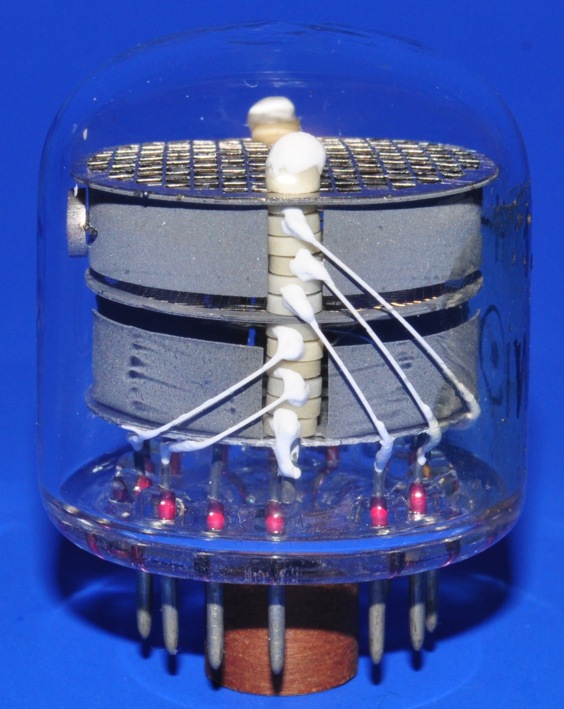

Es ist ja auch kein Ding, die Röhre zu testen. Meist hat die Anode innen
am Draht/Stift einen kleinen weissen "Gipskragen" ;-) Den Plus deiner
ca. 180V über 30-50 Kiloohm dort angeschlossen und mit dem Minus kurz
eine Kathode berührt und man weiß was los ist. Macht auch nix wenn
mehrere Kathoden kurzzeitig an sind. Leuchtet nix hast du wahrscheinlich
nicht die Anode erwischt.

danke für den Tip mit dem Anschließen, aber wie gesagt das ist nicht
mein Problem.
Ich habe nun mal das Lochbild als Platinenprobe aus einem 3D Drucker auf
eine Plastikvariante der zukünftigen Platine gedruckt, wenn ich die
Röhre wie oben aufgezeigt hineinstecke sind die Ziffern nicht exakt
senkrecht.
Meine Frage: Wie muss ich das Lochbild ausrichten damit die Ziffern der
Röhre wirklich senkrecht stehen. Momentan habe ich angenommen Pin14 ist
exakt unten mitte, dem ist aber anscheinend nicht so.
Das würde mir sehr sehr helfen, wenn ich den Winkel von Pin 1 hätte oder
eine andere Referenz.
Danke
