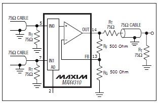

Habe mir nun u.a. einen MAX4311 besorgt und laut Datenblatt verbaut. Die
Beschaltung scheint ja trivial, pro Eingang ein 75 Ohm Widerstand gen
Masse und am Ausgang ein Spannungsteiler für die Verstärkung und einen
Reihenwiderstand 75 Ohm zur Signalbuchse, fertig. Ich betreibe den mit
einfacher 5V Versorgungsspannung.
Nur leider tut sich da garnix, egal was ich an den Adressleitungen A0
oder A1 anlege, am Ausgang stehen konstant 5V DC ohne erkennbares
Videosignal (Oszi) von einer der Eingänge.
Von DC-Entkoppelkondensatoren in Reihe, wie man es häufiger mal sieht
ist im Datenblatt keine Rede, aber selbst mit einem drin tut sich nix,
kein Umschalten. Hab ich einfach nen defekten Montags-Chip bekommen?

Für die Ausgangsverstärkung habe ich div. Konstellationen probiert, 2x
500 Ohm, 500+120 Ohm, 0 Ohm nach FB. Alles ohne Änderung. Es scheint als
läuft der Ausgang einfach in die Vcc Sättigung, so als wäre der
integrierte OpAmp Buffer falsch beschaltet.

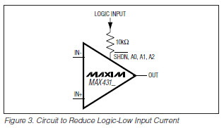

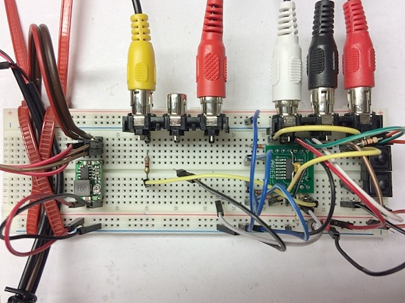

Also ich habe den MAX4311 im SO14 Gehäuse (siehe Foto).
Den /SHDN habe ich über einen 10 kOhm verbunden wie angegeben (habs auch
mal ohne probiert, aber keine Änderung). Normalerweise müsste der OUT am
Chip dann ja in den HighZ-Zustand gehen, aber es liegen immernoch die
+5V an.
Einzig das habe ich bei meinem Feldaufbau wissentlich missachtet:
"Do not use wire-wrapped boards (they are too inductive) or breadboards
(they are too capacitive)."
denn ja, der Chip ist auf einem SMD-Adaptersockel aufgelötet und auf
einem Steckbrett verdrahtet. Aber da erwarte ich mir höchstens ein
schlechtes Bild und keine gänzlich ausbleibende Funktion...
Die Schaltung ist wie im Foto aufgebaut (Pin-Nummern habe ich
entsprechend korrigiert). Dazu noch Abblockkondensatoren (100nf direkt
am Chip zwischen Vcc und Vee, sowie 10uF an der Betriebsspannung).
Ich schau heut Abend nochmal alles nach und mach nur mal eine Messung
mit INx auf GND, Betriebsspannung, SHDN auf Vcc und dem
Widerstandsnetzwerk am Ausgang.
Gast #5313622
Das ist doch alles DC-gekoppelt. Du müsstest also statische 0 V, 0,5 V
oder 1 V am Eingang anlegen können und ebendiese am Ausgang
wiederfinden.

Also scheinbar hatte ich Tomaten auf den Augen, oder Gülle an den
Händen. Ich hab den ganzen Aufbau nochmal zerrupft und zusammengesteckt
und siehe es, es klappt auf Anhieb! :-)
Schaut gruselig aus, der Versuchsaufbau, dennoch ist die Videoqualität
selbst bei 0 db schon Top (sofern man das bei FBAS sagen darf ;-). Ein
umschalten auf 2 oder mehr db brachte jetzt keine erkennbare
Verbesserung, was aber vielleicht an den kurzen Leitungswegen liegt?!
Jedenfalls VIELEN VIELEN DANK für die Unterstützung bis hier hin! Es war
die richtige Entscheidung einen Spezialchip zu nehmen anstelle einem
4066 oder 4051.
Als nächstes muss ich das in ein Platinenlayout "gießen".
#5313907
Moin,
Mass'l g'habt :-)
Die Verstaerkung von 6dB brauchts, damit am Ausgang der gleiche Pegel
rauskommt, wie am Eingang rein. Bei weniger hat halt das Videosignal
dann keine 1Vss mehr. Viele Videoeingaenge koennen das ausregeln (man
"merkt's" ja am Sync, der dann keine 0.3Vss mehr hat), aber 's ist halt
nicht normkonform.
