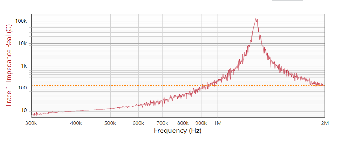

Guten Abend miteinander,
ich sitze jetzt schon etwas länger an einem Problem bei dem ich
eventuell einen kleinen Denkanstoß gebrauchen könnte.
Ich habe mir selbst eine Spider Web coil gebaut mit folgenden Daten:
Innendurchmesser: 40 cm
Windungsanzahl: 24 (insgesamte Leiterlänge 32 meter)
Platz zwischen den Windungen: 7 mm
Leiterdurchmesser: 1.12 mm (Kupfer)
Nun versuche ich den Wirkwiderstand der Spule (nicht den
Blindwiderstand) zu berechnen bei einer Frequenz von 500 kHz -
Für den Gleichstromwiderstand komme ich auf einen Wert von 0.56 Ohm.
Berücksichtigung des Skin Effekts komme ich auf 1.7 ohm.
Messe ich nun mit einem Bode Analyzer den Realteil der Spule komme ich
auf einen Wert von ca. 10 ohm.
Wie kann das sein ?
Ich bezweifle dass es an einem Abstrahlungswiderstand liegt, bei der
Frequenz ist der Wert zu klein dafür..
Kann es am Proximity Effekt liegen ? Dafür habe ich die Leitungen extra
weit auseinander gelegt.
Mit Hilfe der Tabellen von Medhurst komme ich auch nur auf Werte kleiner
als 2 Ohm.
P.S. tut mir Leid dass ich den Post hier nochmal poste, habe ihn vorhin
im falschen Bereich geposter -> uC Bereich

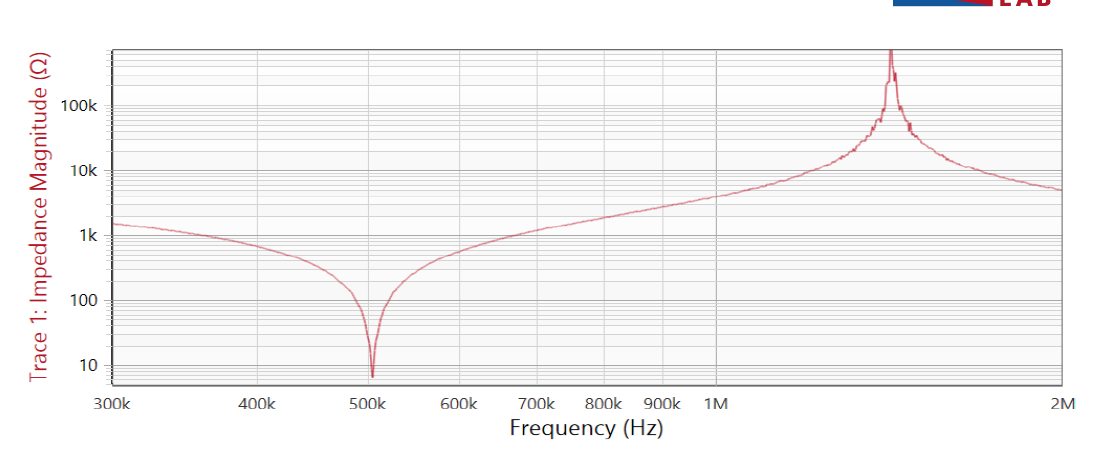

Gast #5291268
Hallo, danke für die schnelle Antwort.
Meine Resonanzfrequenz der Spule befindet sich bei ungefähr 1.3 MHz.
Der Kurvenverlauf der Spule habe ich mal als Bild angehängt.
Des Weiteren habe ich noch ein bild angehängt bei dem ich ein 200pF
Kondensator in Serie dazu geschalten hab.
Hier kann man eine zweite Einkerbung der Resonanzfrequenz der
Serienschwingkreises erkennen.

Gast #5291295
Jop. Die 10 Ohm ergeben sich einfach aus der Resonanzkurve.
Caesar schrieb:
> Ich verstehe bloß nicht genau wie ich in der Theorie mir diesen
> Widerstand berechnen kann.
komplexen Widerstand des RLC-Netzwerks als Funktion der Frequenz
berechnen und dann dessen Realteil betrachten :-) (Skin und Proximity
brauchst du noch gar nicht, um auf das Resonanzprofil zu kommen, also
Zusatzeffekte können sie sich aber natürlich auch bemerkbar machen).

Gast #5291312
Caesar schrieb:
> Durch einen in Serie dazu geschalteten Kondensator habe ich einen
> Realteil von ca. 10 ohm.
Auch ohne den Serienkondensator hast du bei 500kHz schon den Realteil
10Ohm, mach dir das Leben mit zusätzlichen Bauteilen nicht noch
komplizierter.
Im Anhang noch eine kleine Simu, um das Verhalten zu untersuchen. Da die
simulierte Quelle die Spannungs konstant hält, kannst du den
Widerstandswert einfach durch den Kehrwert des Stroms erhalten.

Gast #5291326
> komplizierter.
Oh ich glaub ich hab deinen vorherigen Post mit diesem Beitrag erst
jetzt richtig verstanden.
Ich setz mich gleich mal hin und schau mir das Ganze nochmal an.
Gast #5291333
Caesar schrieb:
> Sprich ich habe mir damals einen Widerstand ausgerechnet der bei 1.7 ohm
> lag bei dieser Frequenz.
Das ist R, das ist nicht der Realteil von Z deines RLC-Netzes. Dein
Messgerät misst korrekterweise Re(Z) - der Wirkanteil des komplexen
Widerstand deines Netzes bei 500kHz.
Viel Erfolg ;-)
