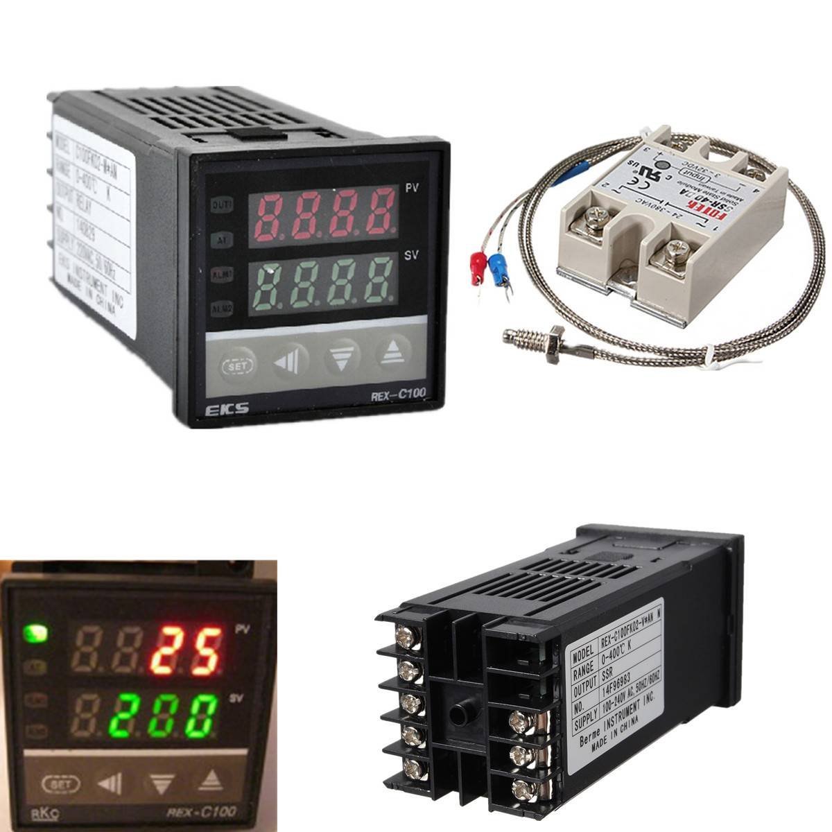

Ich habe diesen Regler und will eine beheizte Gärkammer damit regeln.
Aber, zum Teufel, ich komme mit der Programmierung einfach nicht
zurecht.
Zweimal hier, dreimal da drücken fünfmal rauf und dann wieder
bestätigen....das Ding bringt mich zur Verzweiflung.
Und weit und breit im Web keine deutsche Anleitung.
Ich hätte nicht gedacht, daß mich so ein einfaches Teil wie ein
Thermostat vor solche Probleme stellt.
Kann jemand hier eine zusammenhängende Beschreibung, wie man diesen
Regler anschließt und einstellt abgeben?
Dazu kommt noch, daß ich den Regler im bundle mit einem Fühler und einem
SSR-Relais gekauft habe.
Ich hab zu dem Thema im Web immer nur Fragmente entdeckt, die mich dann
aber noch mehr verwirren.
Der Regler wird aber oft bei kleineren Projekten eingesetzt, wie ich via
Google und Anfragen von anderen Käufern bei Amazon erfahren habe.
Ich wäre demjenigen, der mich zu einem treffenden Beitrag führt oder mir
gleich selbst hilft, wirklich dankbar.
REX-C100FK04-V
0-999°C
Output SSR
Gruß vom Dieter

Ich hab nun das Bild aus dem Eingangsbeitrag nochmal hochgeladen.
Hoffentlich kann man es jetzt sehen.

Dem Bild nach ist dein Regler ein chinesischer Nachbau des Originals aus
Japan. Da stellt sich dann gleich die Frage, ob die Funktionalität auch
identisch zum Original ist, welche in der oben verlinkten Anleitung
beschrieben wird.
Hast du keinerlei Anleitung dazu bekommen? Ich habe auch einen Nachbau,
und da weicht schon mal die Anschlussbelegung vom Original ab, und dazu
gab es ein A4 Blatt als Anleitung. Also Achtung beim anschliessen! Mein
Regler hat seitlich einen Aufkleber mit der Anschlussbelegung.

Das Bild das du hochgeladen hast ist vermutlich ein Kopie des Angebots.
Stimmt die Rückseite deines Reglers mit diesem Bild überein?

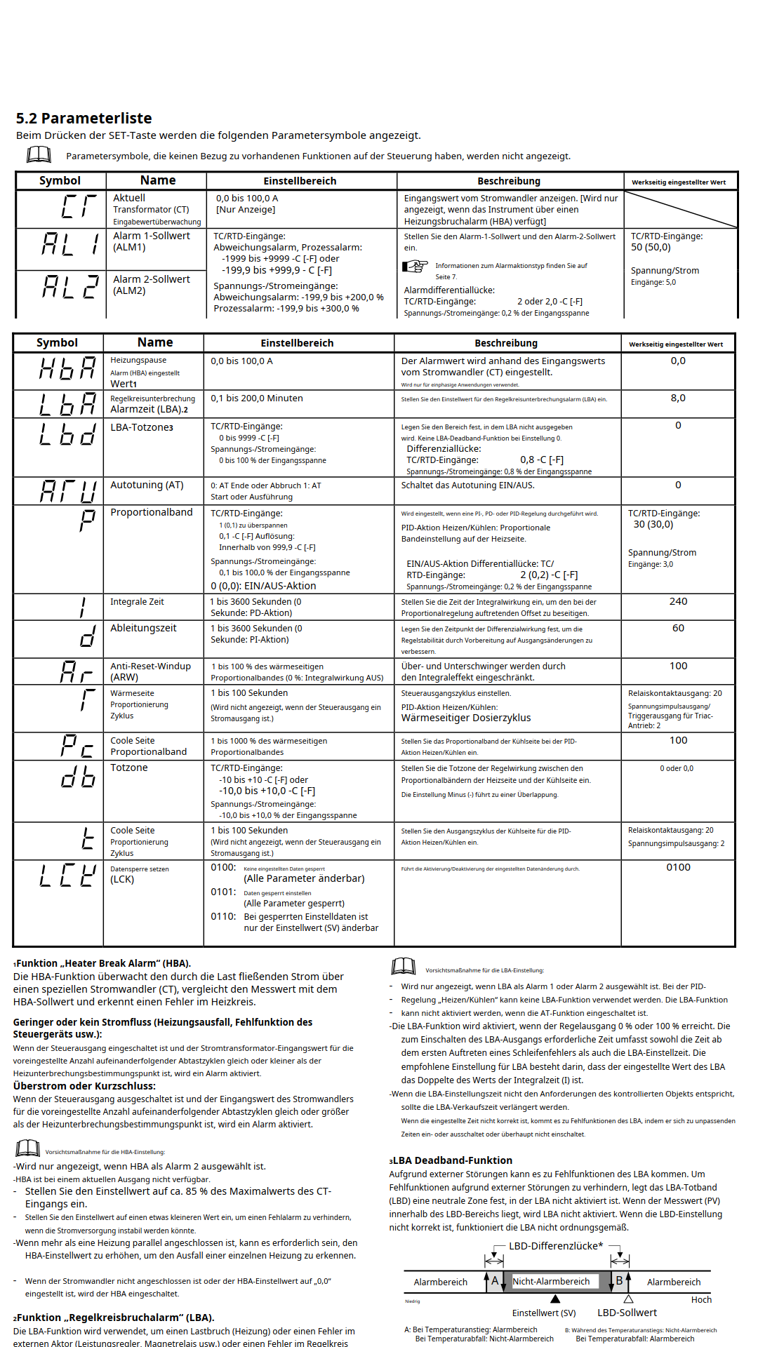

von Hilmar (hilmi)
Hab mal einen Ausschnitt der Anleitung gemacht. Vermute mal ,dass man
mit diesen Parametern was machen kann . Nur welchen Parameter in welche
Richtung verstellen. Keine Ahnung.
von Armin X. (werweiswas)
Hab grad mal über die Parameter drübergeschaut.
Der Regler hat eine Autotunefunktion. Starte die mal. Damit dürften die
übelsten Schwinger eliminiert sein.

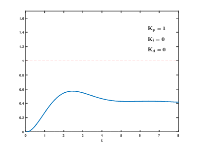

ich verstund falsch das proportionalitätsband P wäre der tastgrad
an/aus-zeiten. und integrale zeit I die vorgesehene zeit für das
erreichen der zieltemperatur ..... . ja nee, jetzt sehe ich den
englischen wikipedia-artikel
https://en.wikipedia.org/wiki/Proportional%E2%80%93integral%E2%80%93derivative_controller
und kriege ein ganz anderes verständnis dazu. hoffentlich.

lead to overshoot. After overshooting, if the controller were to apply a
large correction in the opposite direction and repeatedly overshoot the
desired position, the output would oscillate around the setpoint in
either a constant, growing, or decaying sinusoid. If the amplitude of
the oscillations increases with time, the system is unstable. If they
decrease, the system is stable. If the oscillations remain at a constant
magnitude, the system is marginally stable.
Derivative
A derivative term does not consider the magnitude of the error (meaning
it cannot bring it to zero: a pure D controller cannot bring the system
to its setpoint), but the rate of change of error, trying to bring this
rate to zero. It aims at flattening the error trajectory into a
horizontal line, damping the force applied, and so reduces overshoot
(error on the other side because of too great applied force).
