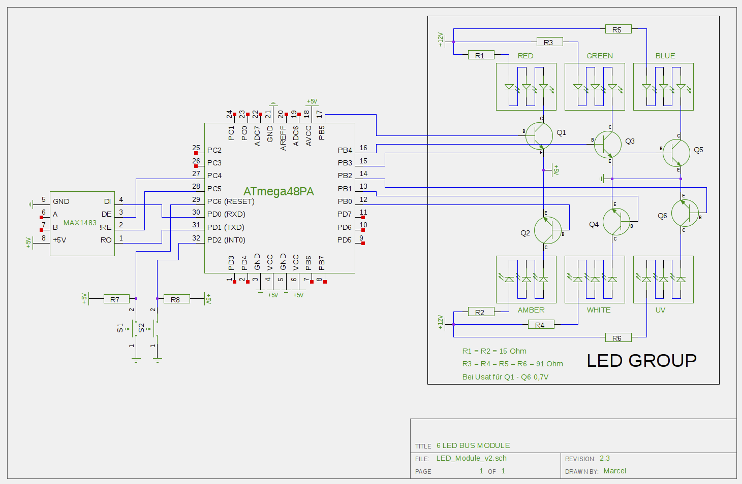

Ich möchte mir eine Art Hue selbst bauen,
hierfür möchte ich mir LED Module selbst bauen,
die über einen BUS angesprochen werden und entsprechend LEDs dimmen.
Hier bei stoße ich jedoch auf ein paar Probleme und Fragen,
die ich aufgrund mangelnder Erfahrung nicht so leicht beheben oder
beantworten kann.
Da ich mich mit der PWM Steuerung nicht so auskenne,
würde ich die LEDs via µCU + DAC + Mosfet dimmen,
doch stelle ich mir hier die Frage, ob eine PWM Dimmung nicht
effizienter  einfacher  günstiger ist.
Mein Hauptproblem stellt jedoch derzeit die Suche nach einem geeignten
BUS dar.
Bis auf I2C habe ich noch nicht wirklich mit BUS Systemen gearbeitet,
doch I2C reicht hier bei weitem nicht aus.
Als Anforderungen an den BUS habe ich folgende:
Leitungslänge bis ca. 25 Meter (ggf. eine Aufteilung direkt am Master)
Slavezahl bis zu 250, in ersten Tests jedoch 11.
Nutzdaten gibt es 10 Byte pro Slave und Befehl.
Da ich gerne bis zu 20 Hz bei der Ansteuerung erreichen würde,
kommen bei angenommenen 250 Slaves bis zu 50kByte/s an Nutzdaten
zusammen.
Als letztes würde ich gerne die Möglichkeit haben,
Slaves Hotplug fähig einzubinden und via Knopfdruck am entsprechenden
Slave,
diesem eine im BUS einzigartige Adresse zu zuweisen.
Gibt es diese letzte Möglichkeit überhaupt?
Schließlich muss der Master ja auf einen noch nicht registrierten Slave
reagieren
und diesem dann seine neue gültige Adresse übermitteln.
Meine letzte Frage zum BUS ist dann noch, ob ein Slave auch auf mehrere
Adressen hören kann,
um mehrere Slaves zu gruppieren und somit die Datenlast auf dem BUS zu
reduzieren.

DMX512

Der CAN-Bus dürfte für dich auch gut passen. Es gibt genügend Controller
mit CAn und dir wird dort auch einiges schon abgenommen.

Als Daisy-Chain : RS485. Alles kein Problem. Auch 50Hz sind kein
Problem. An jedem Knoten einen AVR der die Umsetzung nach PWM macht.
Sinnvollerweise schleift man den pwm clock durch, fuer synchronen PWM,

Wenn die Transceiver den Bus mit 1 Unit Load belasten, ist nach 32
Clients Schluss. Es gibt auch noch Transceiver, die mit nur 1/8 Unit
Load arbeiten, und damit theoretisch 256 Geräte erlauben.
Und bei so vielen Geräten am Bus sind die Pull-Widerstände an den
Datenleitungen sehr genau zu wählen, damit die 250 Clients erreicht
werden können.

CAN Bus bezeichnet nun sowohl die Hardware als auch das
Kommunikationsprotokoll. Das Kommunikationsprotokoll ist im CAN
Controller realisiert, der Teil des Mikrocontrollers sein kann, und
somit recht preiswert ist. Als BUS-Treiber schliesst man an diesen
CAN-Controller noch einen CAN-Transceiver an. Befindet sich der
Teilnehmer am Ende des Busses muss dieser mit Abschlusswiderständen
versehen werden, um Reflektionen auf den Bus zu vermeiden.
Das im Controller vorhandene Kommunikationsprotokoll regelt auch die
Busarbitrierung, und gibt das Format der Messages vor. Ein Gruppierung
könnte man elegant durch eine Anpassung des Master/Slave Predefined
Connection Set erreichen. Da muss man den CAN-Bus aber gut kennen und
verstehen. Einfacher ist es sicher Du würdest Broadcast Messages senden,
die erstmal jeder Slave empfangen kann. In der Message schickst du neben
den anderen Daten eine Gruppenkennung mit. Der jeweilige Slave überprüft
diese Kennung, ist es seine Gruppenkennung, verarbeitet er die Message.
Ist sie es nicht, verwirft der Slave die Message.
Grundsätzlich denke ich, ist es eine gute Idee, wenn man Dinge so
benutzt wie es ursprünglich gedacht war. Jedenfalls wenn Du auf
möglichst wenige Probleme stossen möchtest.
RS485 oder CAN sind sicher möglich. Aufgrund des fehlenden
Kommunikationsprotokoll habe ich aber RS485-Busse in der Praxis bis
jetzt noch nicht gesehen. Um die Implementierung des
Kommunikationsprotokolleinfach zu halten kenne ich RS485, nur als
Direktverbindung zweier Teilnehmer. Ok, in diesem Fall müsste es RS422
heissen. Denn RS422 steht für Direktverbindungen, und RS485 für
Bus-Verbindungen. Elektrisch sollten aber beide identisch sein.
Zusammengefasst wäre also CAN meine Wahl für diese Aufgabe.

von Marcel B. (the_s616)
Bernd K. schrieb:
> das müsste sich auch statt Relais mit einen einzigen und-Gatter pro
Interessante Idee, jedoch vermutlich tatsächlich teurer, als mit MAX1483
von Aliexpress.
Mein aktueller Schaltplan wurde von mir mal an gehangen.
Gibt es hier irgendwelche groben Schnitzer?
Hat jemand eventuell noch einen Tipp?
Der ATmega ist nicht als absolut fest eingeplant,
sondern soll nur ein funktionierender Platzhalter sein.
PWM werde ich wohl nun via Software lösen, da hier dann kleinere MCUs
eingesetzt werden können.
Insgesamt fallen über den LEDs "RED" und "AMBER" 6V und über den
restlichen jeweils 9,6V ab.
Die Transistoren habe ich mit einer Usat von 0,7V eingerechnet, da ich
hier noch keine konkretes Bauteil gefunden habe.
Mir wird mittlerweile klar, dass ich den Titel anders hätte wählen
sollen, dann wäre ich vermutlich schneller zu einem brauchbaren Ergebnis
gekommen.
Ich hoffe, dass mir kurz vor der Zielgeraden noch geholfen werden kann,
auch wenn es schon längst nichts mehr mit der eigentlichen Frage zu tun
hat.
Doch extra einen neuen Beitrag zu eröffnen, erscheint mir etwas zu viel
des Guten,
da hier ja nun alle Informationen vorliegen.
Hierfür möchte ich mich entschuldigen.
Vielen Dank Dirk, dass du dir solch eine Mühe gemacht hast, auch wenn
mir das ISO/OSI Schichtmodell bekannt ist, fand ich deine Erklärung gut
und leicht verständlich.
Beim Protokoll konnte ich mir zwei Möglichkeiten erdenken.
Eine Adressierung jedes Paketes, zum genauen bestimmen des Zieles.
Hier würde es dann wie Folgt aufgebaut werden:
Für einen einen Zyklus:
8 Bit Startzeichen -> (...) -> 8 Bit Adresse + 96* Bit Daten. (...) -> 8
Bit Stopzeichen -> Pause*1 -> 8 Bit Startzeichen (...)
Wenn mehrere Clients die selben Daten bekommen, findet eine Gruppierung
wie folgt statt:
8 Bit Startzeichen -> (...) -> 8 Bit Gruppierung -> 8 Bit Anzahl
Adressen -> Adressen jeweils 8 Bit -> 96* -> (...) -> 8 Bit Stopzeichen
* Die genaue Bitzahl setzt sich aus 8 Bit Farbe + Benötigte Bits für
eventuellen Verlauf zusammen. Bei entsprechend hoher Wiederholrate lässt
sich hier natürlich etwas sparen.
*1 während der Pause können die Clients mit dem Server kommunizieren,
oder eben nicht. Bei Kommunikation wer das Startzeichen entsprechend
verzögert.
Bei diesem Protokollaufbau gäbe es eine Variable Zykluszeit, da wenn nur
ein Client angesprochen wird, auch nur Daten für diesen einen Versendet
werden müssen und der Zyklus damit abgeschlossen ist.
Das andere Protokoll wäre einfach ein erweitertes DMX Protokoll, nichts
besonderes.
Der Grund wieso ich 6 einzelne LEDs einsetzen möchte, liegt in der
erreichbaren Helligkeit.
Auf einer Platine werde ich diese wohl auf etwas mehr als 1,5 * 1,5 cm
unter bringen können.
Da wird sich der Effekt der Abtrennung hoffentlich noch nicht so stark
bemerkbar machen, gerade bei Passiver Beleuchtung.
Auf der anderen Seite habe ich so auch eine Standard Bauform und
Ansteuerung, bei der ich solange die Technischen Daten gleich bleiben
die LEDs beliebig austauschen kann.
So könnte ich z.B. beim Anwendungsfall "Arbeitslicht" statt R+G+B+W+A+UV
