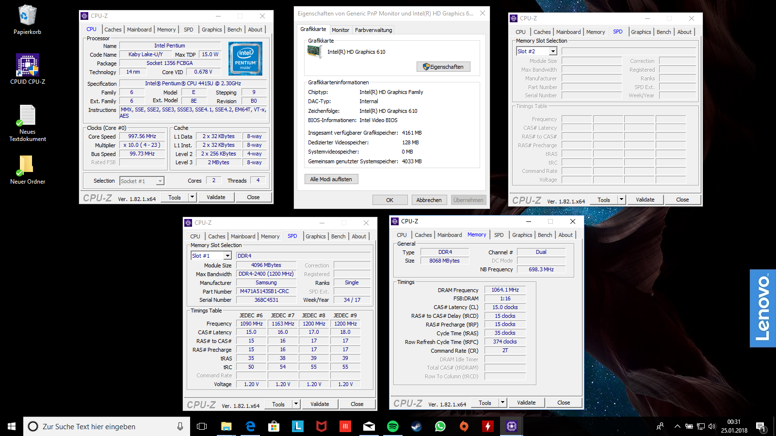

Guten Morgen, Ich habe mir ein Lenovo Laptop der Marke Lenovo gekauft. -Und ja, der Typ des Laptops heißt genauso wie der Hersteller. Genaugenommen hat er die Typbezeichnung v320-17ikb 81ah0034ge und verbaut sind ein Pentium Kaby Lake und 8gb Arbeitsspeicher... soweit so gut - allerdings ist ein Riegel auf das Board aufgelötet und der wird anscheinend nicht von der iGPU des Pentiums erkannt... somit habe ich statt 128Bit/s Anbindung nur popelige 64Bit/s und das merkt man schon etwas bei bestimmten Grafikintensiven Anwendungen oder höheren Auflösungen...(GTA IV z.B...) ...wobei 720p nicht die höchste Auflösung sein sollten normalerweise... Es heißt zwar das Windows 10 sowieso den maximal zuweisbaren Grafikspeicher so bemisst dass man nur die Hälfte des Ram-Systemspeichers zuweisen kann aber dann müsste doch beim "Gemeinsam genutzten Systemspeicher" statt vier doch acht Gigabyte dastehen oder liege ich damit komplett falsch? Auf Treibersupport seitens des Laptopherstellers werde ich wohl auch nicht hoffen können denke ich oder...weil dann werde ich das Gerät zurückschicken, war mal wieder zu gutgläubig und hab gedacht die 8gb die da in jeweils zwei Riegel unterteilt sind werden auch von dem Grafikchip doppelt angebunden.. -.- :( :/ VGA Treiber hab ich mir auch schon den neuesten runtergeladen und BIOS hab ich neueste Software draufgeflasht aber ich kenn mich selber ja auch eigentlich hinten und vorne aus...der unterschied in mir liegt das ich es selber einsehe und zugebe weil eben nicht immer alles so einfach und offensichtlich ist... Denen bei Lenovo hab ich ja auch schon geschrieben aber von denen hat ja auch keine ----- Ahnung, die sagen zwar es ist Dual-Channel Betrieb angegeben aber anscheinend bemerkt das die iGPU des Prozessors nicht das zwei Riegel verbaut sind. CPU-Z erkennt den zweiten Riegel der aufgeschweissen ist auf das Board ja auch nicht, es werden zwar unter Memory die 8068Mbytes angegeben, aber unter dem SPD reiter (was heisst überhaupt SPD) erkennt er den zweiten Riegel nicht... Single-Rank hat ja nichts mit der Anbindung an den Bus zu tun sondern nur was mit der Bestückung vom Speicherriegel wenn ich das richtig verstanden habe oder? -Wenn es mir jemand erklären möchte gerne würde mich interessieren auch bis ins Detail. Das geschickteste wird sein dass ich die Mühle wieder zurückschicke oder? Weil auf solch eingehenden Hardwaresupport das die mir einen Treiber schreiben für den Intel-Prozessor das wird sicher auch nicht gehen denke ich mal oder... vermutlich fehlt vielleicht wahrscheinlich sogar ein Speichercontroller auf dem Mainboard der für das zuständig wäre... aber wie gesagt ich kenne mich nicht aus und stelle nur gerne vage Vermutungen auf.. Das ist mir so egal wenn die ----- da sagen es ist Dual-Channel Betrieb und ich auch noch frage ob dann der Grafikchip auch richtig angebunden ist und ich nur bejaht werde, sollen sie sich ihren 17" Laptop mit TMP Chip -----. Weil sowas regt mich auf das nirgendwo irgendeiner eine Ahnung hat. Mfg Alex [Mod: unnötige Fäkalworte und Beleidigungen durch ----- ersetzt]

Der auf dem Mainboard verloetete RAM braucht auch keinen SPD. Den RAM kennt der Hersteller ja. Und: Wenn die GPU nur einen Riegel erkennen wuerde, waere der verfuegbare Speicher <= 4096 MB. Da steht aber was von 4161 MB.

Das sieht doch alles richtig aus soweit. Ich verstehe dein Problem da gerade nicht. Dein System hat insgesamt 8GB RAM, diese laufen im Dual-Channel Betrieb. 4GB davon sind fest verlötet und Primär für die iGPU zugewiesen (Das ist der fest verlötete). Nun kann das System hin und her swappen - sprich: benötigt die iGPU mehr Ram, wird von dem externen gezogen und vice-versa braucht die iGPU nicht soviel wird dieser RAM dem System zugwiesen. Das du keine SPD Daten für den verlöteten RAM hast ist im Grunde auch logisch, da das System die Daten des verbauten RAM hinterlegt hat und nicht abfragen braucht. Davon mal ganz ab: Was erwartest du denn für eine Leistung von diesem System?! o.O Das auf einem Kape-Lake mit dessen HD610 überhaupt GTAIV läuft grenzt schon an einem Wunder. Dein dir ausgesuchtes Laptop ist für viele Dinge geschaffen, aber sicherlich nicht für Spiele oder GPU lastige Anwendungen. Da wärst du besser beraten gewesen nen Euro mehr in die Hand zu nehmen und zu einem Core-i mit dedizierte Grafik ala GF1050m zu greifen, wenn du auf solch einem Gerät spielen möchtest. Das hier ist ein Büropferd, mehr nicht.

Alexander R. schrieb: > und der wird anscheinend nicht von der > iGPU des Pentiums erkannt Hier beginnt schon der wesentliche Irrtum: Die GPU "erkennt" gar nichts, die ist Bestandteil der CPU und hängt an deren Außenverbindungen, d.h. CPU im Dual-Channel = GPU im Dual-Channel. Der Speicher wird der GPU dynamisch vom Treiber zugewiesen, mit Ausnahme des dedizierten Speichers, in diesem Fall 128MB. Den Rest des Blafasels zeigt deutlich, warum nahezu alle Hersteller eine erste Abwehrlinie aka Deppencallcenter haben ;)

Bei DDR4 auf neuen Intelboards muß nicht zwingend ein SPD-EEprom vorhanden sein. Insbesondere wenn der Speicher fest aufgelötet ist.

Michael X. schrieb: > Bei DDR4 auf neuen Intelboards muß nicht zwingend ein SPD-EEprom > vorhanden sein. Insbesondere wenn der Speicher fest aufgelötet ist. Das ist bei DDR3, genauer LPDDR3 als Memory Down auch schon so.

Das Zauberwort ist "aufgelötet". Das SPD-EEPROM dient dazu, damit das BIOS den Speicher erkennt und den Chipsatz entsprechend konfiguriert. Wenn die Konfiguration fest verbaut ist kann man das in den Default-Parametern entsprechend eintragen und braucht nichts auszulesen.

Ich fasse mal zusammen: Du hast 2x4GB im Notebook, 4GB fest auf dem Mainboard, 4GB gesteckt. Das die 4GB Onboard kein SPD-EPROM haben ist üblich. Die gesamt 8GB laufen Dual-Channel, dementsprechend hat auch die GPU schnellstmöglichen Zugriff. Schlussfolgerung: Viel bla bla um nichts, Lenovo hat hier einen guten Job gemacht. Es gibt genügend Notebooks, die nur mit einem von zwei Riegeln ausgeliefert werden oder erst gar keine zwei Steckplätze haben, obwohl der Chipsatz es hergeben würde. Ob die GPU zum Spielen reicht, muss jeder selbst angesichts seiner Anforderungen beurteilen.
